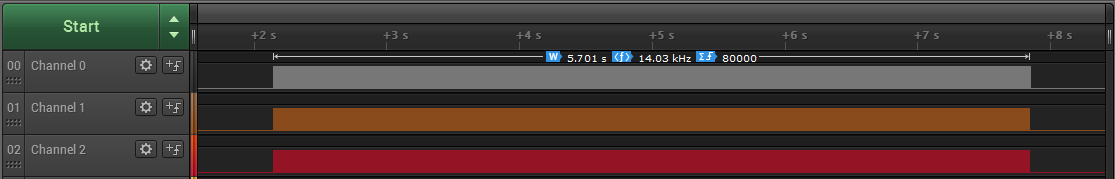

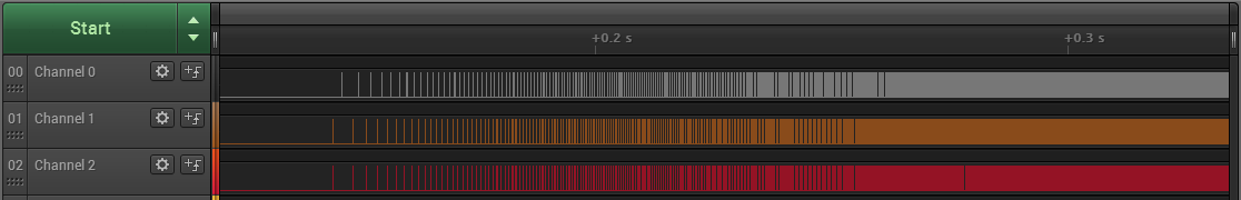

Так, вроде, все основные косяки GPIO драйвера я исправил. И провёл парочку небольших тестов с софт генерацией шагов. Результаты можно посмотреть ниже.
Создал новую конфигурацию из 3-х осей. BASE_PERIOD выставил 30000 ns. Процессор пашет на всех 1200 МГц. Одно ядро проца изолировано и на нём запущен бесконечный цикл. Настройки драйвера в HAL файле очень простые:
loadrt hal_gpio_h3 output_pins=3,5,7,8
addf hal_gpio_h3.read base-thread
addf hal_gpio_h3.write base-thread
net xstep           => hal_gpio_h3.pin-03-out
net ystep           => hal_gpio_h3.pin-05-out
net zstep           => hal_gpio_h3.pin-07-out
В результатах анализатора видно, что боль мень стабильная частота шагов - 16-17 КГц. И если я сделаю функцию reset_port как в драйвере LPT порта (parport), то частоту мы поднимем вдвое, т.е. до 34 КГц. Над функцией reset_port я поработаю на неделе и позже выложу результаты. Работу GPIO на вход я чёта забыл протестировать, выложу результаты в следующий раз.
Что я могу сказать, на данном этапе софт генерация шагов у нас удалась. Дальше будет тюнинг этого процесса. Могу поздравить всех кто ждал результатов, и себя в том числе :hehehe:

MX_Master писал(а):В результатах анализатора видно, что боль мень стабильная частота шагов - 16-17 КГц.
Получается уже сейчас при микрошаге 1/8 и ШВП с шагом 5мм получится скорость перемещений порядка 3 м/мин (если я правильно посчитал). Это уже неплохо.

MX_Master писал(а):Получается уже сейчас при микрошаге 1/8 и ШВП с шагом 5мм получится скорость перемещений порядка 3 м/мин (если я правильно посчитал). Это уже неплохо.
Да, всё верно. 17000 / (8*200/5) * 60 = 3187.5 мм/мин
