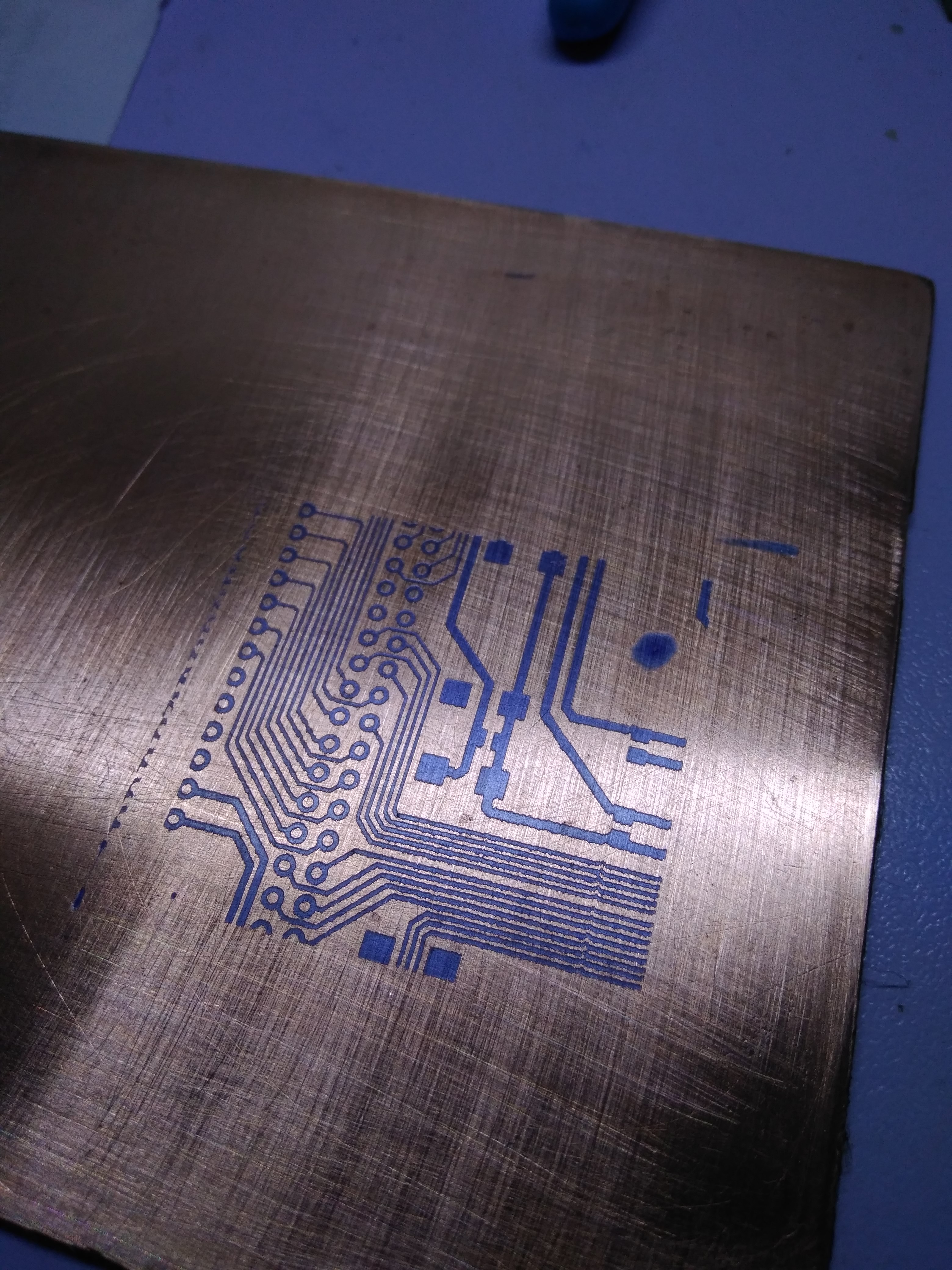

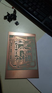

ArrSoft писал(а):нет у меня печатной платы, навесным монтажем собрал.
Жаль.Все есть: ардуино, дисплей, модуль под сд карту. Не могу плату сделать. Проблема в тонких дорожках, ни как не могу их сделать. Нашел фоторезист Пробовал лазером (0.5 ватт) засвечивать на всей мощности на скорости пробовал от 1500 до 3000 м\мин.
, видно что засвечивает, но при проявлении все снимается вместе с дорожками. Первый раз конечно держу фоторезист в руках, возможно что то не правильно делаю. Может кто что подскажет. Хотя завтра продолжу эксперемтировать
Козёл
Сообщения: 252
Репутация: 482
Настоящее имя: Артурио
Откуда: Бишкек
Сообщение Козёл »
sergan писал(а):Не могу плату сделать. Проблема в тонких дорожках, ни как не могу их сделать.
lol, такая-же проблема была. А потом оказалось все очень просто.
sergan писал(а):Нашел фоторезист Пробовал лазером (0.5 ватт) засвечивать на всей мощности на скорости пробовал от 1500 до 3000 м\мин.
УП делали для растрового выжигания? Поставьте скорость 6000-6500 мм/мин. Хотелось бы конечно больше, но Arduin'ка не справится. И подбирайте мощность. Я сначала делал на максимальной мощности и разрешении 300 пикселей/дюйм. Но потом, не помню зачем, снизил мощность до 102, а разрешение поставил 600. И лучше жечь только в одну сторону.

Козёл писал(а):УП делали для растрового выжигания? Поставьте скорость 6000-6500 мм/мин. Хотелось бы конечно больше, но Arduin'ка не справится. И подбирайте мощность. Я сначала делал на максимальной мощности и разрешении 300 пикселей/дюйм. Но потом, не помню зачем, снизил мощность до 102, а разрешение поставил 600. И лучше жечь только в одну сторону.
лазер какой мощности у вас?
sergan
Сообщения: 106
Зарегистрирован: 30 окт 2014, 16:33
Репутация: 93
Сообщение sergan »
Козёл, Козёл,
УП делал в вашем конверторе с разрешением 300 пикс/дюйм. Мощность тоже хотел снизить, но не нашел где в проге установить это значение.
Спасибо за советы будем пробовать.

Вот я проводил тесты с фоторезистом: http://selenur.ru/?p=857#more-857 и http://selenur.ru/?p=645 для засветки нужна очень небольшая мощность, а дальше происходит уже порча фоторезиста в засвечиваемом месте, что позволяет применять негативный вариант: http://selenur.ru/?p=693
sergan
Сообщения: 106
Репутация: 93
Сообщение sergan »
Козёл писал(а):Поставьте скорость 6000-6500 мм/мин.
selenur писал(а):для засветки нужна очень небольшая мощность
Всем спасибо! Все получилось как для первых дорожек нормально, пару эксперементов и я думаю что получится лучше.
Может кому надо будет: Мощность лазера ставил 10 (из 255) скорость 6000 мм\мин. Мощность лазера 0.5 W . Но это не окончательные настройки, можно добиться и лучших результатов.

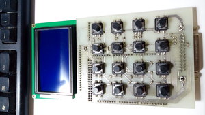

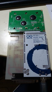

Я тут решил повторить, посмотрю, мне думаю для простых задач подойдет.
2017-10-30 19-22-27.JPG (5221 просмотр) <a class='original' href='./download/file.php?id=123348&mode=view' target=_blank>Загрузить оригинал (1.19 МБ)</a>

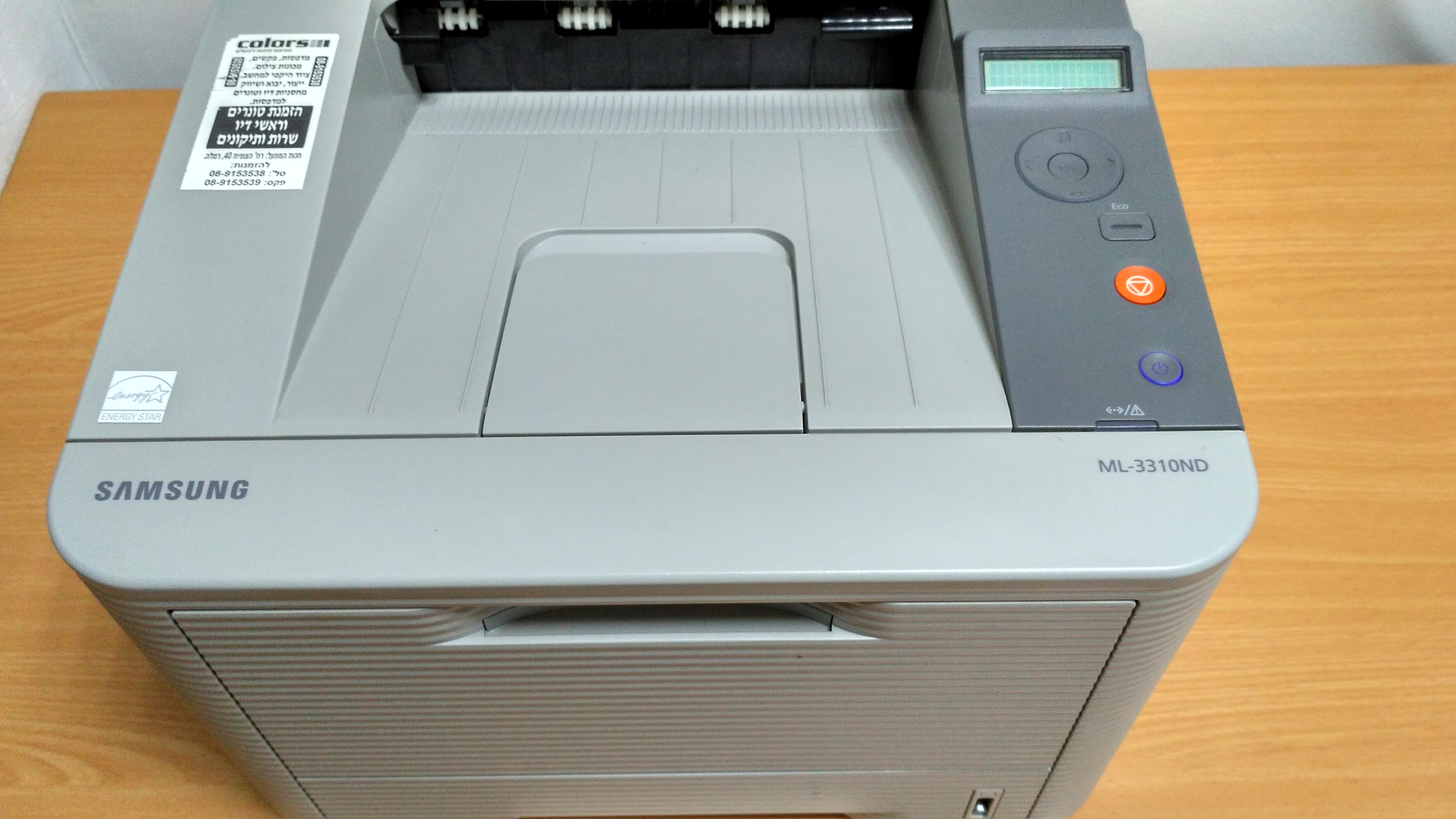

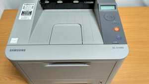

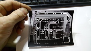

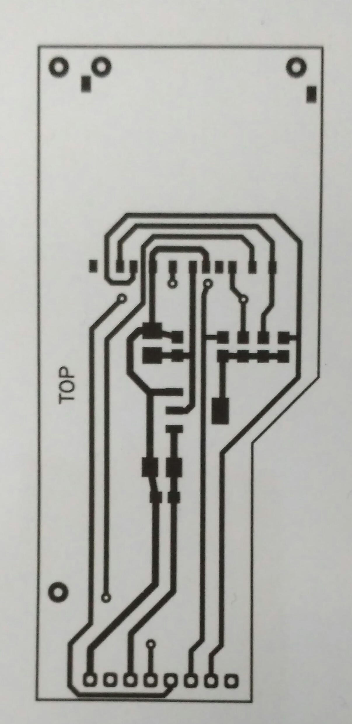

P.S. может кому-то пригодится для создания платы , печать на пленке принтором :
пленка (5106 просмотров) <a class='original' href='./download/file.php?id=123474&mode=view' target=_blank>Загрузить оригинал (428.16 КБ)</a>
пленка
Samsung ML-3310ND (5106 просмотров) <a class='original' href='./download/file.php?id=123475&mode=view' target=_blank>Загрузить оригинал (1.09 МБ)</a>
Samsung ML-3310ND

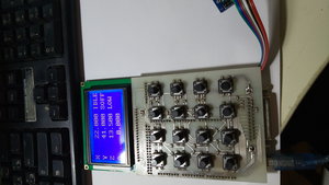

Сообщение sergey27rus »
Как то так ;)
2017-10-31 23-34-17.JPG (5077 просмотров) <a class='original' href='./download/file.php?id=123478&mode=view' target=_blank>Загрузить оригинал (1.36 МБ)</a>
2017-10-31 23-34-34.JPG (5077 просмотров) <a class='original' href='./download/file.php?id=123479&mode=view' target=_blank>Загрузить оригинал (1.47 МБ)</a>
2017-10-31 23-34-58.JPG (5077 просмотров) <a class='original' href='./download/file.php?id=123480&mode=view' target=_blank>Загрузить оригинал (1.44 МБ)</a>
2017-11-01 00-18-04.JPG (5077 просмотров) <a class='original' href='./download/file.php?id=123481&mode=view' target=_blank>Загрузить оригинал (1.44 МБ)</a>
2017-10-31 22-28-50.JPG (5077 просмотров) <a class='original' href='./download/file.php?id=123477&mode=view' target=_blank>Загрузить оригинал (1.33 МБ)</a>

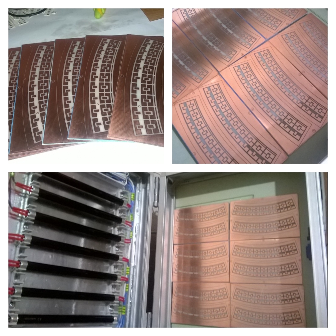

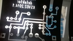

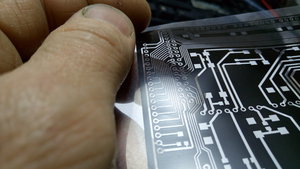

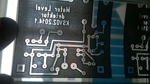

Andrey_Pavkin писал(а):P.S. может кому-то пригодится для создания платы , печать на пленке принтором
Не ново, все зависит от принтера, тонера, и геометрии, так же должна быть качественная пленка, особо важно чтоб геометрия сохранялась.
Сам иногда пользую этот метод, но я еще и парю в парах растворителя, для увеличения плотности, помогает.
Пример:
2017-02-06 11-56-16.JPG (5062 просмотра) <a class='original' href='./download/file.php?id=123484&mode=view' target=_blank>Загрузить оригинал (646.96 КБ)</a>
до обработки
2016-11-27 12-24-56.JPG (5062 просмотра) <a class='original' href='./download/file.php?id=123486&mode=view' target=_blank>Загрузить оригинал (389.58 КБ)</a>
после
2016-11-27 12-24-20.JPG (5062 просмотра) <a class='original' href='./download/file.php?id=123485&mode=view' target=_blank>Загрузить оригинал (293.29 КБ)</a>

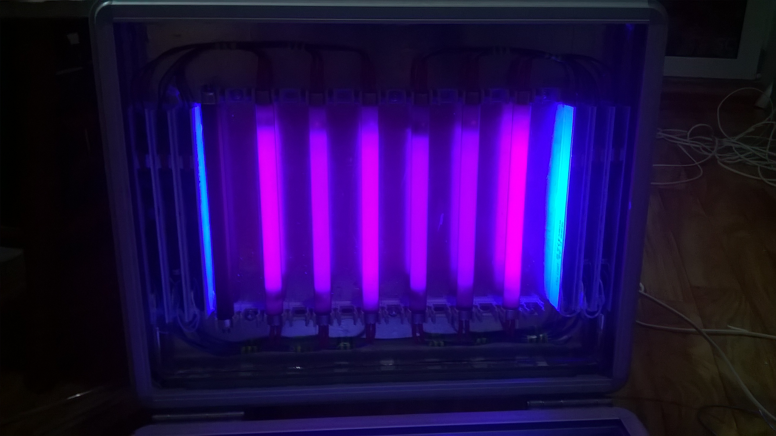

чем свечу
2016-11-28 20-49-42.JPG (5062 просмотра) <a class='original' href='./download/file.php?id=123487&mode=view' target=_blank>Загрузить оригинал (1.28 МБ)</a>
2016-11-28 22-54-26.JPG (5062 просмотра) <a class='original' href='./download/file.php?id=123488&mode=view' target=_blank>Загрузить оригинал (939.71 КБ)</a>

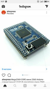

Сообщения: 4605

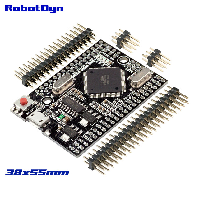

Решил себе тоже собрать, только основной контроллер взять более компактный https://www.aliexpress.com/item/Mega-25 ... 85024.html
Он вот такой:
Mega-2560-PRO-Embed-CH340G-ATmega2560-16AU-with-male-pinheaders-Compatible-for-Arduino-Mega-2560.jpg_640x640.jpg (5062 просмотра) <a class='original' href='./download/file.php?id=123489&mode=view' target=_blank>Загрузить оригинал (143.39 КБ)</a>

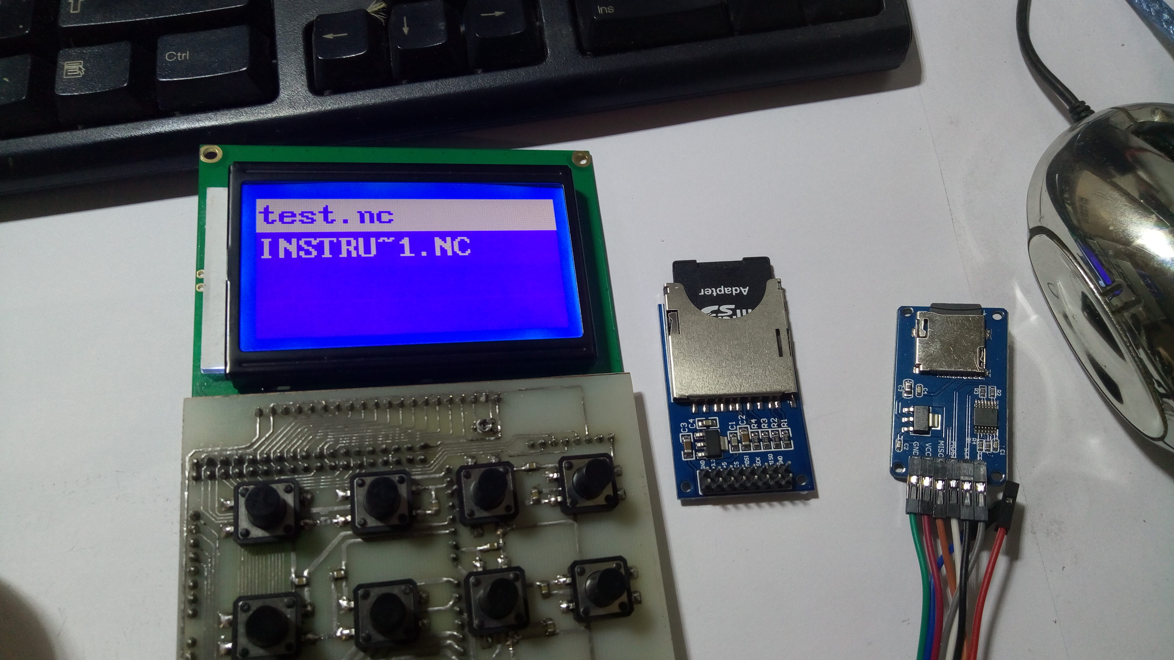

selenur писал(а):Решил себе тоже собрать, только основной контроллер взять более компактный
В принципе все практически уместится под дисплеем, только скорее всего кнопки поменьше и в сторонке.
P.S. Кстати проверил оба модуля под разные флешнакопители. Оба видятся, читаются файлы.
2017-11-01 01-29-39.JPG (5050 просмотров) <a class='original' href='./download/file.php?id=123494&mode=view' target=_blank>Загрузить оригинал (1.43 МБ)</a>
ALViktor
Сообщения: 84
Зарегистрирован: 07 апр 2015, 17:24
Репутация: 50
Настоящее имя: Виктор
Сообщение ALViktor »
Пишут что не все выводы на разъем выведены.
Сообщения: 4605
Ну тогда просто мк куплю, и соберу схему :-)
