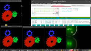

Если нагрузить видео систему glxgears то в любых вариациях через 60000-140000 циклов
появляется то, что в видно в первом тесте.
glxgears_на_BPI-M64.png (3708 просмотров) <a class='original' href='./download/file.php?id=122015&mode=view' target=_blank>Загрузить оригинал (161.58 КБ)</a>
Кто подскажет, что эти цифры означают?

going писал(а):Кто подскажет, что эти цифры означают?
С нагрузкой на процессор:
T: 0 (26413) P:99 I:1000 C: 98452 Min: 5 Act: 19 Avg:187367895763518 Max: -60
T: 1 (26414) P:99 I:1500 C: 65635 Min: 5 Act: 18 Avg:281050416297867 Max: -65
минус - это явно переполнение максимального значения

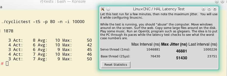

Просмотрел инфу по RT осям. Чтобы сделать порт под апельсин хотя бы одной, уйдёт больше времени, чем настройка RT в текущей системе. Вощем, будем держать это в голове просто как идею.
Посмотрел интернетов на предмет RT тестов на малине. И тут меня посетили смутные сомнения.. А правильно ли я запускаю RT тест на апельсине? На одной из страниц я увидел, что под первую малину человек запускал тест вот с такими параметрами
sudo cyclictest -m -t1 -p 80 -n -i 500 -l 100000
Я решил попробовать, нагрузив систему также как проверял до этого. Изменив пару параметров и запустив тест, я увидел, что последний столбец (Max Latency) стал выглядеть иначе
master@orangepione:~/rt-tests$ sudo ./cyclictest -m -t4 -p 80 -n -i 500 -l 1000000
# /dev/cpu_dma_latency set to 0us
policy: fifo: loadavg: 2.46 1.56 0.66 1/293 4110
T: 0 ( 3498) P:80 I:500 C: 335436 Min:      8 Act:   27 Avg:   24 Max:     235
T: 1 ( 3499) P:80 I:1000 C: 167700 Min:      7 Act:   32 Avg:   27 Max:     158
T: 2 ( 3500) P:80 I:1500 C: 111787 Min:      8 Act:   27 Avg:   24 Max:     128
T: 3 ( 3501) P:80 I:2000 C:  83830 Min:      7 Act:   32 Avg:   25 Max:     150
Пожалуй, надо изучить параметры cyclictest получше. А, может, и вовсе опробовать другие тесты. Можно, кстати, заюзать latency test от LinuxCNC..

MX_Master писал(а):Можно, кстати, заюзать latency test от LinuxCNC..
Вот провёл сравнение тестов.
Платформа - ноутбук, i3, SSD, openSUSE-13.2 kernel-4.1.10-rt100.9:
latensy_test.png (3618 просмотров) <a class='original' href='./download/file.php?id=122077&mode=view' target=_blank>Загрузить оригинал (63.09 КБ)</a>
В обоих тестах одинаковый результат 50us
PS: Похоже я понял в чём причина.
У меня на BPI-M64 крутится ядро linux-sunxi, которое я сначала поднял до версии 3.10.107
а потом наложил патч rt https://www.kernel.org/pub/linux/kernel ... s/rt/3.10/
Но, если внимательно посмотреть на имена файлов, которые изменяет этот патч с именами файлов,
которые добавили\ изменили программисты sanxi, становится понятно - некоторые части ядра
не работают в RT режиме. Их и надо дорабатывать.
