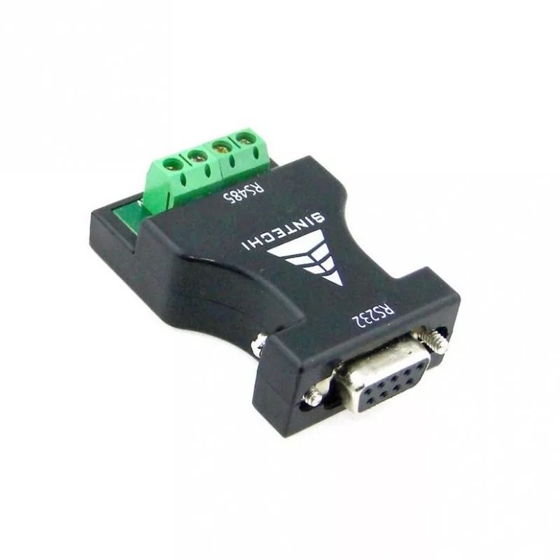

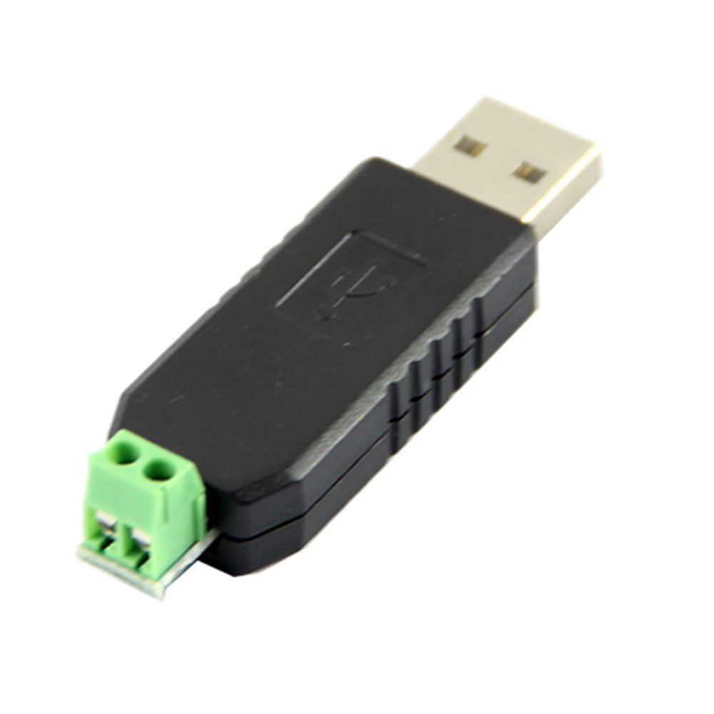

Решил поделиться опытом. Соединяю свою самопальную плату входов-выходов, которая находится в шкафу, с компом, на котором linuxcnc. От компа до шкафа около 5 метров.
Так вот, любые usb-свистки категаречески отказываются стабильно работать. На фото только один пример usb-свистка. Пробовал 3 штуки разных моделей(естественно все дешовые))
Осцилографом смотрел-вроде норм, пока не включается сварка в цеху или даже просто шаговики) Связь сразу рвется.
5pcs-lot-font-b-USB-b-font-to-font-b-RS485-b-font-485-Converter-Adapter.jpg (2580 просмотров) <a class='original' href='./download/file.php?id=120997&mode=view' target=_blank>Загрузить оригинал (38.54 КБ)</a>
Даже готовые дешевые переходники rs232-rs485 со стороны компа не проканывают. Пробовал типа такого:
i.jpeg (2580 просмотров) <a class='original' href='./download/file.php?id=120998&mode=view' target=_blank>Загрузить оригинал (27.23 КБ)</a>

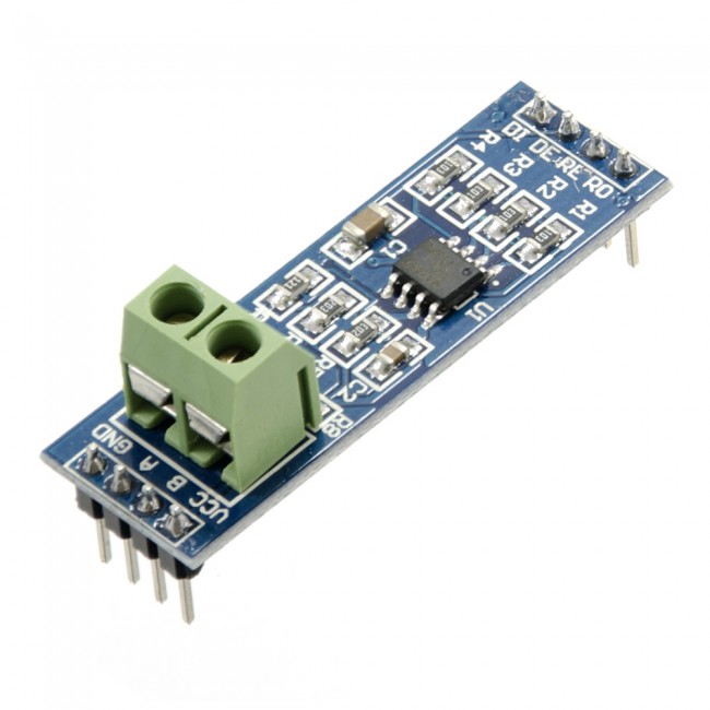

В итоге получилось установить стабильную связь только вот такими преобразователями:
018-max485.jpg (2580 просмотров) <a class='original' href='./download/file.php?id=120999&mode=view' target=_blank>Загрузить оригинал (49.95 КБ)</a>
Использовал по два адаптера с каждой стороны для двухстороней связи, чтоб не заморачиваться с переключением направления общения. Со стороны компа подключал к com порту через самодельный переходник на микросхеме max232

А что внутри того что на 1 фото ? Я так понял что использовать такой для управления инвертором не следует ?
Сообщения: 3653
Re: rs485 и usb-свистки
Taganrog писал(а):А что внутри того что на 1 фото ? Я так понял что использовать такой для управления инвертором не следует ?
CH340G + MAX485 почти наверняка.
USB вещь всетаки не для таких применений. У кого-то работает, но один фиг гарантий нет.

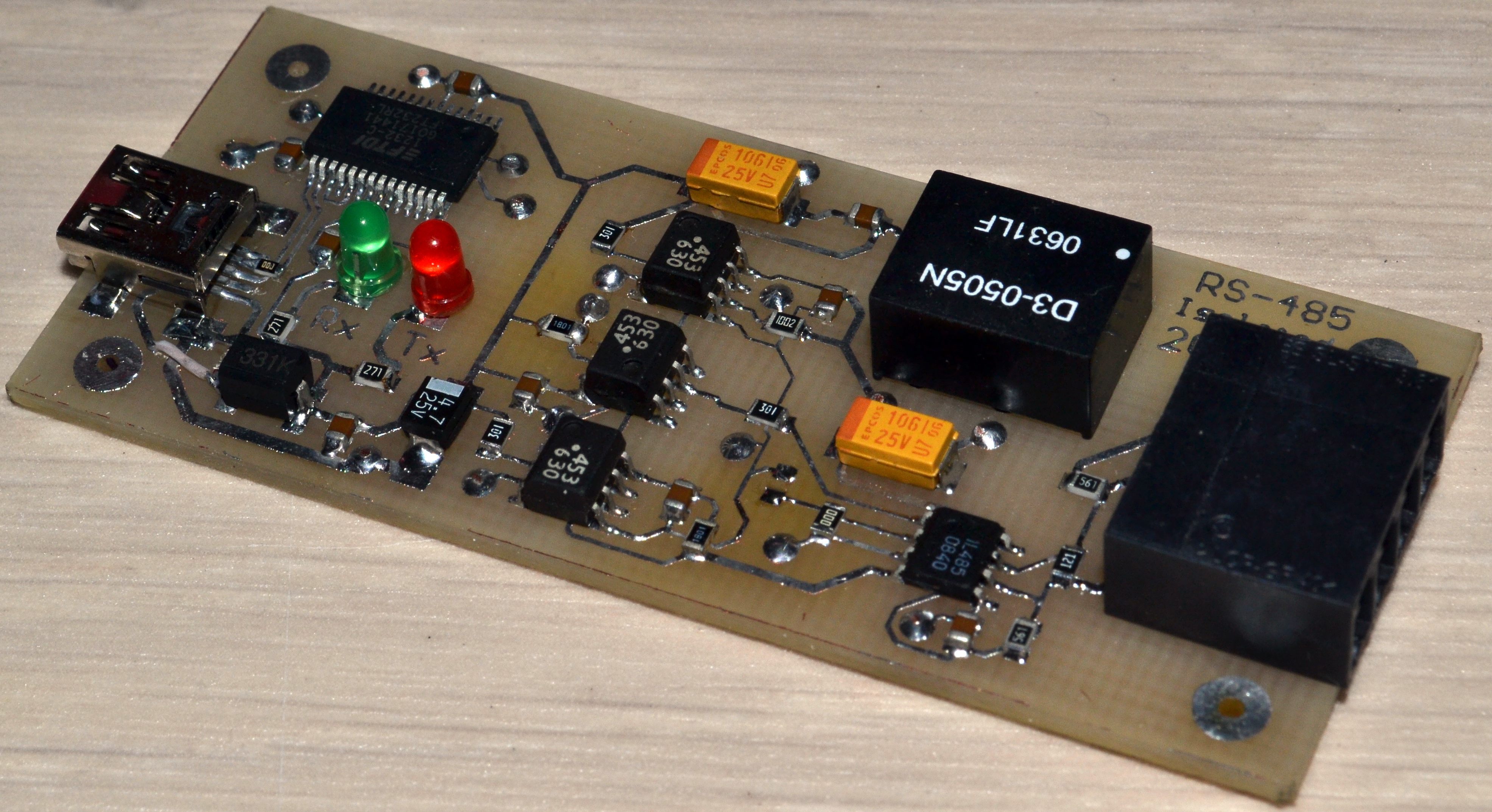

Тоже сейчас ковыряюсь. Я делал на FT232RL. От шины полностью изолирован (изолированный источник питания драйвера и оптроны по сигналам).
DSC_0654.JPG (2526 просмотров) <a class='original' href='./download/file.php?id=121026&mode=view' target=_blank>Загрузить оригинал (2.28 МБ)</a>
И один фиг когда включаешь частотник - USB периодически отваливается, бывает даже ttyUSB на другой номер перескакивает...
Правда у меня вариант со шнурком. Когда соединили отдельным проводом землю со стороны USB с корпусом системника (Надо бы еще качественный шнурок попробовать с экраном) работать стало вроде стабильно, но осадочек остался. Скорее всего сделаю вариант под RS-232, благо гребенка на мат. плате выведена...

В любом случае, при прочих равных, преобразователи usart-rx485,что на нижней картинке в первом посте, в связке с max232 и com-портом у меня показали стабильную работу по сравнению с usb-свистками.

У меня самодельный переходник USB-RS485. FL232 + MAX485. Воткнут непосредственно во внутренний разъем USB (гребенку) на материнке. Сбоев нет. Всё хозяйство, включая MB, драйверы и частотник, находится в одном корпусе.
Но подключение через короткий (около 500 мм) экранированный кабель USB приводило к частой потери связи из-за "перескока" портов.
