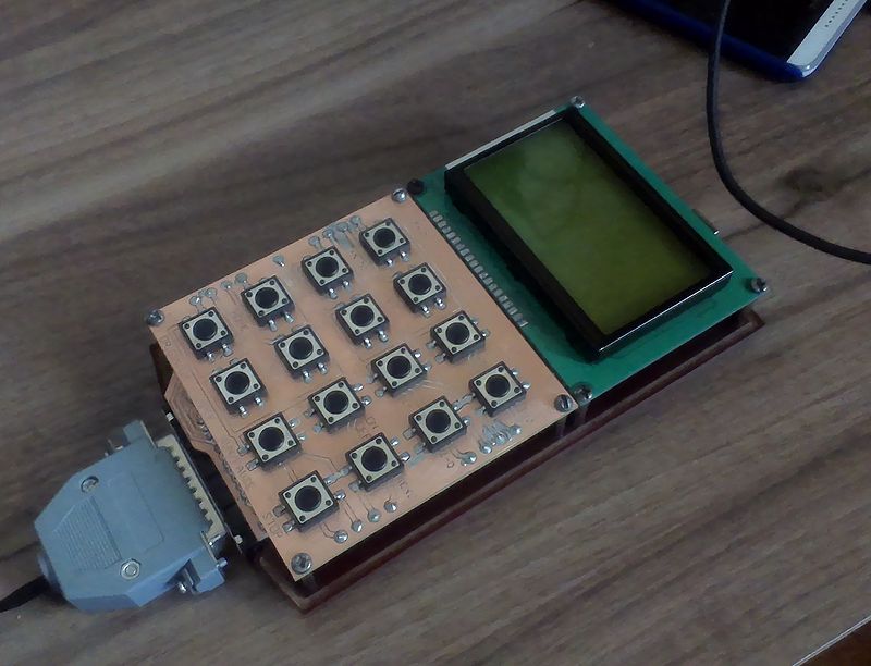

зазырьте что я мастерить начал:
скоро во всех кинотеатрах страны.

ArrSoft,
А не контролер ли это для трех осевого станка? Что то кнопок многовато :wtf:
И когда премьера?

да, для фрезера и ось А тоже будет

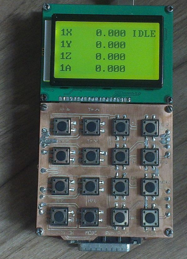

скоро автономный для фрезера, как пройдет проверку Артур создаст отдельную тему, пока готовьте денежки на детальки , ну и на "магарыч", Артур старается, чуть чуть осталось до первого проверочного запуска. у меня правда нет поворотной оси что бы проверить.

ArrSoft писал(а):скоро автономный для фрезера, как пройдет проверку Артур создаст отдельную тему, пока готовьте денежки на детальки , ну и на "магарыч", Артур старается, чуть чуть осталось до первого проверочного запуска. у меня правда нет поворотной оси что бы проверить.
Это отличная новость. :good:
Было бы хорошо если бы вы заранее выложили перечень деталей. чтобы можно их было заказать с али.
Лучше после отладки, вдруг что поменять придется, но дисплей будет такой же, и пока используется ардуино-мега.
