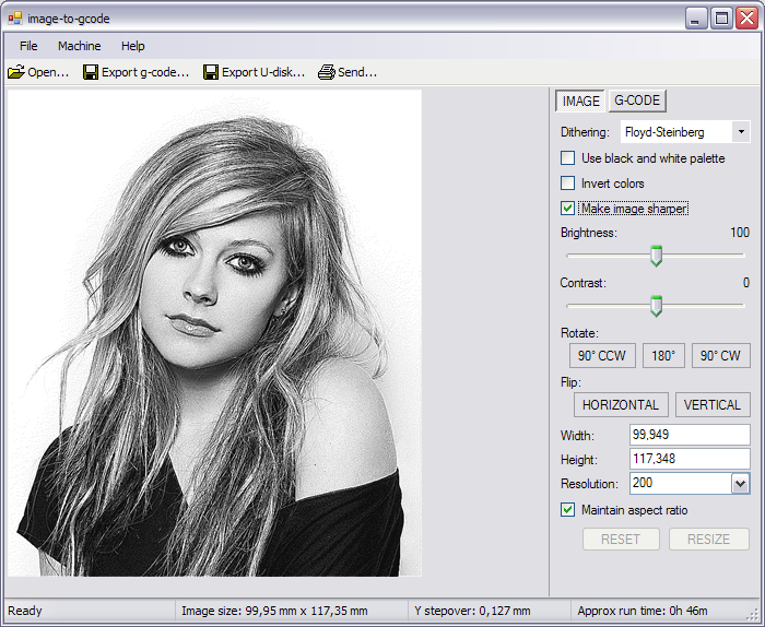

Козёл писал(а):После того, как вы ввели новый размер и разрешение, вы что-ли кнопку RESIZE не нажали?
Виноват каюсь ,поторопился уже понял свою ошибку.

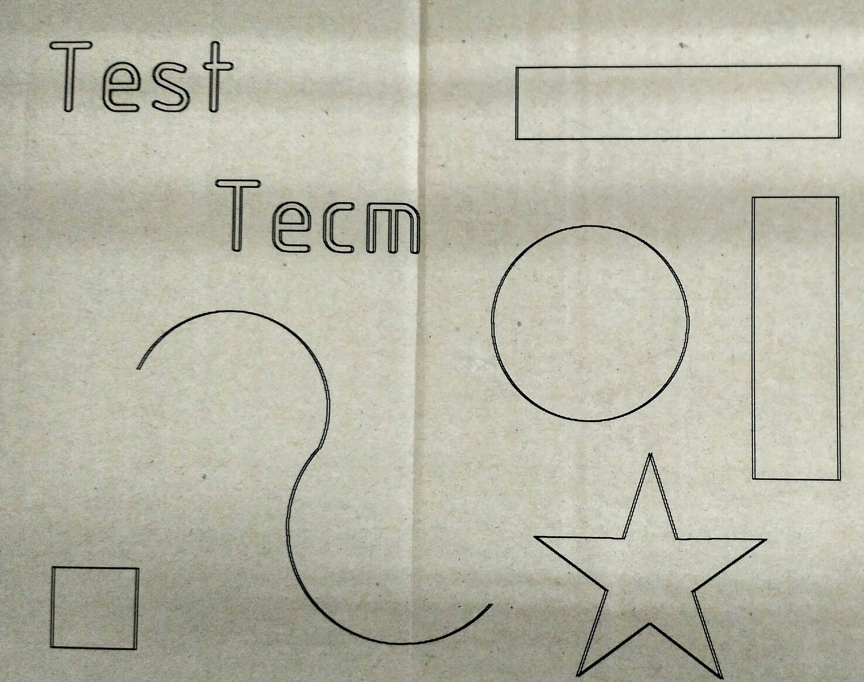

Подправил постпроцессор под АртСам, в архиве тестовый файл. Прошу проверить. Размер 250х250мм начало верхний левый угол.
Арт.zip
(8.05 КБ) 686 скачиваний
Andrey_Pavkin
Сообщения: 211
Репутация: 293
Настоящее имя: Andrey
Сообщение Andrey_Pavkin »
4arus писал(а):Подправил постпроцессор под АртСам, в архиве тестовый файл. Прошу проверить. Размер 250х250мм начало верхний левый угол.
Всё нормально, посмотреть можно здесь - https://cloud.mail.ru/public/3Bjd/jKH9tAcAj , второй проход был задуман так?

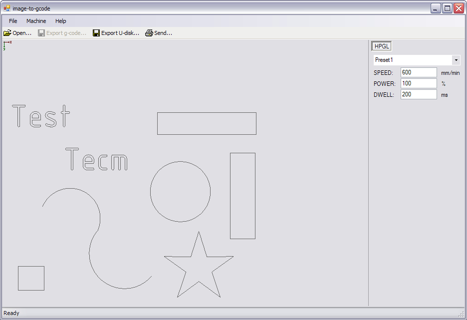

P.S. В конвертере также можно открыть HPGL файл из CorelDRAW или Inkscape, только нужно правильно сохранить.

Козёл писал(а): P.S. В конвертере также можно открыть HPGL файл из CorelDRAW или Inkscape, только нужно правильно сохранить.
Если можно по подробнее...

Andrey_Pavkin писал(а):второй проход был задуман так?
Да в свойствах инструмента было прописано, что бы проверить кинематику.

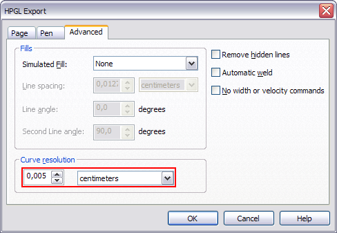

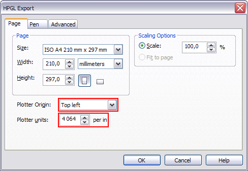

Andrey_Pavkin писал(а):Если можно по подробнее...
Экспорт в HPGL на примере CorelDRAW:
1.png (8747 просмотров) <a class='original' href='./download/file.php?id=117580&mode=view' target=_blank>Загрузить оригинал (33.08 КБ)</a>
1. Выставить начало координат левый верхний угол, в CorelDRAW началом координат будет левый верхний угол страницы.
2. Указать сколько у вас шагов на дюйм. Просто умножить шагов/мм на 25,4. В данном примере 160 шагов/мм.
2.png (8747 просмотров) <a class='original' href='./download/file.php?id=117581&mode=view' target=_blank>Загрузить оригинал (35.19 КБ)</a>
3. Указать разрешение кривой 0,005 сантиметров - для того, чтобы круг был круглым, а не многоугольником.

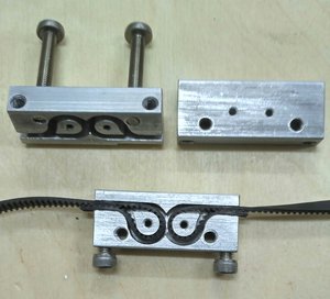

Вот такое крепление для ремня получилось , может пригодится кому:
IMG_20170806_163024.jpg (8738 просмотров) <a class='original' href='./download/file.php?id=117583&mode=view' target=_blank>Загрузить оригинал (828.98 КБ)</a>

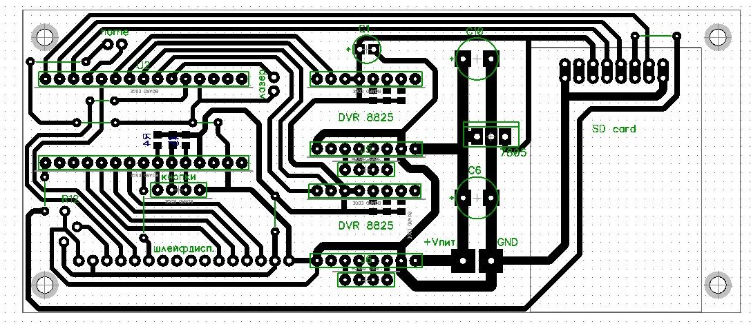

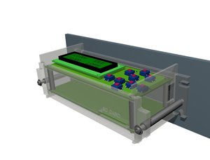

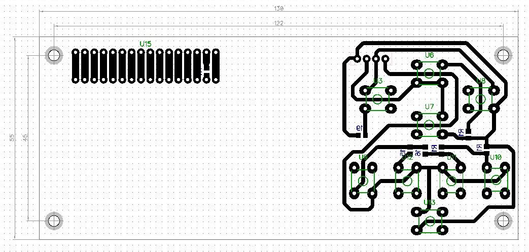

сделал ещё вариант платы под контроллер питание +5В берется с питания двигателей, получено через стабилизатор 7805, оставил место под небольшой теплоотвод, так же проработал простой корпус из 4х деталей , детали корпуса скрепляются стяжными винтами через упорные втулки, винты вкручиваются в деталь из 5мм акрила в котором нарезана резьба М4.
Платы держатся в пазах профрезерованых в 5мм акриле, в боковых деталях пазов нет, глубина пазов 1.5-2мм, ширина 2.2мм.
Платы отличаются от тех что выложил козёл, отличие в расстоянии между отверстиями в платах ( 45мм вместо 47мм. )
корпус 7805 L.jpg (8663 просмотра) <a class='original' href='./download/file.php?id=117612&mode=view' target=_blank>Загрузить оригинал (504.85 КБ)</a>

чертежи корпуса DWG.zip
(108.93 КБ) 753 скачивания
плата низ.jpg (8658 просмотров) <a class='original' href='./download/file.php?id=117619&mode=view' target=_blank>Загрузить оригинал (171.98 КБ)</a>
пллата пульта.jpg (8658 просмотров) <a class='original' href='./download/file.php?id=117620&mode=view' target=_blank>Загрузить оригинал (148.14 КБ)</a>

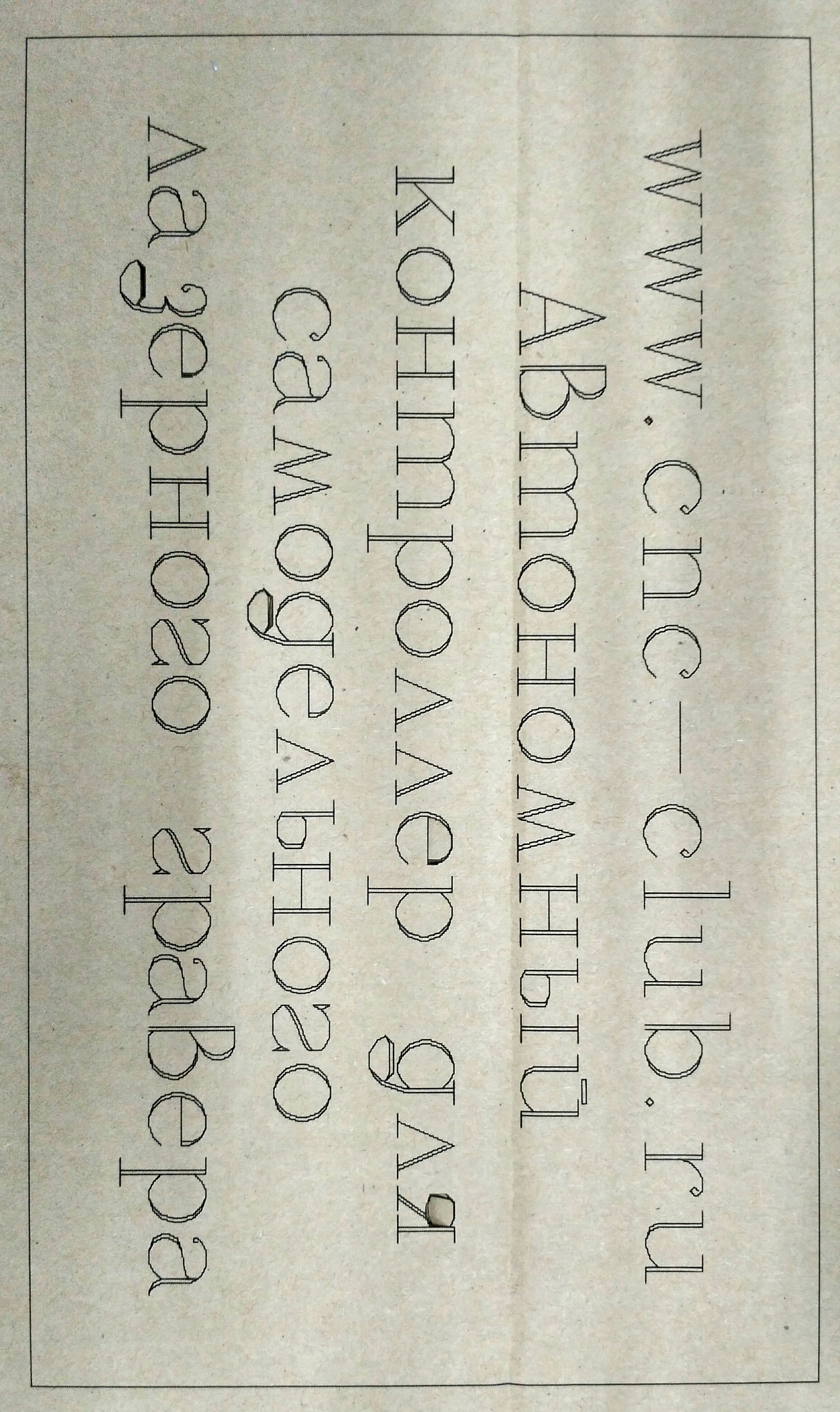

Для тех кто ещё пользуются SheetCam TNG , вроде получилось сделать постпроцессор,если есть возможность проверите, пробное фото.
SheetCam TNG processor.zip
(890 байт) 468 скачиваний
IMG_20170807_141729.jpg (8637 просмотров) <a class='original' href='./download/file.php?id=117625&mode=view' target=_blank>Загрузить оригинал (2.12 МБ)</a>
