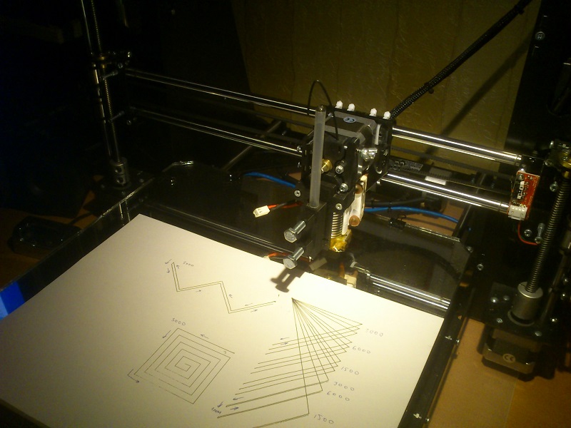

Дальше хуже. Когда я начал рисовать диагональные прямые, одновременно перемещая стол (ось Y) и головку (ось X), выяснилось что скорость перемещения стола не равномерная. Стол, движимый испытуемым серво мотором двигается рывками. В результате диагональная линия получается волнистой. И это пока поставило в ступор весь проект.
В настроечной программе есть раздел настройки параметров скорости (Speed Loop). Изменение (увеличение) пропорционального и интегрального коэффициентов уменьшает неравномерность скорости вращения, но рывки не пропадают до конца. При увеличении значений этих параметров выше определенного уровня (Vp>7500, Vi>600) мотор начинает болезненно жужжать после остановки и иногда во время движения.
В лучшем случае, настройкой параметров удается добиться равномерности скорости вращения 5-7об/мин. Т.е. например, при вращении мотора со скоростью 150об/мин его реальная скорость колеблется от 145об/мин до 155об/мин.
Причем это видно в программе, тест скорости в ней работает.
Также эта неравномерность видна невооруженным глазом на диагональных линиях, нарисованных на принтере.

Теперь, собственно, мои ламерские вопросы. Буду очень признателен за любые комментарии, особенно если я все делаю неправильно, мотор не подходит для задачи и т.п. :)
1. Нормальна ли такая неравномерная работа мотора с заявленными характеристиками?
2. Может ли это быть связано с тем, что мотор работает на очень маленькой скорости? В спецификации заявлено, что мотор работает до 3000об/мин, а я его гоняю на скорости 75-150об/мин так как у меня такой конструктив привода стола через ремень и зубчатый шкив на 20 зубьев. Соответственно, неравномерность +-5об/мин на скорости, например, 1500об/мин это совсем другая точность поддержания скорости.
3. Может ли это быть недоработкой прошивки или электроники самого контроллера серво-мотора? Сомнения связаны с кривизной настроечной программы, неработающим тестом позиционирования и т.д. Очень похоже на то, что контроллер какой-то "левый"...
4. Если проблема в контроллере, поможет ли использование другого, "правильного" контроллера. Например, Leadshine? Мой контроллер как две капли воды похож на Leadshine ACS606, для которого есть на много более продвинутая программа настройки...

__DmitryR__ писал(а):Стол, движимый испытуемым серво мотором двигается рывками.
Действительно странно, подобные не тестил, да и с остальными опыта немного, но которые попадались позицию отрабатывали довольно точно, конечно, есть рассогласование между заданием и положением, но вот таких ступенек ни разу не видел. Кстати может вопрос в источнике сигнала для них, есть возможность покрутить от генератора импульсов?
__DmitryR__ писал(а):при вращении мотора со скоростью 150об/мин его реальная скорость колеблется от 145об/мин до 155об/мин
Ну это однозначный косяк, 150об/мин это нормальная скорость, вот когда нужно крутить 5-6об/мин, вот тогда действительно нужен энкодер с высоким разрешением или будет проще надавать по рукам конструктору, который придумал такое :hehehe: Тут или очень кривые настройки, хотя не уверен что настройками его можно заставить так работать, или действительно пытались сделать копию с лидшайна, но "что-то пошло не так" :) .
Вообщем думается что в первую очередь можно попробывать софт от лидшайна, если не запустится - тогда сам сервопак от лидшайна, если не запустится с этим мотором - тогда докупить родной мотор и порадовать нас новым обзором ;)

Моя история имеет плавное продолжение. И хотя желаемый результат пока не достигнут, удалось немного продвинуться и исследовать вопрос.
Удалось подружить JMC мотор с драйвером Leadshine. С точки зрения подключения, у них различия только в распиновке энкодера. Я спаял переходник, соединив одноименные контакты на основе описаний JMC и Leadshine. Поначалу мотор не работал, запускался через раз, случайным образом срывался и давал ошибки энкодера. После долгих мучений выяснилось, что у них по-разному обозначены выводы датчиков холла. Достаточно было поменять местами в переходнике выводы W и U и все заработало! Проверил на макете с драйверами Leadshine ACS606 и ACS806. Работает. У разъема энкодера ACS806 есть дополнительные входы для датчика холла U-, V-, W-. Их надо оставить не запаянными. У JMC моторов 4 пары магнитных полюсов, этот параметр необходимо настроить в драйвере.
Настроечная программа Leadshine более понятная и в ней все работает. Также, на мой взгляд, сам мотор JMC под управлением драйвера Leadshine работает точнее и ровнее, чем с родным драйвером.
Однако желаемого улучшения качества печати 3D принтера я пока не добился. Конструктив 3D принтера рассчитан на маломощные шаговые двигатели, которые работают на довольно низких скоростях (30-75об/мин). На таких скоростях разрешение энкодера 1000 линий (4000 импульсов на оборот) этих бюджетных моторов видимо не достаточно для отрисовки мелких элементов. Проблемы сохраняются на окружностях 2-3мм, не идеально отрабатываются прямые углы детали.
Ну, ведь не просто же так делают сервы с энкодером, выдающим по 10000 импульсов, а фирменные и по 100000 импульсов на оборот...
При этом впечатляет стабильность и повторяемость траектории у сервомоторов. Вертикальная стенка, состоящая из одинаковых траекторий в плоскости XY печатается просто идеально. У шаговых двигателей слои гуляют и это видно невооруженным глазом.
