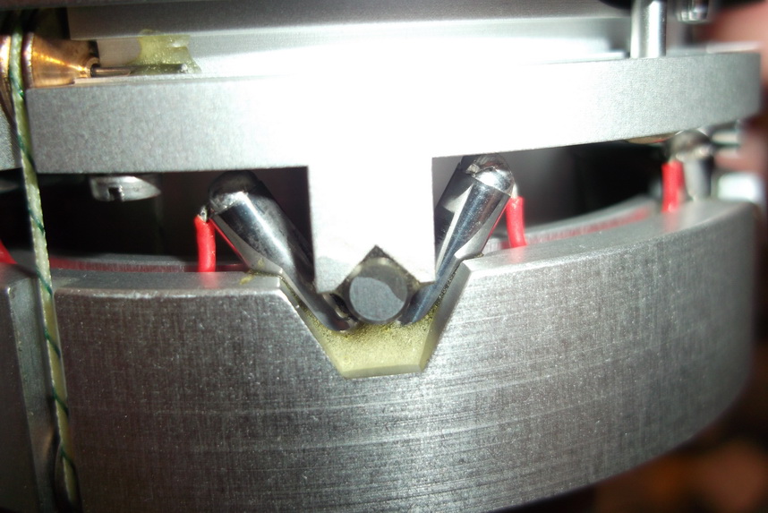

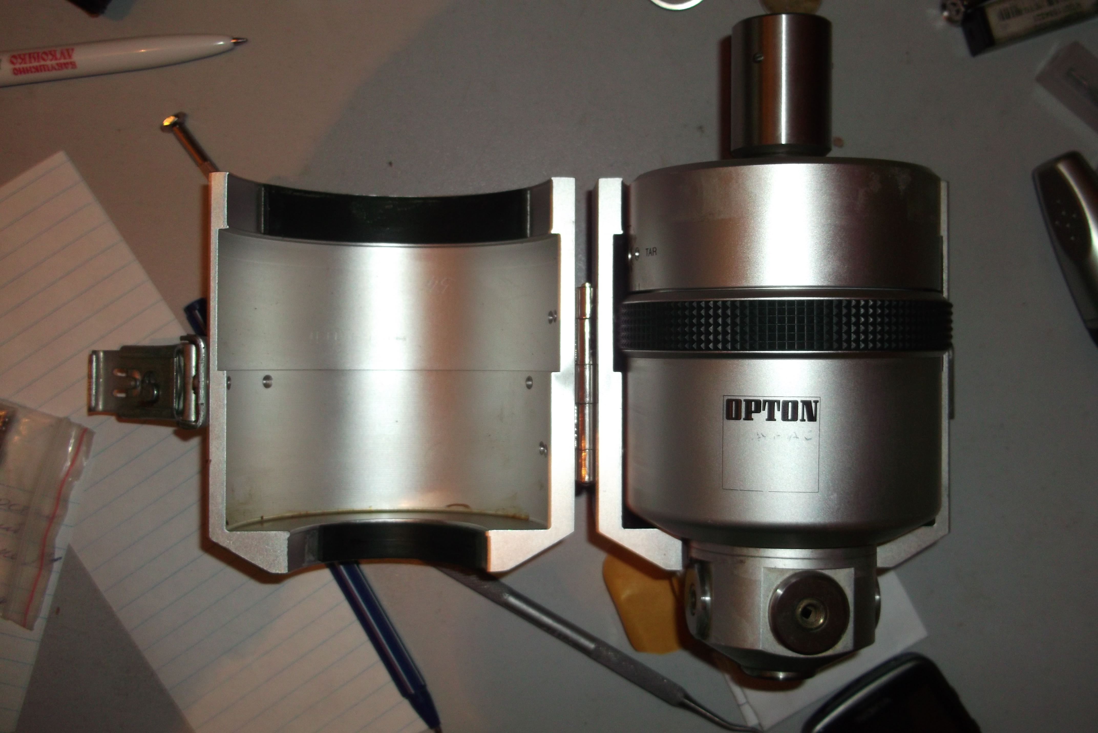

Притарил тут не так давно такую штуку
DSCF2163.JPG (9118 просмотров) <a class='original' href='./download/file.php?id=7405&mode=view' target=_blank>Загрузить оригинал (3.35 МБ)</a>
Головка измерительная для измерительных центров.
Примечательно, что храниться в коробе из алюминия и этот короб снимается только после установки на станок.

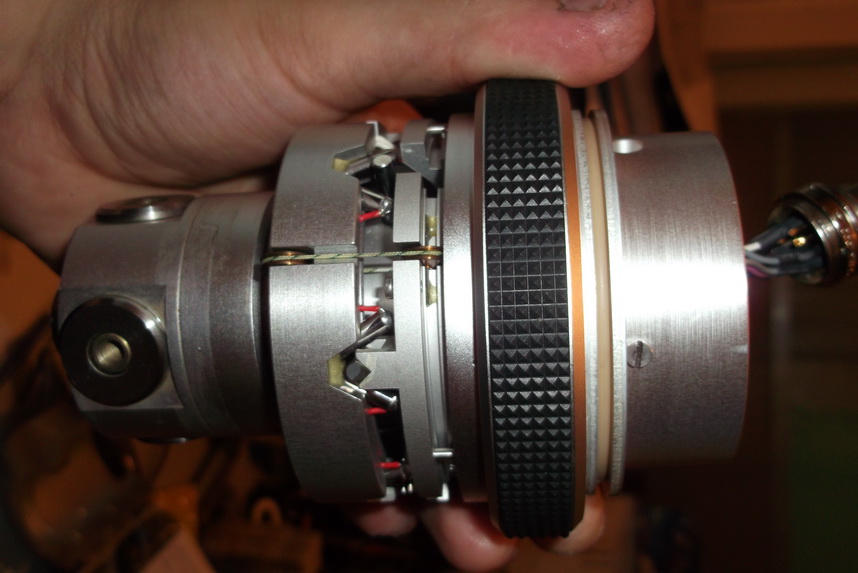

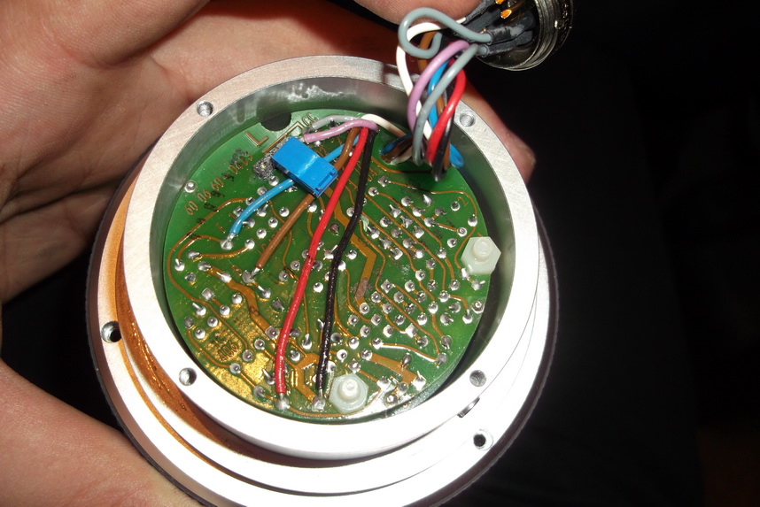

Вот в разборе
DSCF2161_новый размер.JPG (9118 просмотров) <a class='original' href='./download/file.php?id=7406&mode=view' target=_blank>Загрузить оригинал (155.13 КБ)</a>
DSCF2162_новый размер.JPG (9118 просмотров) <a class='original' href='./download/file.php?id=7407&mode=view' target=_blank>Загрузить оригинал (199.86 КБ)</a>

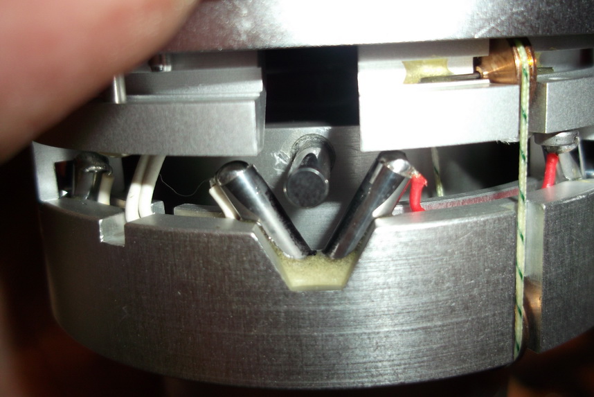

У него в отличие от ренишоу две группы контактов по 3 штуки.
Нормально разомкнутые
DSCF2159_новый размер.JPG (9118 просмотров) <a class='original' href='./download/file.php?id=7409&mode=view' target=_blank>Загрузить оригинал (169.26 КБ)</a>
И нормально замкнутые
DSCF2160_новый размер.JPG (9118 просмотров) <a class='original' href='./download/file.php?id=7408&mode=view' target=_blank>Загрузить оригинал (183.69 КБ)</a>
Сама болванка с резьбами для щупов висит на хитрых подвесах. Т.е. именно на вису, пружин нет...
Пока не знаю как приконектить её, но штука интересная...Жаль инфы крайне мало по ней.
Сообщения: 34042
Re: Датчик длины инструмента
вторая пара контактов нужна для аварийного останова когда щуп упирается.

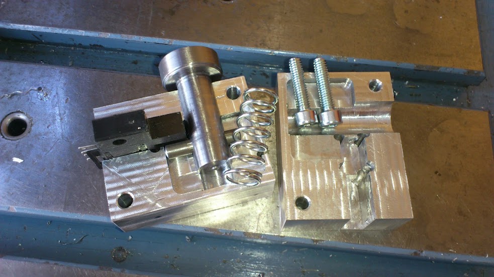

пока вы тут трете, сделал себе датчик
DSC_0564.jpg (9009 просмотров) <a class='original' href='./download/file.php?id=7748&mode=view' target=_blank>Загрузить оригинал (121.87 КБ)</a>
счастлив просто :)
https://www.youtube.com/watch?v=7YSgvwMjMrk
Сообщения: 34042
про точность лучше не спрашивать ?
Сообщения: 22776
И как он работает?
Алексс
Сообщения: 2210
Репутация: 266
Заслуга: IQ32
Откуда: Прага
Сообщение Алексс »
Nick писал(а):И как он работает?
по фотке:
черная штука - фото датчик omron.
в нормальном положении он "закрыт" "шторкой" - пином 4мм.
пин вставлен в "грибок". последний подперт снизу пружинкой.
при наезжании на грибок, он опускается, шторка отрывается, фотодатчик радостно подает 0 на выход.
наезд в два этапа - быстро, потом назад на 1.5мм и медленно.
вот коды процедур для обнуления:
выставление нуля на заготовке:
o<zero-z> sub
g49(clear tool offset)
g91
G38.2 Z-60 F500
g0z1
G38.2 Z-1.5 F30
g10 l20 p1 z43.74
g90
g53 G0 Z0
o<zero-z> endsub
M02
вычисление офсета между заготовкой и столом.
o<first-tool> sub
g40
g90
g53 g0 z0
g53 g0 x135 y71
g91
G38.2 Z-200 F500
g0z1
G38.2 Z-1.5 F30
#1000=#5063
(print, #<1000>)
g90 g53 G0 z0
o<first-tool> endsub
M02
смена инструмента
o<auto-tool-change> sub
(G90 G53 G0 Z0)
(G90 G53 G0 X0 Y0)
g49
g40
g90
g53 g0 z0
g53 g0 x135 y71
G91 G38.2 Z-200 F500
g91 g0 z1
G91 G38.2 Z-1.5 F30
#<_ToolZ>=#5063
G43.1 z[#<_ToolZ> - #1000]
G90 G53 G0 Z0
(G90 G53 G0 X50 Y50)
o<auto-tool-change> endsub
M02
поспроцессор я подкрутил - теперь auto-tool-change вызывается при каждой смене инструмента.
расслабуха ваще :)
