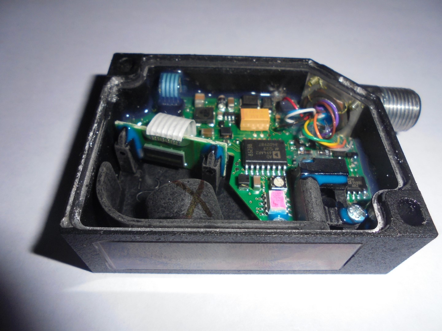

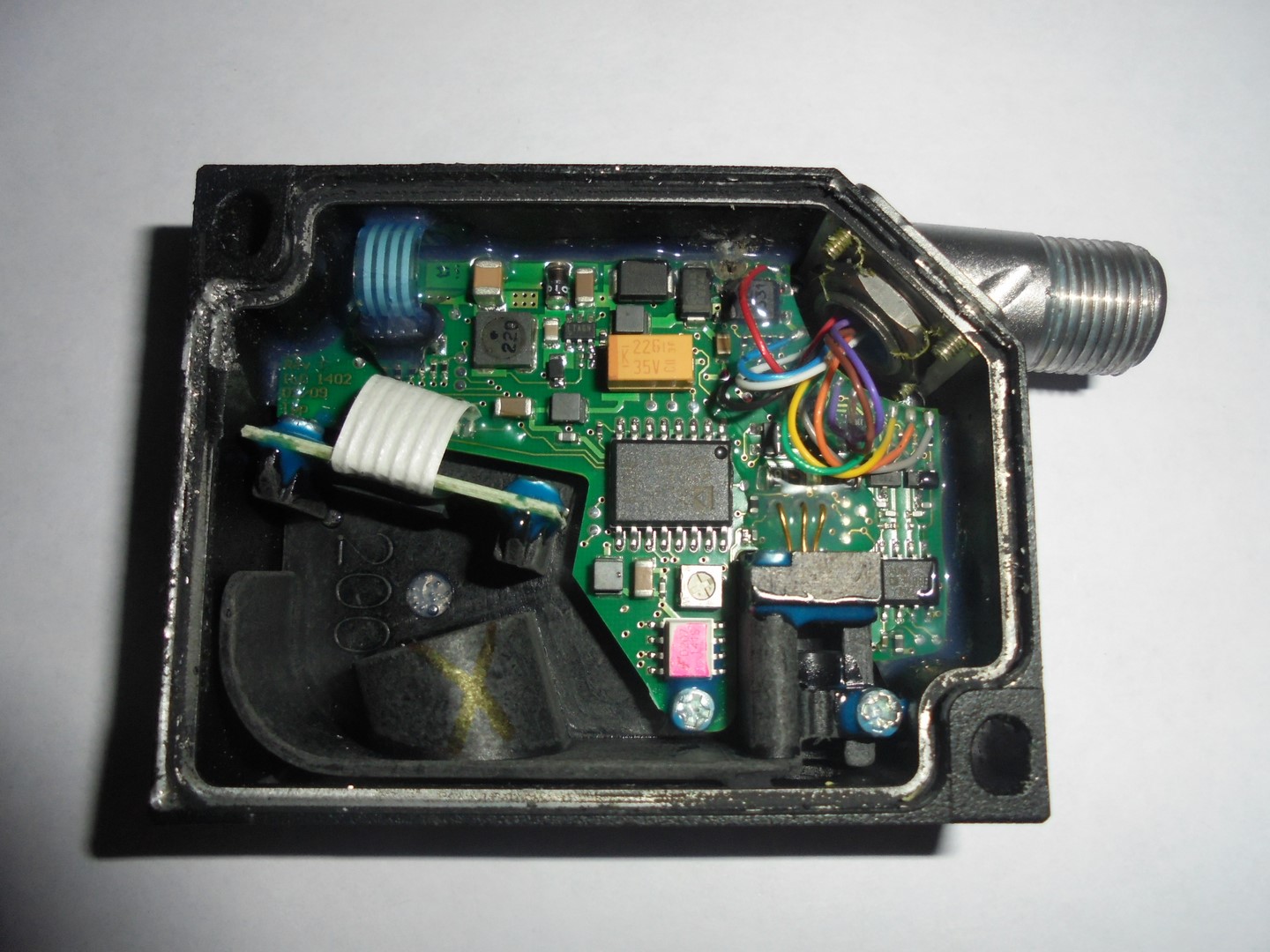

На евау был куплен за недорого триангулярный лазерный датчик. Продавался как новый. Подключили - нефурычит :pssdoff: Корпус у него из Ал, крышки все на клею. На фрезерном профрезеровал крышечку и вскрыл.
После прозвонки платы, выяснилось сдох входной дроссель питания. Поменяли и усе работает :roll:
Фото кишков:
Справа 3шт жирных латунных проводка - лазер. На пластике где крестик маркером - линза.

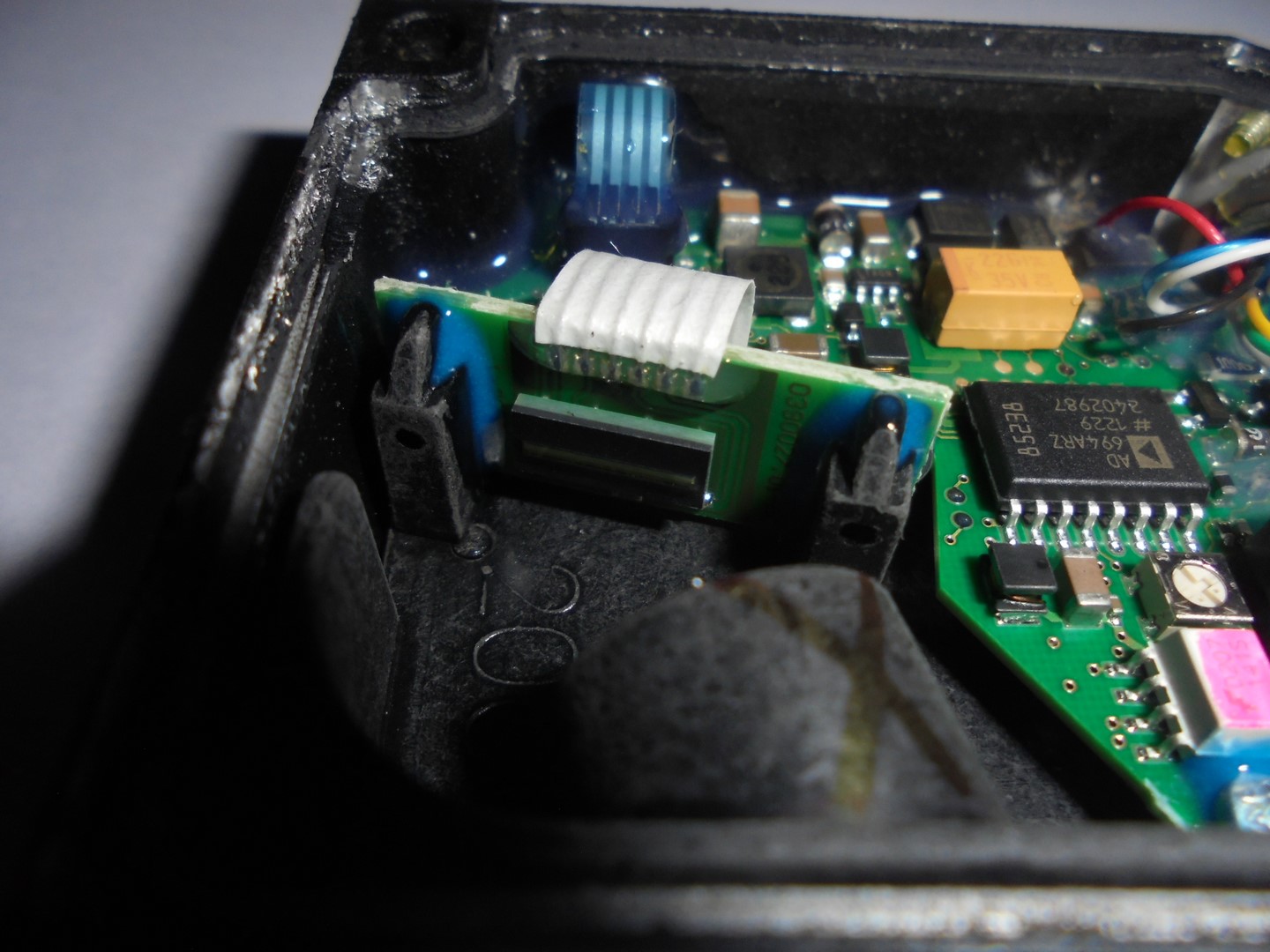

CCD линейка

Интересно какое разрешение имеет линейка, для одного будущего проекта неспешно нашел на 128 точек, но вроде бывают и больше :-)

selenur писал(а):Интересно какое разрешение имеет линейка, для одного будущего проекта неспешно нашел на 128 точек, но вроде бывают и больше :-)
Бывают намного больше. Самые большие, что я встречал были сантиметров по 20 в длинну (сколько точек хз). Стояли на станке по очищению семячек подсолнуха от мусора :thinking:

И стоят такие в обычных офисных сканнерах :) А то что стоит в нашем лазерном сенсоре похоже на линейку для сканирования отпечатков пальцев ;)

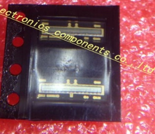

Ну там явно что-то другое, в этих датчиках что мне встречались использовались вот такие линейки:
Безымянный.jpg (3879 просмотров) <a class='original' href='./download/file.php?id=104037&sid=064253a555c59097d4c9fb88a79cc1b9&mode=view' target=_blank>Загрузить оригинал (39.76 КБ)</a>
имели разрешение 1х128 или 1х256 точек.
Имеют очень маленький размер, ардуинщики часто используют модель линейки tsl1401, в проектах робота, который следует по линии.

В разобранном датчике мы проц не нашли, возможно он снизу. И схема похоже на аналоговую. Вкл/выкл лазера отдельная схема, выход 0-10в или 4-20мА стоит специальная микруха.
