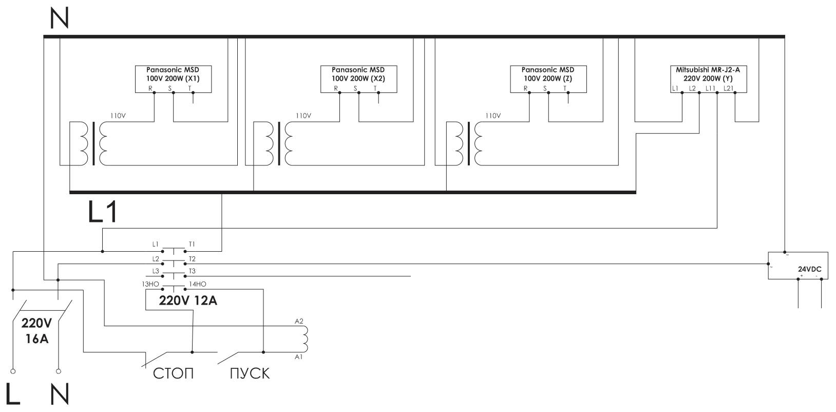

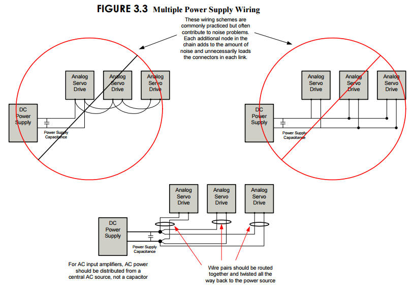

Друзья, т.к. покупать магнитный пускатель на каждый сервопривод затратно (их пока 4 шт.), в шкафу решил посадить все на один пускатель. После пускателя выходят две шины "фазы" и "ноля". Вот накидал схемку.
2017-01-27_210536.jpg (2449 просмотров) <a class='original' href='./download/file.php?id=101318&mode=view' target=_blank>Загрузить оригинал (64.2 КБ)</a>
Пускатель с кнопкой с "самоподхватом". По сути, у пускателя 4 группы контактов, и можно "фазу" каждого привода завести на пускатель, а для "ноля" сделать общую шину, но на пускатель хочу еще повесить и БП для управляющих сигналов.
2017-01-27_210639.jpg (2449 просмотров) <a class='original' href='./download/file.php?id=101319&mode=view' target=_blank>Загрузить оригинал (46.97 КБ)</a>
2017-01-27_210716.jpg (2449 просмотров) <a class='original' href='./download/file.php?id=101320&mode=view' target=_blank>Загрузить оригинал (79.56 КБ)</a>

Rom327 писал(а):По сути, у пускателя 4 группы контактов, и можно "фазу" каждого привода завести на пускатель
Rom327 писал(а):в шкафу решил посадить все на один пускатель.
Верно ли то, что на схеме?

можно и так, в промышленных станках еще ставят аварийные конечники, чтоб при наезде на них отключалось питание сервоприводов, но тогда придется городить схему обхода для съезда с конечников.

Nikomas писал(а):на пускатель хочу еще повесить и БП для управляющих сигналов
Вот это мне кажется странным
Вот и я посидел, подумал и решил все таки раскинуть фазы усилка на клемы пускателя...

я бы предохранитель на каждую серву поставил отдельно, на блоки питания и тд.
А-то у вас защиты как таковой нет.
Для них есть держатели на DIN рейку.
Ну и кнопку E-stop заведите на сброс цепи управления вашим контактором, у вас в документации на сервы это прямо указано.
А вообще как-то не логично - подает у вас контактор на сервы напряжение, ну дак и пусть подает и фазу и нейтраль.
А-то на вводе поменяется положение (вилку в розетке переткнули - самый безобидный вариант) - и будет у вас при выключенном контакторе фаза висеть на сервах. А при наличии заземления они вообще могут оказаться запитаны.
Кстати на счет заземления - оно у вас не показано :thinking:

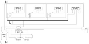

Просто оставлю это здесь, для потомков, так сказать...
2017-01-28_160034.jpg (2363 просмотра) <a class='original' href='./download/file.php?id=101395&mode=view' target=_blank>Загрузить оригинал (66.38 КБ)</a>

Nikomas писал(а):Друзья, т.к. покупать магнитный пускатель на каждый сервопривод затратно (их пока 4 шт.), в шкафу решил посадить все на один пускатель. После пускателя выходят две шины "фазы" и "ноля". Вот накидал схемку. Пускатель с кнопкой с "самоподхватом". По сути, у пускателя 4 группы контактов, и можно "фазу" каждого привода завести на пускатель, а для "ноля" сделать общую шину, но на пускатель хочу еще повесить и БП для управляющих сигналов.
Я бы сделал так:
Ноль прямой, от розетки до нагрузки. Чтобы не путать полярность включения вилки в розетку, использовать типа такой: http://el-zoom.ru/components/com_jshopp ... /216p6.jpg
Силовые контакты пускателя подключить каждый на свой привод. Есть 5-фазные пускатели (ПМЕ111 :hehehe: ), можно добавить шпиндель.
В цепь самоблокировки пускателя добавить еще 1 группу НЗ контактов реле К1. Реле К1 запитать через концевики максимального положения осей (6штук) Принцип такой: пока все оси находятся в рабочей зоне, реле К1 выключено и разрешает включить/выключить силовой пускатель. Как только одна из осей "полетела" на концевик реле К1 сработает и отключит силовой пускатель и обесточит драйверы. Станок замрет. На это же реле можно добавить датчик двери, Estop, датчик давления воздуха, да все, что сочтете нужным. На другие контакты реле можно навесить красную аварийную лампочку :D
Блок питания +24 вольта подключается через тумблер и автомат защиты.

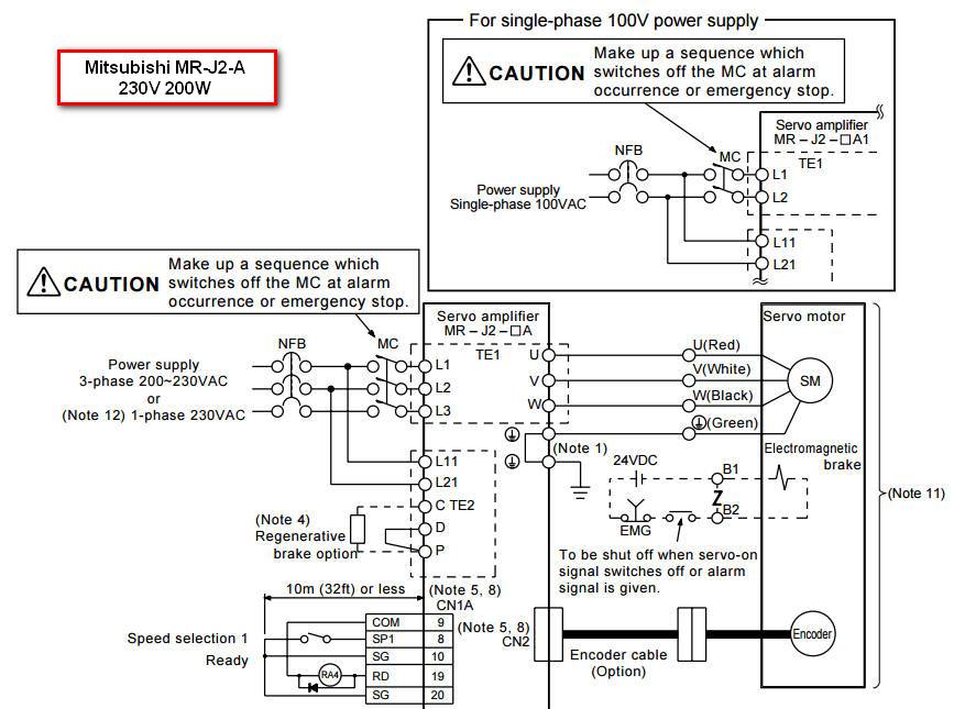

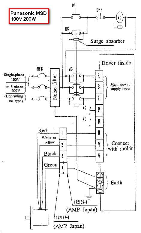

SVP писал(а):К слову сказать, выдергивать из розетки сервопак бессмысленное действие, в его набортных конденсаторах
и рекуператоре энергии дофигища.
Ну это надо проверить еще на конкретном экземпляре... Не такие уж там большие емкости...
SVP писал(а):Тормоз только так называется, ничего он не остановит, кроме движения по оси Z под собственном весом.
А ты попробуй, с правильно настроенным тормозом, отключить питание от мотора и провернуть ось ключом!

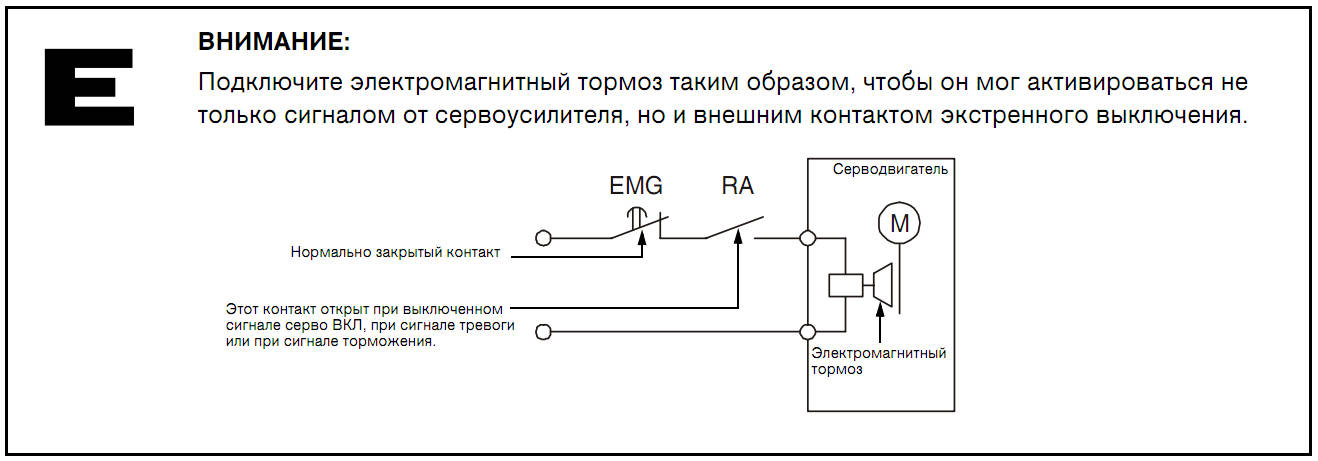

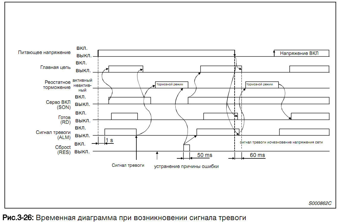

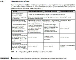

А может надо читать доки?..
2017-01-31_085512.jpg (2230 просмотров) <a class='original' href='./download/file.php?id=101669&mode=view' target=_blank>Загрузить оригинал (186.32 КБ)</a>
2017-01-31_082948.jpg (2230 просмотров) <a class='original' href='./download/file.php?id=101667&mode=view' target=_blank>Загрузить оригинал (86.93 КБ)</a>
2017-01-31_083020.jpg (2230 просмотров) <a class='original' href='./download/file.php?id=101668&mode=view' target=_blank>Загрузить оригинал (71.93 КБ)</a>
