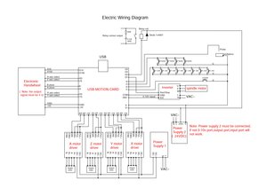

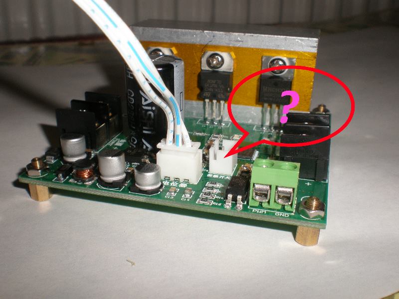

вот такой регулятор скорости
1.jpg (1865 просмотров) <a class='original' href='./download/file.php?id=101333&mode=view' target=_blank>Загрузить оригинал (64.04 КБ)</a>
.пару вопросов:что это за выход и как подключить всё это хозяйство к контролёру( у контролёра выходы Start-stop/AVI(0-10v) и GND)

Vic77 писал(а):вот такой регулятор скорости
Непонятная плата, снятая телефоном в неудачном ракурсе....
какой вы хотите получить ответ?
правильные пацаны, дают ссылку туда, где взяли, описывают что куда и как собираются подключать и обычно получают полезные консультации.
а так "каков вопрос-таков ответ"
Хрен его знает.

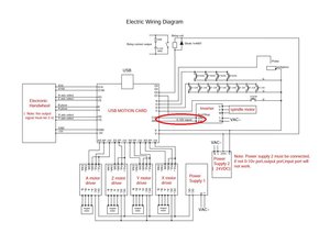

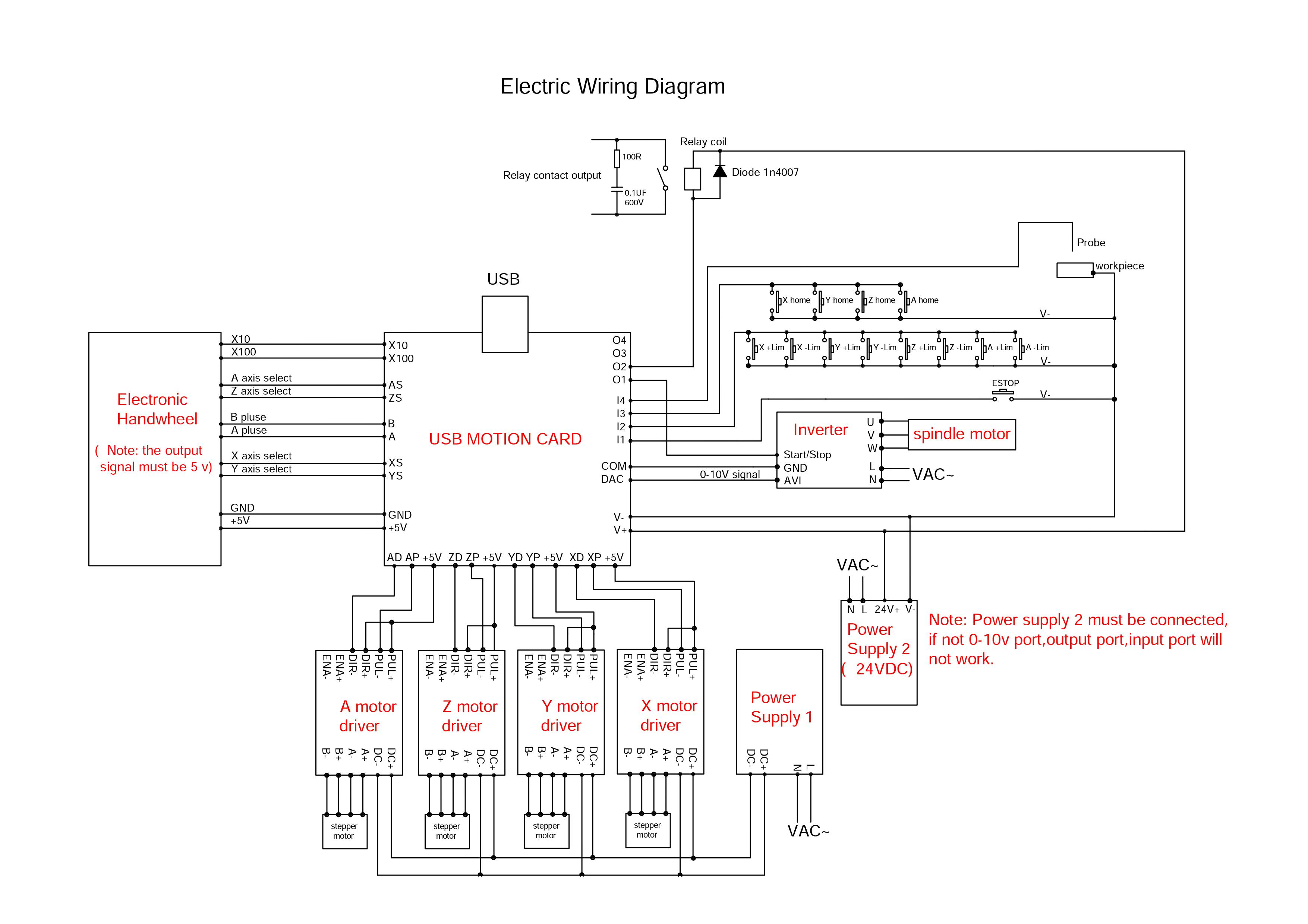

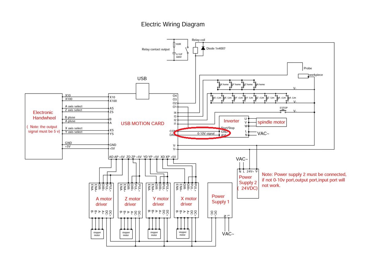

Очень похоже, что это и есть подключение PWM 0-10V к контролеру для регулировки скорости шпинделя помимо ручной крутилки на вашей плате

xvovanx писал(а):Очень похоже, что это и есть подключение PWM 0-10V к контролеру для регулировки скорости шпинделя помимо ручной крутилки на вашей плате
Это подключение аналогового сигнала 0-10 вольт к нормальному инвертору, а не к этой платке :)
Эта платка понимает ШИМ (PWM). Может быть на тот непонятный разъем и можно подавать аналог, но это только может быть.

В описании такой платы сказано про один из способов управления: "0-5V analog control (unplug potentiometer plug XH2.54-3P, signal line connected XH2.54-3P middle foot, ground wire connected XH2.54-3P right feet).". Что переводится как "0-5 вольт аналоговый сигнал (отключить разъем потенциометр, сигнальную линию подключить к среднему контакту разъема на плате, линию земли подключить к правому контакту разъема).".
Так как плата USB выдает 0-10 вольт, то нужно на сигнальную линию 0-10 вольт между ней и платой управления шпинделем поставить делитель напряжения 1:2.
