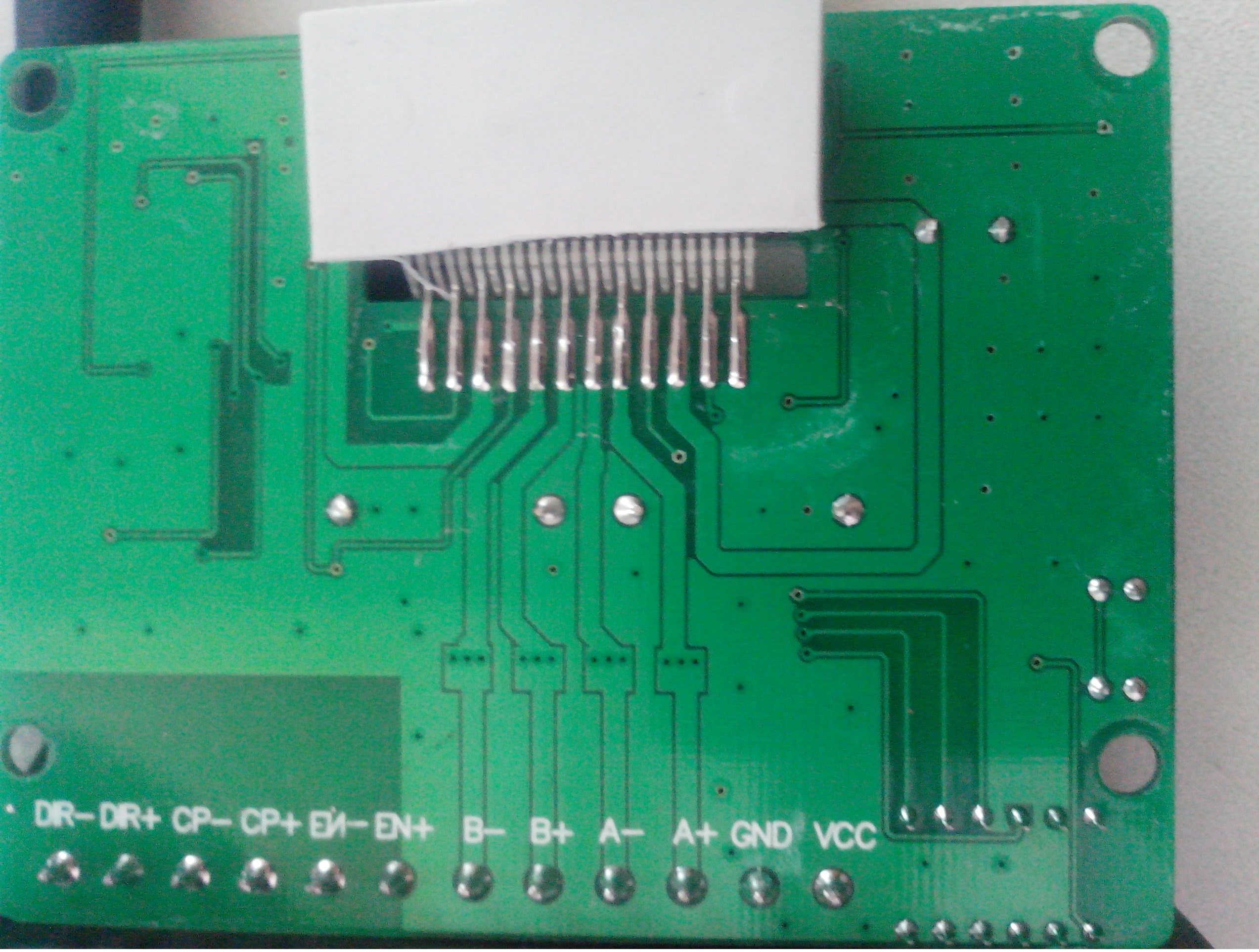

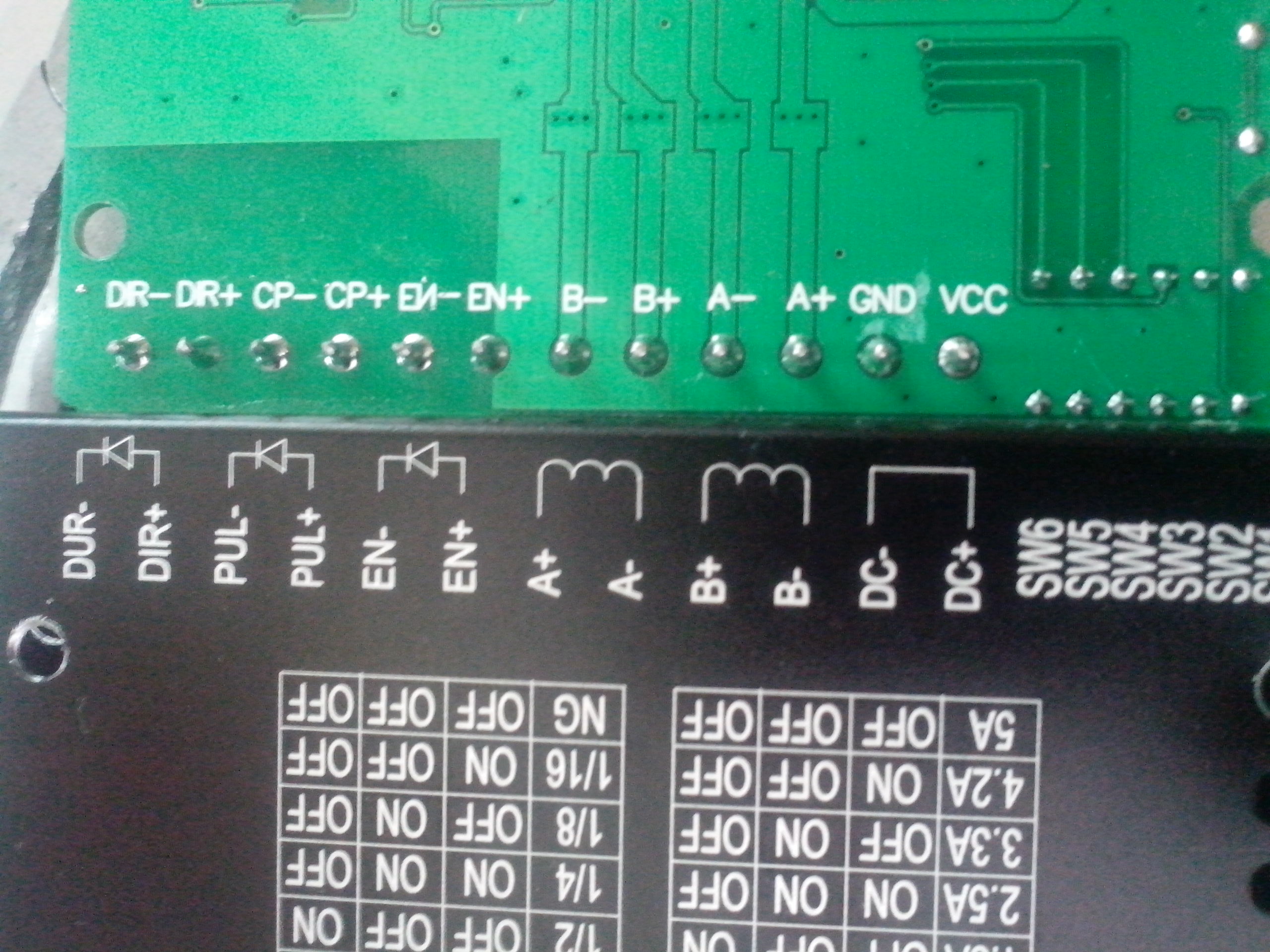

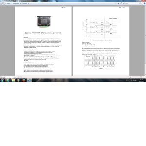

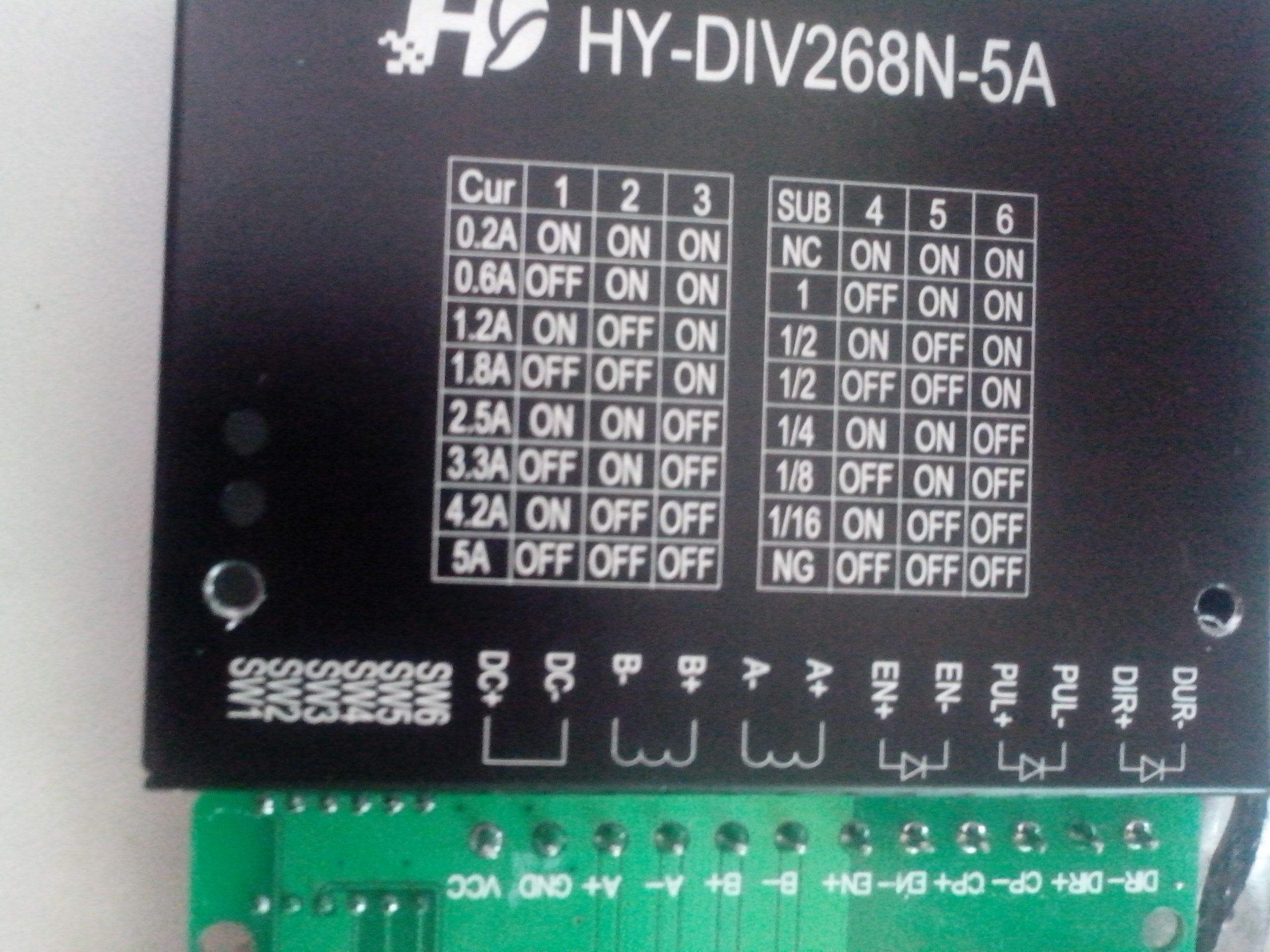

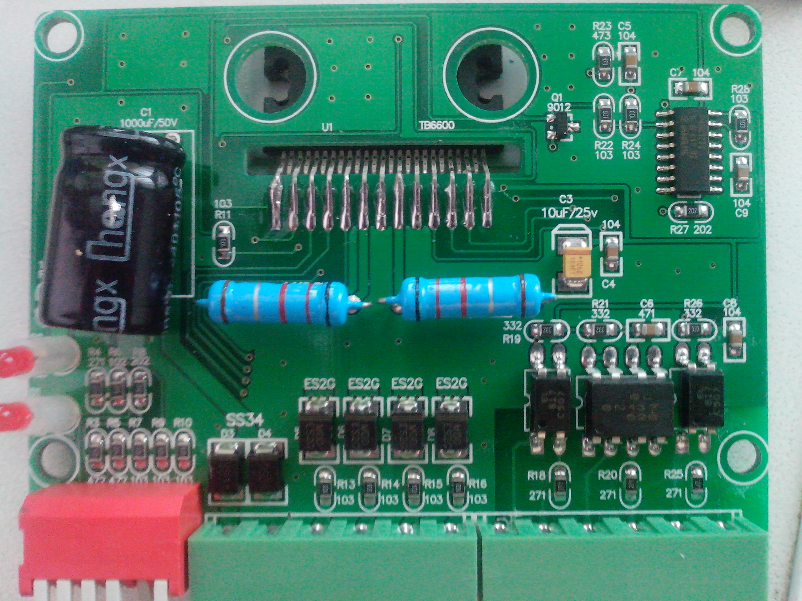

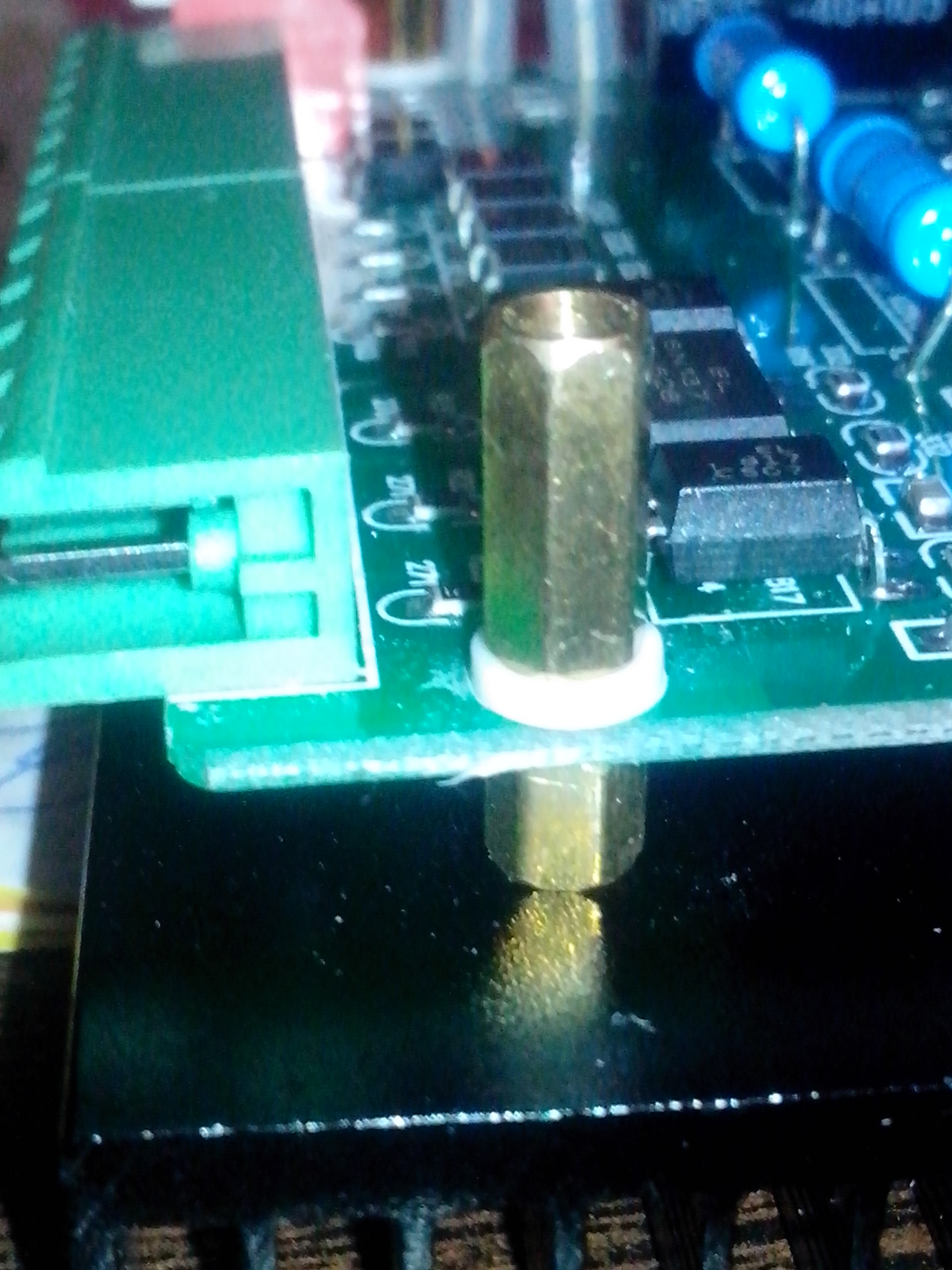

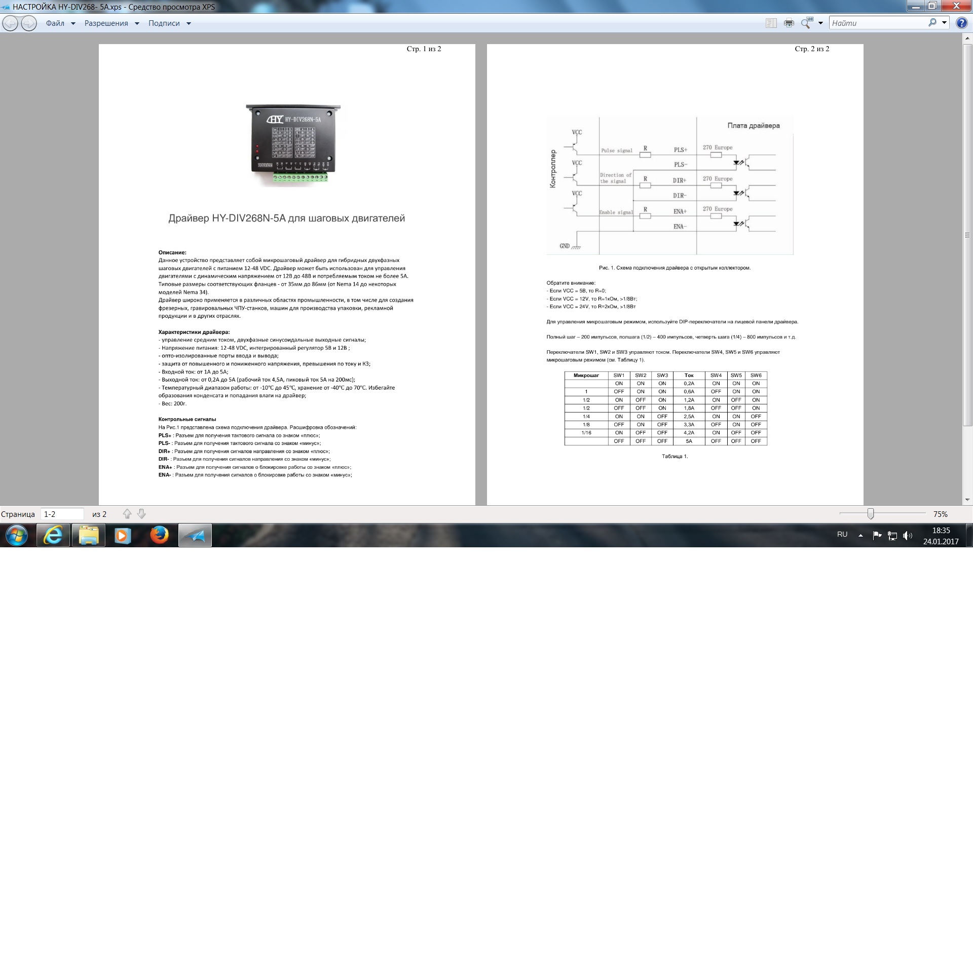

Купил таки новую версию драйвера ТВ6600 . Работает он как то вяло , совсем вяло . Настройки скорость 550 , ускорение 100 . Большие значения вызывают срыв . Возможно что настройки нарисованные на драйвере не верны , по части установок ампер , в связи с чем так плохо работает . Старый ТВ 6600 ( красный ) работает куда лучше , аж станок шатается ( если кнопками поиграться ) , и настройки на нём побольше могу выставить ( стабильные ) 1200 скорость , 600 ускорение . Если есть у кого HY-DIV268N-5A можете даташит на ДИП переключатели кинуть ? И ещё - не критично если я на двигатель 3Ампера подам с драйвера 4,5 Ампера ? Сгорит ? Даташит то у меня есть , но вот кажись он не совсем подходит .

Mamont
Сообщения: 1667
Репутация: 391
Настоящее имя: Виталий
Откуда: РБ Минск
Re: Ударился осью - не двигается ось Z . Чинится , нет ?
Сообщение Mamont »
Mark 24.ru писал(а): И ещё - не критично если я на двигатель 3Ампера подам с драйвера 4,5 Ампера ? Сгорит ?
Ничего хорошего не будет
1. На высоких скоростях ток не будет успевать нарастать не то что до 4.5 , но и до 3 и до 1 А. Индуктивность как никак
2. На низких скоростях ток, хоть ток и вырастет свыше 3А, прироста крутящего момента практически не будет, т.к. магнитопровод перейдет в режим насыщения. Указанный ток в 3 А он и есть почти насыщенный. Иначе бы китайцы указывали рабочий ток еще большим.

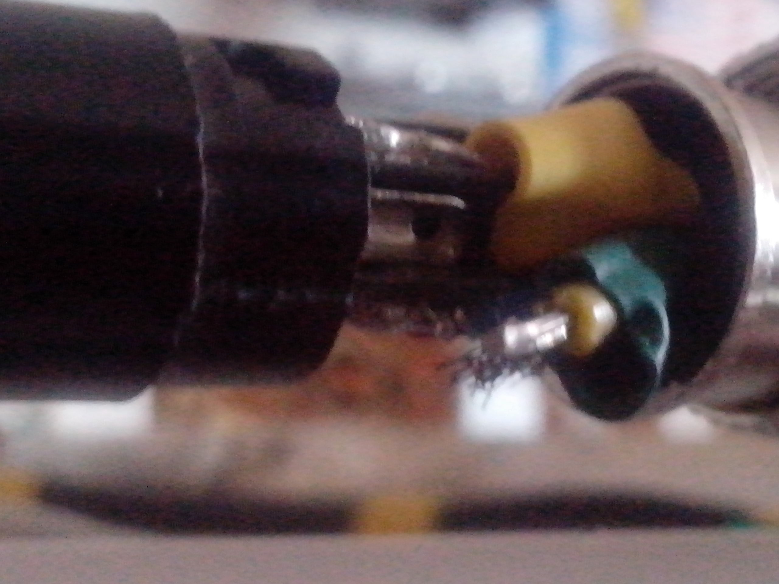

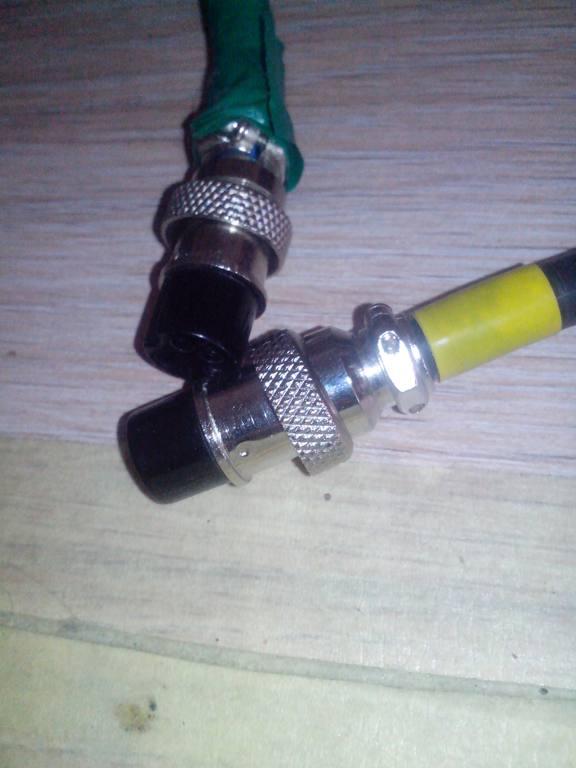

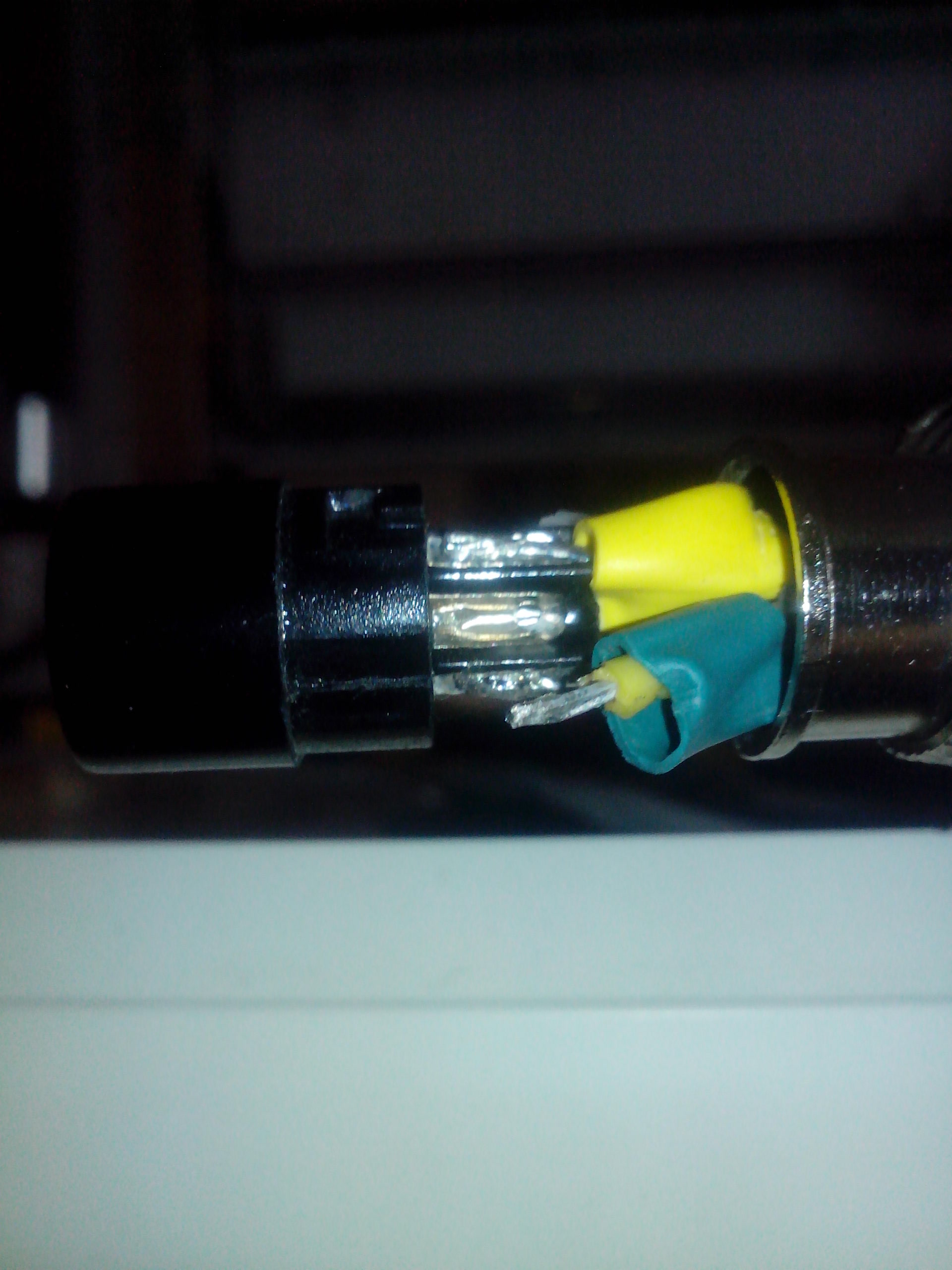

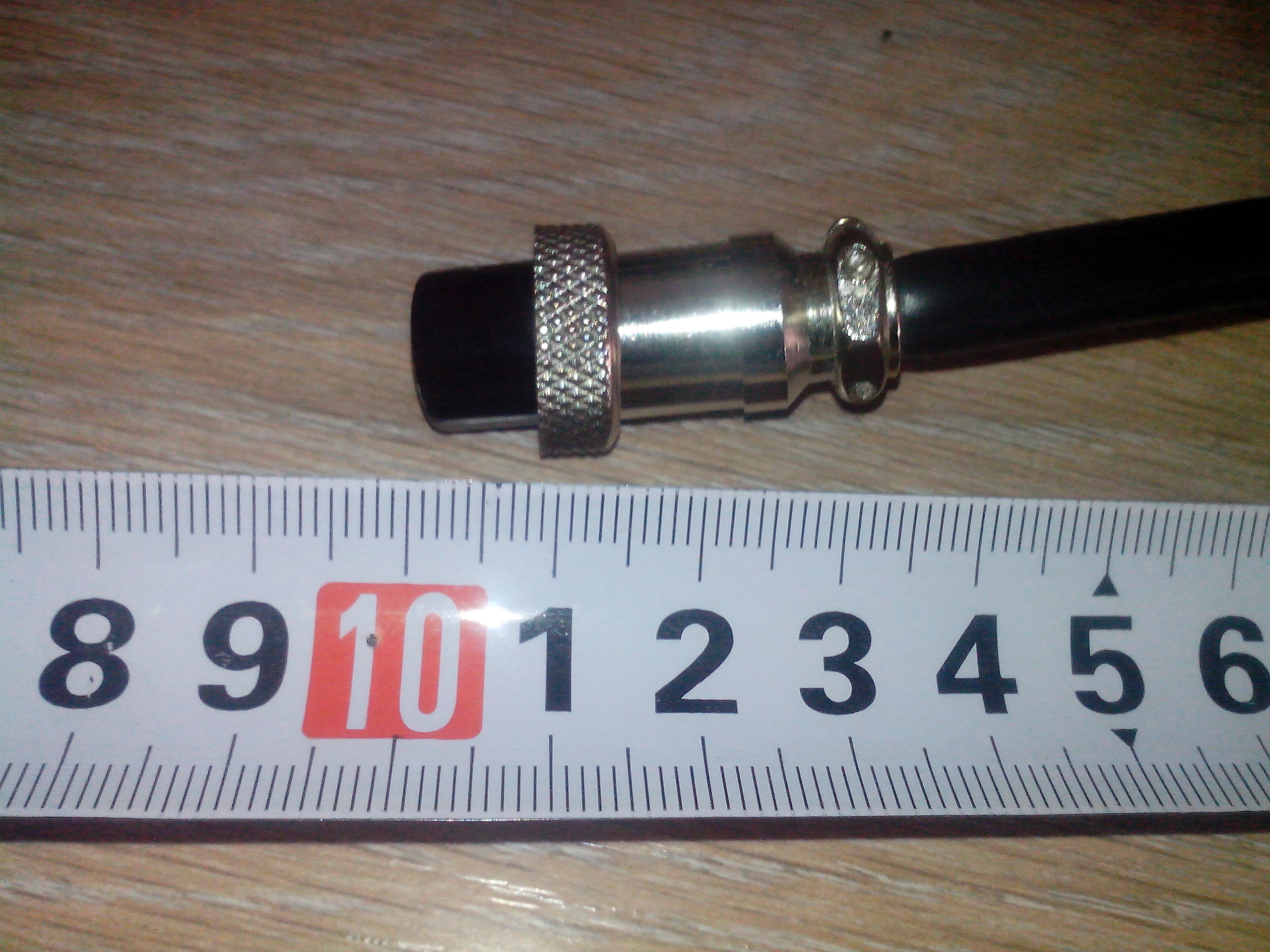

В общем " перетряс " ещё раз станок и выявил действительную причину неполадок . Драйвер заработал как надо . Можно " выкрутить на 2300 скорость и 1000 ускорение - правда начинают дребезжать , но работают . Оказалось что отошёл контакт внутри штекера подсоединения к компьютеру , в котором установлена электроника станка . В самом неожиданном месте , паяное самым тщательным образом и вот тебе на ... Осмыслил ситуацию и сделал вывод - такие " рекомендуемые " штекеры не самые надёжные для станка . Потому что они короткие по размеру и на монтажном входе при изгибе проводов , а особенно при частом включении отключении , провода подвергаются при изгибании большому натяжению и могут быть оторваны от места пайки к клеммам . Установить к такому маленькому , компактному , короткому штекеру резиновый " демпфер " ( по аналогии как на дрелях , перфах возле корпуса ) не представляется возможным . Или на худой конец надевать на штекер несколько слоёв термоусадочной трубки подлиньше чтоб образовать такой демпфер для проводки . Но с другой стороны купить такой штекер и " допиливать " ... Они того не стоят . Да уж , мелочь , а сколько нервов :freak:

CactusMan
Сообщения: 50
Зарегистрирован: 04 мар 2015, 21:27
Репутация: 12
Настоящее имя: Павел Попов
Откуда: Тула
Сообщение CactusMan »
"Холодная" пайка. И контакт разъема предварительно не облужен. Результат - отвалилось. Паять хотя бы с флюсом ЛТИ120 и потом тщательно промывать.
Контакт разъема предварительно зачистить кончиком круглого надфиля.
freza_sverlo
Сообщения: 83
Зарегистрирован: 01 апр 2015, 09:37
Настоящее имя: Вячеслав
Сообщение freza_sverlo »
Mark 24.ru писал(а):такие " рекомендуемые " штекеры не самые надёжные для станка
разъемы такого типа - хорошие. все опять упирается в их качество.
я рекомендую перед пайкой провода, клеммы либо зачищать напильником/шкуркой и лудить , либо лудить с адской кислотой чтобы выжгло все с поверхности. Потом промыть и уже потом паять кабель.
вместо кислоты можно аспирином пролудить, он тоже термоядерный.
Mark 24.ru
Сообщения: 58
Зарегистрирован: 23 май 2015, 07:03
Настоящее имя: Анатолий Егорович
Сообщение Mark 24.ru »
Вот дело я думаю в их качестве . Раньше они медные были , так то , а в этих что за металл вообще не понятно . У меня деревяшечка сверху подклеена оцинковкой - к ней припой липнет " за здравствуйте " , а к этим лепесткам не хочет паяться . Паял с кислотой , а всё равно отвалилось .
Rom327
Сообщения: 2760
Репутация: 437
Настоящее имя: Роман
Откуда: Подольск
Сообщение Rom327 »
Mark 24.ru писал(а):Вот дело я думаю в их качестве . Раньше они медные были , так то , а в этих что за металл вообще не понятно . У меня деревяшечка сверху подклеена оцинковкой - к ней припой липнет " за здравствуйте " , а к этим лепесткам не хочет паяться . Паял с кислотой , а всё равно отвалилось .
Всем рекомендую ЛТИ-120. Дешево и крепко, и можно не смывать! http://www.chipdip.ru/product0/53013/ А разъемы использовать проверенные http://zavod-elecon.ru/catalog/tsilindr ... iteli/854/

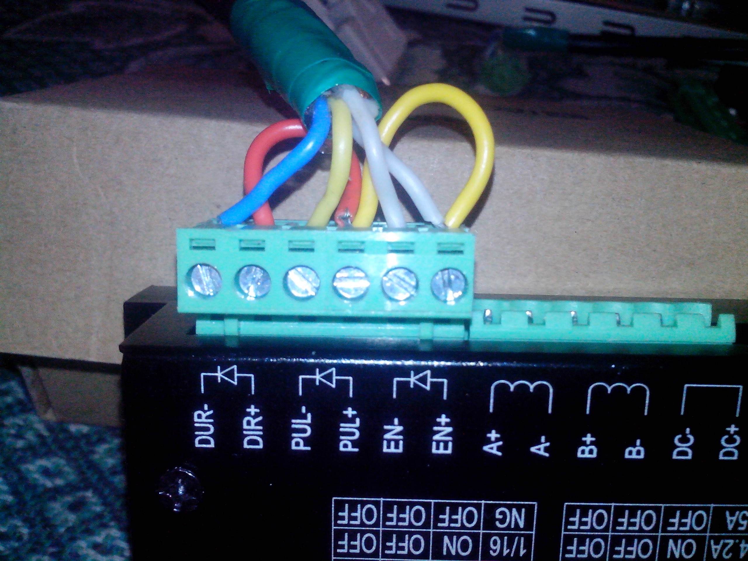

Доброго времемени суток. Прошу прощения что залез в чужую ветку. Но у меня такая проблема. Начал сильно греться драйвер tb6600 Изображение Изображение двигатель nema23 Изображение питание, пока едет нормальный бп, от принтера 24v 0,67A. Так вот даже при полностью выкрученном регуляторе тока радиатор начинает быстро и сильно нагреваться. Грешу на то что имел наглость переключать настройки шагов во включенном состоянии. Т.к сначала такого небыло. P.s. драйвер работает шд крутится. Заранее спасибо.

zarapkin_alexej писал(а):Доброго времемени суток. Прошу прощения что залез в чужую ветку. Но у меня такая проблема. Начал сильно греться драйвер tb6600 питание, пока едет нормальный бп, от принтера 24v 0,67A. Так вот даже при полностью выкрученном регуляторе тока радиатор начинает быстро и сильно нагреваться. Грешу на то что имел наглость переключать настройки шагов во включенном состоянии. Т.к сначала такого небыло. P.s. драйвер работает шд крутится. Заранее спасибо.
Какой ток потребляет драйвер в холостом/рабочем режимах? Есть ли другой драйвер, чтобы сравнить потребление? Если отключить ШД от драйвера, нагрев происходит?

Снял замеры.
Итак, без двигателя: 24.1v 18.7мА драйвер холодный.
С двигателем: 24.1v 960mA параметры не меняются при изменении шагов-микрошагов, тока ужержания, тока двигателя.греется через 30 сек рука не терпит.
Двигатель
обмотки по 1.3 Ом,
межобмот бескон,
оботки-корпус бескон.
Попозже попробую с двиг дши-200 и/или бп от пк.
