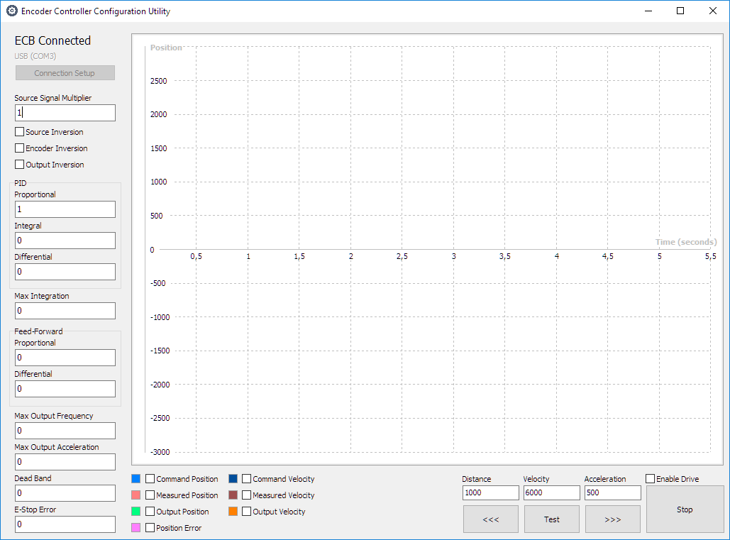

Начал писать утилиту для настройки контроллера.
Сейчас возникают вопросы на тему того, что там вообще должно быть?
К сожалению, у меня нет опыта использования сервоприводов, или контроллеров обратной связью. Да и LinuxCNC я лишь краем глаза видел.
Понимаю, что как минимум должны быть настройки ПИД и окно с графиками (требуемое положение, реальное положение, величина рассогласования), и, возможность тестирования привода. Как минимум по трапеции (разгон, движение, замедление). Наверное, еще по синусоиде можно, но не уверен, что нужно.
Как это вообще во взрослых системах сделано?

Сообщения: 11731
Re: Блок контроля для оптических линеек (проект)
Немного поработал над интерфейсом утилиты.
2017-02-03_02-38-17.png (2526 просмотров) <a class='original' href='./download/file.php?id=102006&mode=view' target=_blank>Загрузить оригинал (30.71 КБ)</a>

Сетка окна графиков масштабируемая будет?

Да, мерцание есть причём не при изменении размера окна, а в статике. Когда на полный экран разворачиваешь, мерцания нет.

Сообщения: 11731
NKS писал(а):Сетка окна графиков масштабируемая будет?
Да. Уже.
Скачай файл, растяни окно.
Пределы сейчас "от балды".
Наверное, может мерцать при изменении размера окна.
У себя не смог заметить, но все же потом сделаю буфер перерисовки.
