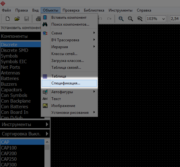

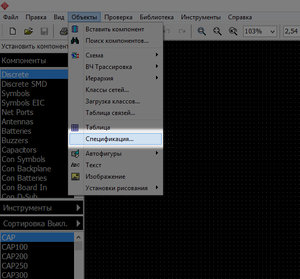

staltech писал(а): напрягает пайка переходных отверстий

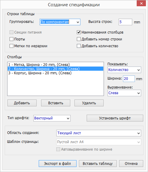

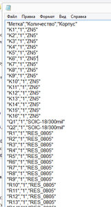

тоже удивился сколько провода уходит :cheesy: што то я не пойму какие полярные конденсаторы??? и как список деталюшек выводить в диптрассе подскажите
учиться чему то новому всегда сложно , особенно когда в этом не понимаешь.
Сообщения: 4605
Re: Попытка совместной разработки GRBL контроллера
2017-01-14_003542.jpg (4179 просмотров) <a class='original' href='./download/file.php?id=99969&mode=view' target=_blank>Загрузить оригинал (247.37 КБ)</a>

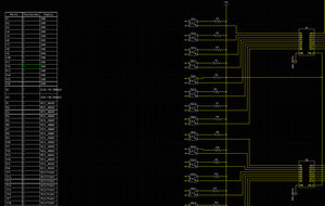

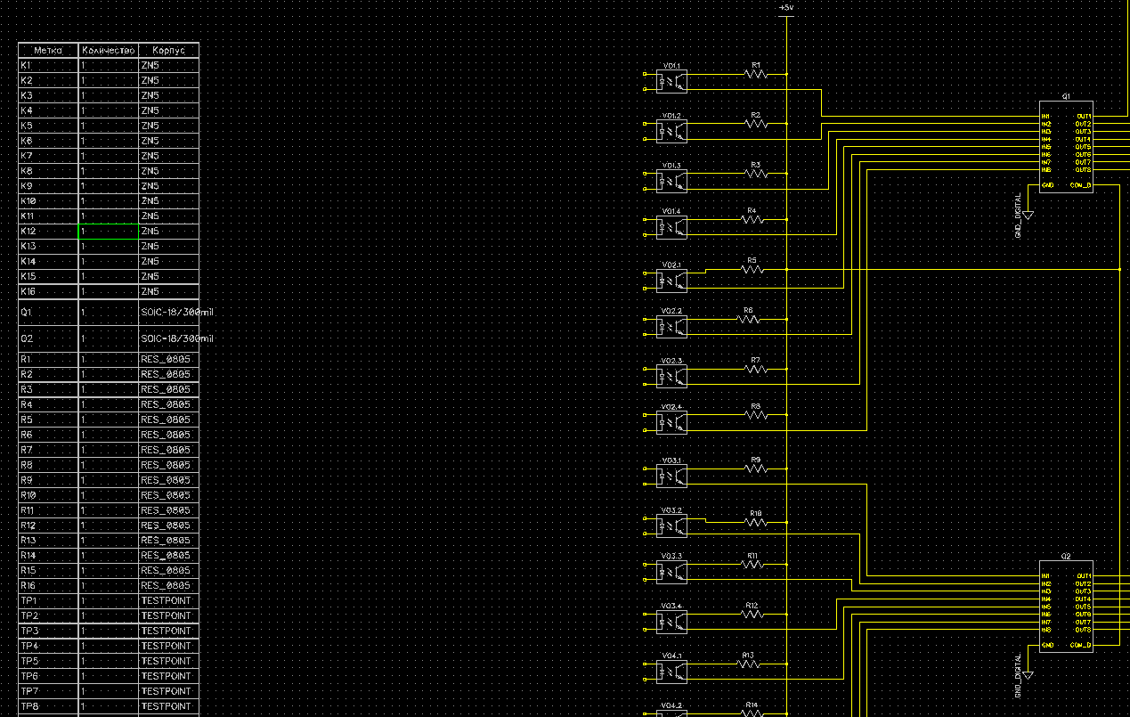

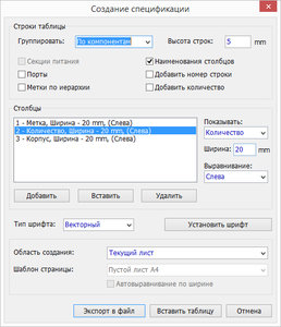

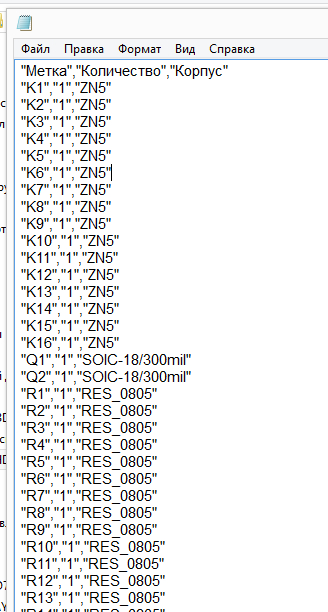

выбираешь что нужно, и как вывести в файл, или таблицу
2017-01-14_003635.jpg (4179 просмотров) <a class='original' href='./download/file.php?id=99970&mode=view' target=_blank>Загрузить оригинал (176.4 КБ)</a>
2017-01-14_003710.jpg (4179 просмотров) <a class='original' href='./download/file.php?id=99971&mode=view' target=_blank>Загрузить оригинал (196.04 КБ)</a>
Сообщения: 4605
или таблица вот так:

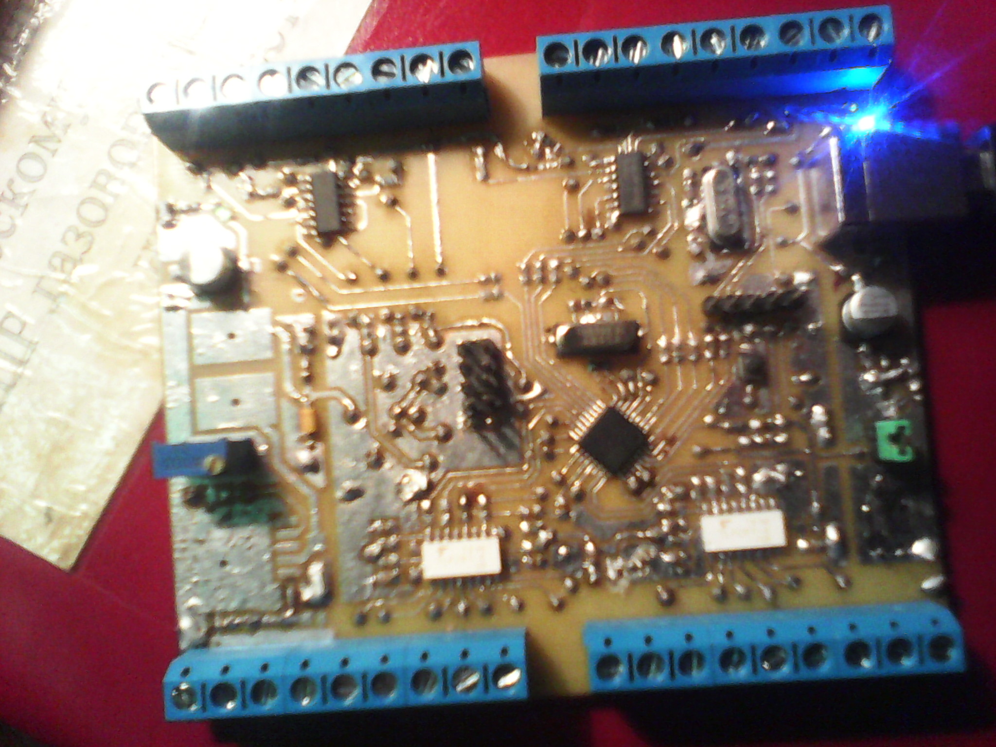

Ребят а по моему в плате есть ошибка, (сразу не пинайте , объясните если что не так) конденсатор C29 не маленького размера?
ozzy_sv
Сообщения: 59
Зарегистрирован: 24 дек 2016, 22:54
Репутация: 9
Сообщение ozzy_sv »
поставьте туда 4,7 ... 10 мкф, на работе не скажется

ozzy_sv писал(а):поставьте туда 4,7 ... 10 мкф, на работе не скажется
Спасибо. Вроде что то получается.
IMG_20170119_150723.jpg (3987 просмотров) <a class='original' href='./download/file.php?id=100491&mode=view' target=_blank>Загрузить оригинал (621.78 КБ)</a>
остаётся только LM2596S
