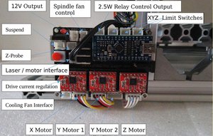

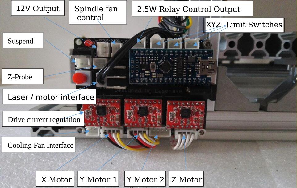

Всем доброго дня. Сам очень новичок. Приобрел в Китае cnc 2417 для изготовления печатных плат. Но никак не могу понять как к нему подцепить Z-Probe.
Очень нужно. В поисках на гугле нашел информацию про 1 вывод контроллера, который нужно подцепить к заготовке. У меня на контроллере разъем с 2 выводами.
На обоих 0 в. На замыкание, во время движения Z, никакой реакции.
Уважаемые мастера помогите пожалуйста.
И еще подскажите как выложить фото на форум, как у открывателя темы - 3DPrinter, показал бы контроллер.
ozzy_sv
Сообщения: 59
Зарегистрирован: 24 дек 2016, 22:54
Репутация: 9
Re: Китайский Ардуино и Grbl Controller
Сообщение ozzy_sv »
на картинке, если контроллер такой , Z probe, возможно нужен еще подтягивающий резистор на одну из ног, номиналом в 1 ...10 ком
cnc-2417-2500mw-diy-cnc-engraving-machine-mini-PcbPvc-Milling-Machine-Metal-Wood-Carving-machine-cnc.jpg (4375 просмотров) <a class='original' href='./download/file.php?id=99404&mode=view' target=_blank>Загрузить оригинал (99.09 КБ)</a>
malc.igor@mail.ru
Сообщения: 36
Зарегистрирован: 07 янв 2017, 19:17
Настоящее имя: Игорь Ярославович
Сообщение malc.igor@mail.ru »
Точно он. Спасибо. Видимо 1 нога на 0. Скорее всего концевики так-же подключаются?

ozzy_sv писал(а):на картинке, если контроллер такой , Z probe, возможно нужен еще подтягивающий резистор на одну из ног, номиналом в 1 ...10 ком
Но непонятно? Если сейчас на входе Zprobe "0 0", то как станок работает?
Можно подтянуть "+", что изменится? Вряд ли он по плюсу работает, на всех ссылках только по "0".

в настройках можно менять на что станку реагировать , на 0 или 1, Probe по умолчанию идет на вывод А5 (на плате с usb разьемом подписан), но все можно поменять при компиляции прошивки
может там вообще только разъем для красоты распаян , китай он такой ))

В начале по дорожкам на плате нужно разобраться на какой вывод платы Arduino подключен разъем Z-Probe.
Чтобы инвертировать не нужно лезть в прошивку, достаточно вызвать список настроек, команда $$ и посмотреть какое значение параметра $6.
Для того чтобы задействовать концевики нужно установить параметр $21=1
Переназначать входа как попало не получится, так как они еще завязаны на прерывания микроконтроллера. ;)

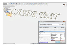

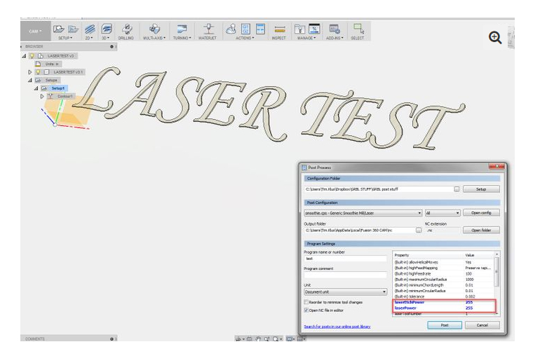

Сообщения: 4605
У Fusion 360 появилось обновление генератора G-кода для версии 1.1: http://forums.autodesk.com/t5/hsm-ideas ... -p/6795471
