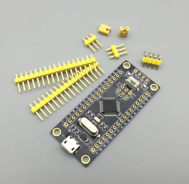

Re: Умножитель STEP/DIR на STM32 F1/F4
Решил отложить Мегу2560 на полку после тщательного изучения STM32.. Связка свободного софта
STM32CubeMX + SW4STM32 + STM32 ST-LINK Utility + STM Studio вкупе с ST-LINK V2 (2$) оказалось очень практичной и производительной. Автоматический отлов внешних прерывания (EXTI) это как раз то, что нужно для моей задачи. А визуальная отладка в STM Studio это вещь.
По предварительным прикидкам, для решения задачи подойдет даже такая кроха (2$) с STM32F103C8T6 на борту.

MX_Master писал(а):решения задачи подойдет даже такая кроха (2$) с STM32F103C8T6 на борту.
А какую частоту из него выжать можно?
Милая, ты услышь меня
Всё зависит от того, как я оптимизирую алгоритм 8-) 72 МГц и 20 Кб ОЗУ под эту задачу вполне сгодятся.
Задача минимум - поднять с 20КГц (LCNC, LPT) хотя б до 200КГц (драйвер больше не берёт). В лучшем случае - с 20КГц до 1МГц, в идеале - до 4МГц (мечты). Однако, отслеживать мегагерцовые колебания в STM Studio проблематично. Китайский ST LINK V2 больше 4 МГц не берёт. Да и нет у меня таких драйверов, которые смогут съесть хотя бы 1 МГц.
