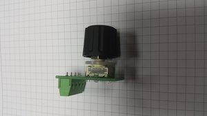

Помогите определить правильное название для такой кнопки. Это некий регулятор + функция кнопки по нажатию.
Не знаю как в поисковик такое вбить, а поставщик закотил дичайшую цену в 18000 за неё :pssdoff: :pssdoff: :pssdoff: .
20161229_154352.jpg (3073 просмотра) <a class='original' href='./download/file.php?id=99015&mode=view' target=_blank>Загрузить оригинал (3.4 МБ)</a>

очень похоже на энкондер с кнопкой.
А можешь фото с других сторон показать?

Скорее всего это энкодер с кнопкой
http://www.ebay.com/sch/i.html?_odkw=en ... h&_sacat=0
Сообщения: 34042
Re: Помогите опознать "кнопку"
Если щелкает энкодер, а если нет то подстроечник.

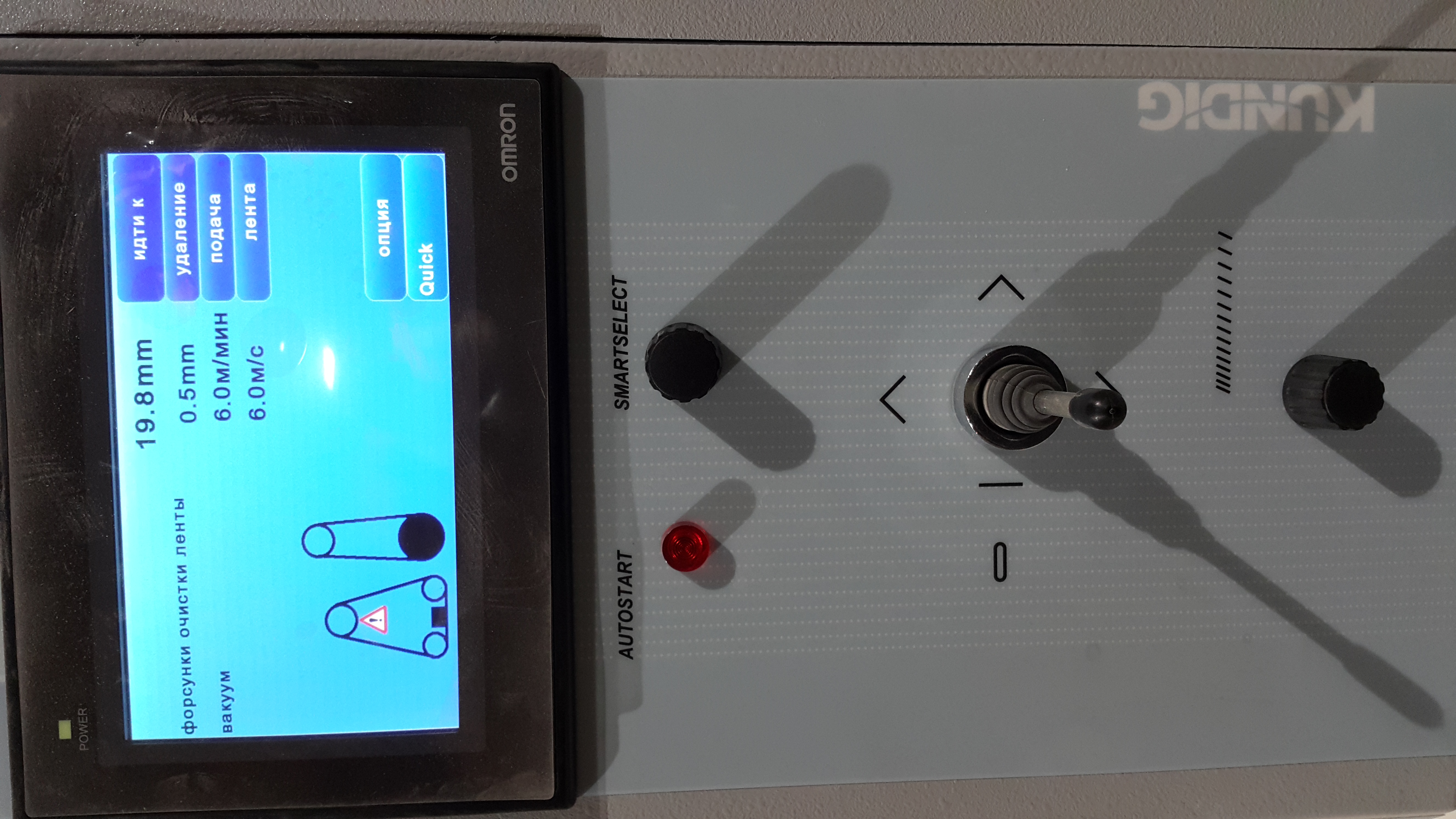

Да, это энкодер))) Вроде сенсорное управление у станка, но у этой грёбанной кнопки есть уникальная функция которой нет в сенсорной панели - вызывает меню сохранения программ.
С выездом специалиста для замены кнопка выходит почти в 35000 руб :hehehe:

Распаял, на дне оказалась указана модель DDM 427
Всем спасибо за помощь, после праздников попытаюсь найти его или возьму аналог от ALPS или Bourns.
