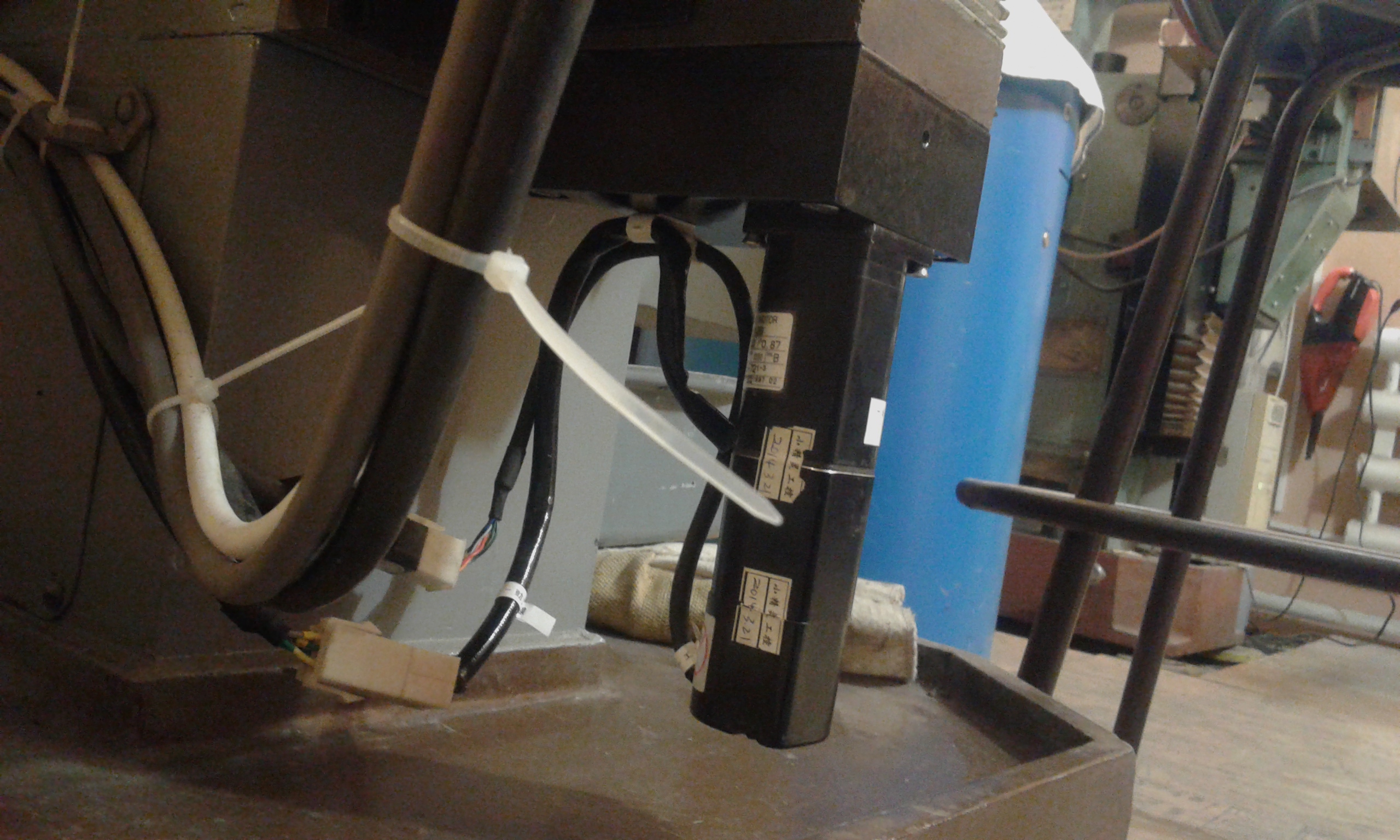

по такому же принципу сделал моторы осей YZ
20161115_142241.jpg (4979 просмотров) <a class='original' href='./download/file.php?id=94939&mode=view' target=_blank>Загрузить оригинал (1.42 МБ)</a>
