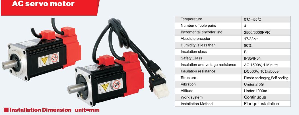

Вроде ты смотрел каталог, вот скрин с него
Снимок.JPG (7869 просмотров) <a class='original' href='./download/file.php?id=95840&mode=view' target=_blank>Загрузить оригинал (73.52 КБ)</a>
dtw.moscow@gmail.com
Сообщения: 34042
Re: Про сервы Yaskawa
MGG писал(а):Вроде ты смотрел каталог, вот скрин с него
На сервы ставят либо инкрементный энкодер на 2500 линий или абсолютный на 17/33 бит. Инкрементный выдает импульсы, абсолютный число.

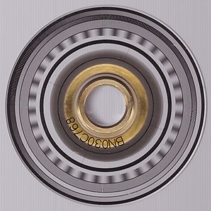

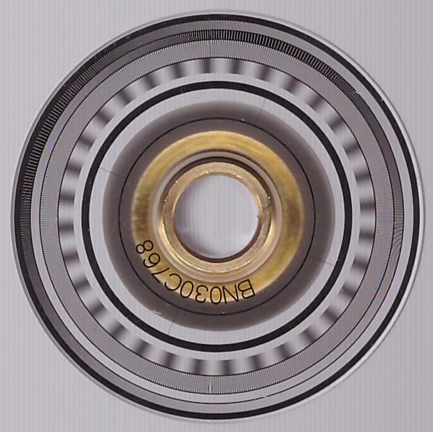

абсолютный они скорее всего ОЕМят у кого-то. может у тех же мицубисей - т.к. характеристики похожи на J2S: 17/33 - это разрешение 17 бит (131072) плюс 16-битный счетчик полных оборотов (17+16=33). эти энкодеры отличаются от классических инкрементальных со штрихами - на них рисунок с синусоидами и после включения он сразу определяет угловое положение. а от батарейки он может считать только полные обороты и то с ограниченной скоростью.
OBA18-disc.jpg (7795 просмотров) <a class='original' href='./download/file.php?id=95856&mode=view' target=_blank>Загрузить оригинал (146.03 КБ)</a>
enc-1be4.jpg (7795 просмотров) <a class='original' href='./download/file.php?id=95858&mode=view' target=_blank>Загрузить оригинал (95.58 КБ)</a>
