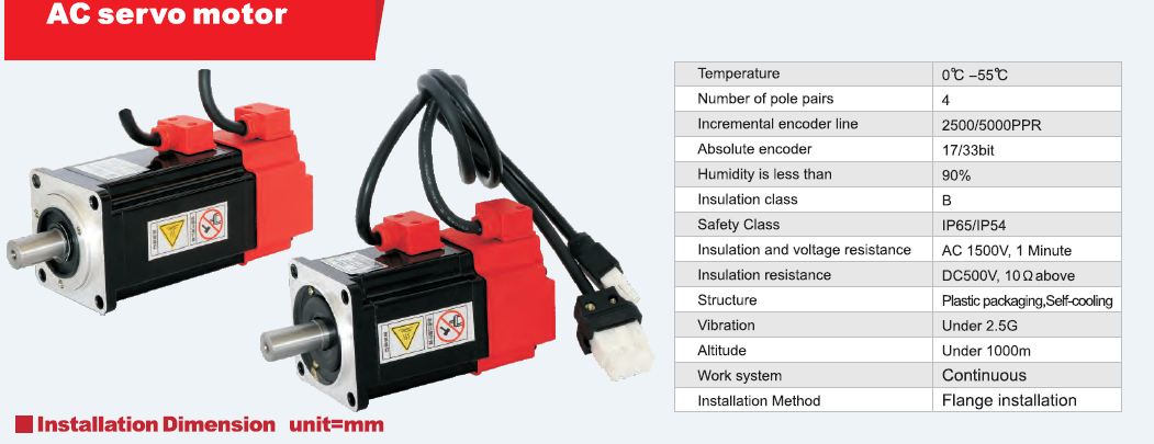

На оф сайте дельты написано то-ли 16 то-ли 160 и при этом 2500ppr
Повышенная точность. Встроенный энкодер на 160 000 имп/об (17 бит) - вот конкретно с оф. Сайта.
У моих Китаез тоже самое, только написано абсолютный 17 бит, инкремнтальный 2500ppr
Ну и 2500ppr = 10000 импульсов
А вот где они что имеют ввиду я не могу понять, зачем они везде пишут про эти 17бит они же 160 000 тысяч. С миллионами я загнул :D

aftaev писал(а):ссылка есть?
Вроде ты смотрел каталог, вот скрин с него
Снимок.JPG (7964 просмотра) <a class='original' href='./download/file.php?id=95840&mode=view' target=_blank>Загрузить оригинал (73.52 КБ)</a>
dtw.moscow@gmail.com
Сообщения: 34042
Re: Про сервы Yaskawa
MGG писал(а):Вроде ты смотрел каталог, вот скрин с него
На сервы ставят либо инкрементный энкодер на 2500 линий или абсолютный на 17/33 бит. Инкрементный выдает импульсы, абсолютный число.

aftaev писал(а):На сервы ставят либо инкрементный энкодер на 2500 линий или абсолютный на 17/33 бит. Инкрементный выдает импульсы, абсолютный число.
Выяснил у китайцев, да, они ставят либо тот, либо этот, разница в 100 бачей, другой энкодер, другой драйвер

MGG писал(а):Выяснил у китайцев, да, они ставят либо тот, либо этот, разница в 100 бачей, другой энкодер, другой драйвер
При том разрешающая способность энкодера скорее всего не меняется, просто он становится абсолютным. А абсолютный энкодер у них скорее всего с батарейкой. Получается стоит обычный инкрементный энкодер + стоит микруха которая считает импульсы, а потом их выдает в последовательном виде в каком нибудь RS422. Как только батарейку из сервы выдернули микруха забыла все свои абсолютные данные.
Не знаю про какие там биты речь, наверно про разрядность счетчика. тогда 17 бит получится что энкодер может считать до 131071, а 33 битный до 8589934591. Так ПО МАНУАЛУ?

абсолютный они скорее всего ОЕМят у кого-то. может у тех же мицубисей - т.к. характеристики похожи на J2S: 17/33 - это разрешение 17 бит (131072) плюс 16-битный счетчик полных оборотов (17+16=33). эти энкодеры отличаются от классических инкрементальных со штрихами - на них рисунок с синусоидами и после включения он сразу определяет угловое положение. а от батарейки он может считать только полные обороты и то с ограниченной скоростью.
