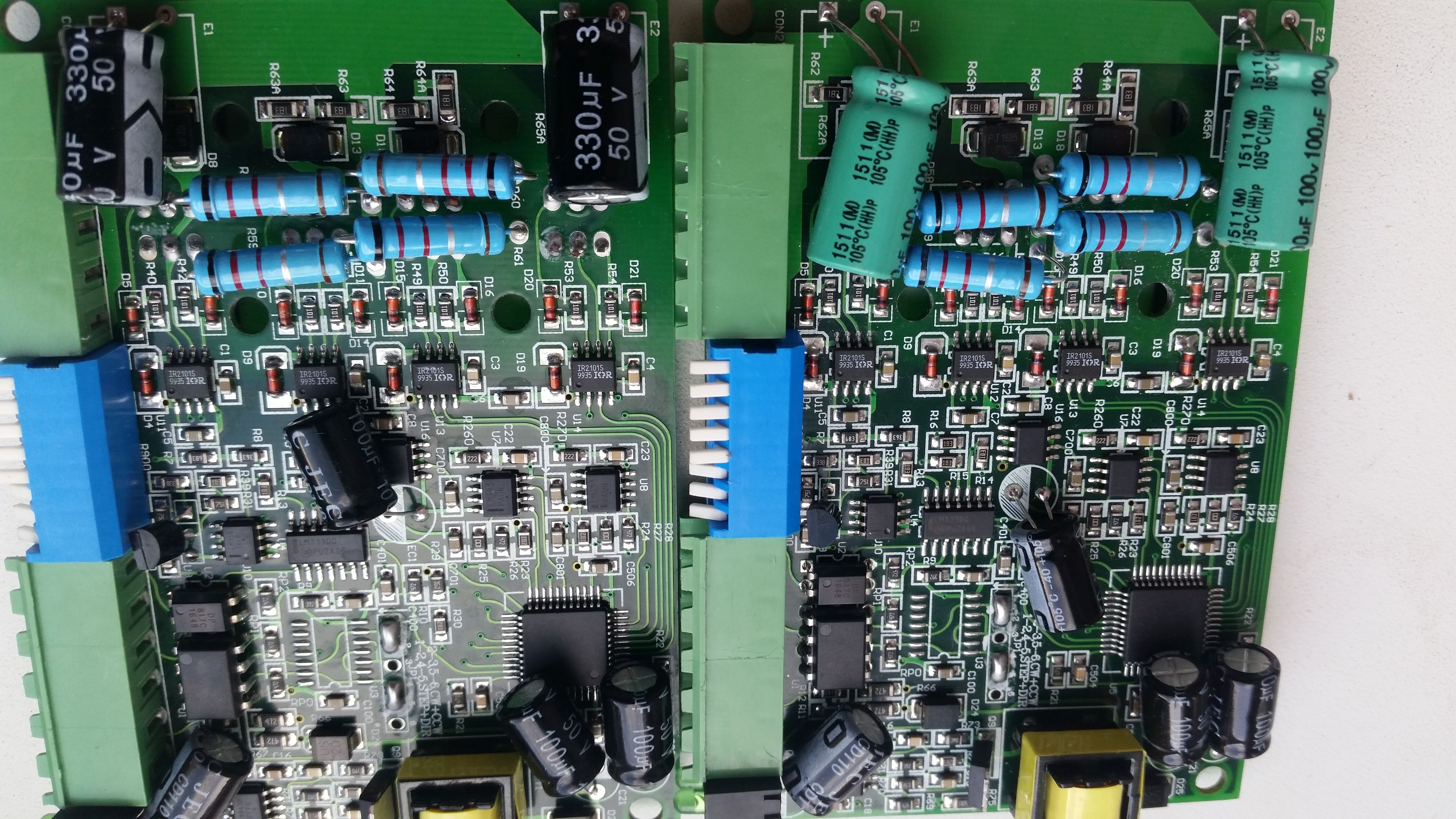

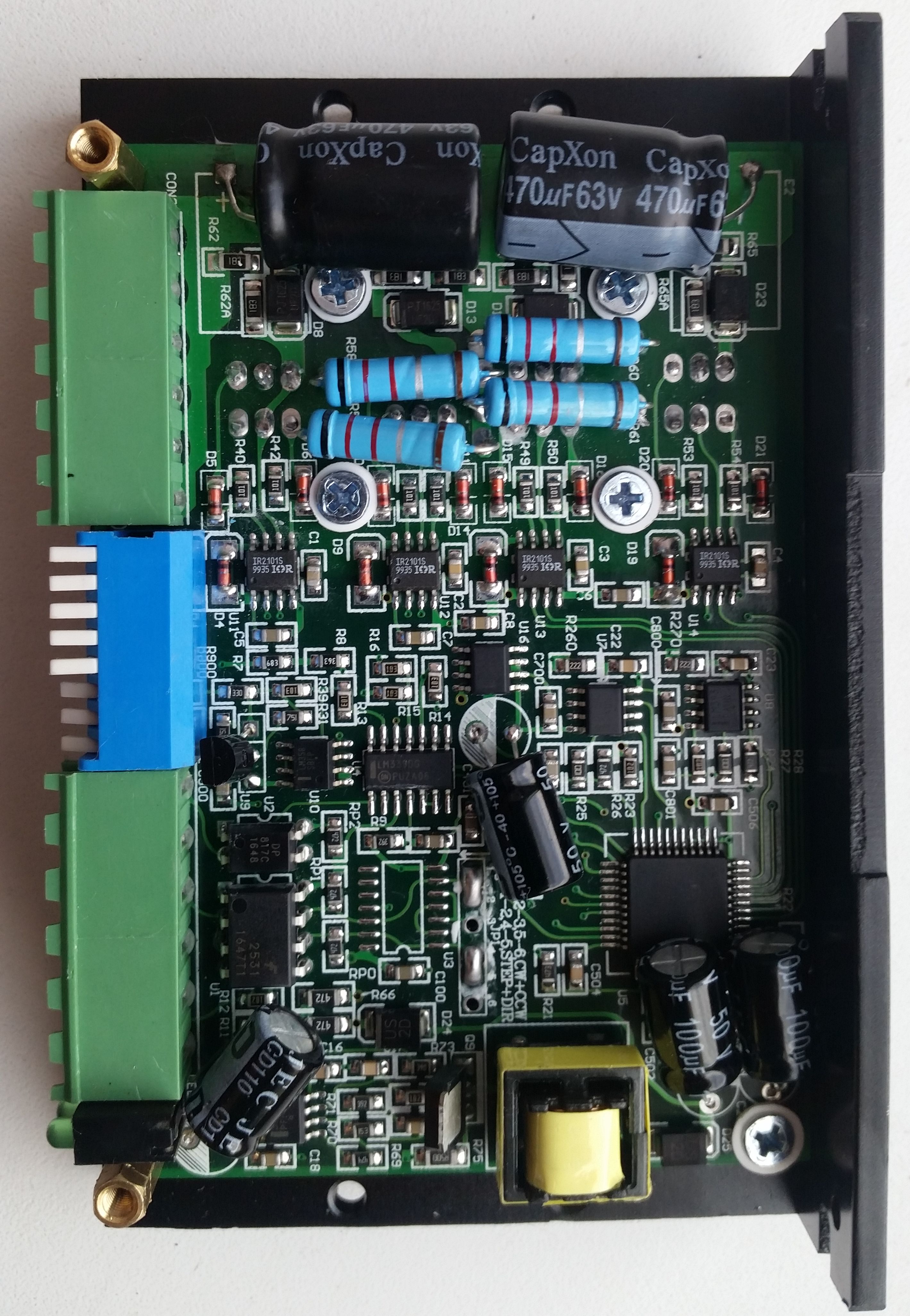

Брал два клона м542. 1200-1300р/шт. При вскрытии корпуса обнаружил разные выходные конденсаторы электролиты. В одном 100В 100мкФ. В другом 63В 220мкф.
...я его слепила из того что было ....
В остальном все отлично. В работе.
Конденсаторы перепаял на 470мкф 63В.
(Питание ШД 36В)
п.с. сам лидшайн это тоже клон. Другой фирмы
