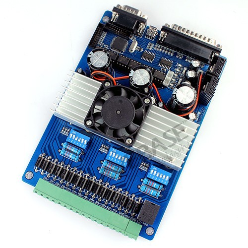

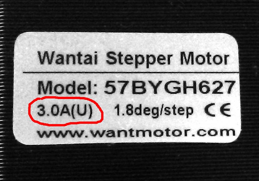

Я не пойму. Пришел двигатель из Китая и контроллер на TB6600. Двигатель 57HS7630A4, с максимальным током 3А. Вопрос такой появился. Обмотки на двигателе две, максимальный ток 3А это на обмотку или на весь двигатель?
Или то, что они работают попеременно, стало быть 3А на каждую обмотку и на двигатель - это одно и то же?
Драйвер позволяет выставить переменником ток, а чем его смотреть-то при настройке? Ток же импульсный, а не постоянный (и не переменный синусоидальный).
Не закидывайте тапками, пожалуйста. Но ведь логичный вопрос

Re: Новый драйвер TB6600 вопросы
На обмотку . Когда в одной обмотке 100% ток, в другой драйвер делает 0%.Akbaur писал(а): Я не пойму. Пришел двигатель из Китая и контроллер на TB6600. Двигатель 57HS7630A4, с максимальным током 3А.

Отлично. А мерить его как?
если на глаз - по положению подстроечного резистора, если точнее -Akbaur писал(а):Отлично. А мерить его как?
раскурить цветовую кодировку с резисторов-шунтов (они сининенькие на фотке сверху).
Imax=1/3*Uref/Rш
Uref померять между 2 и 5 ногой микросхемы
У меня драйвер вот такойMamont писал(а):если на глаз - по положению подстроечного резистора, если точнее -Akbaur писал(а):Отлично. А мерить его как?
Imax=1/3*Uref/Rш
А откуда эта формула? На моем драйвере что-то нет шунтов...

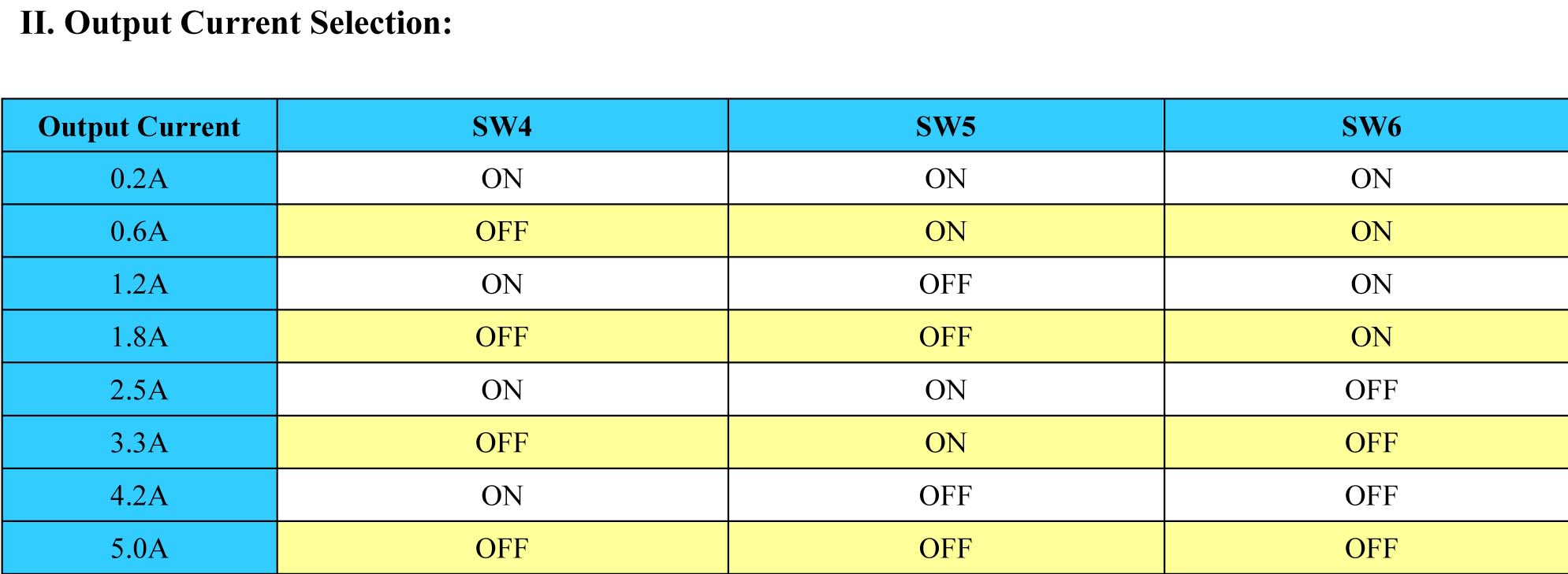

нормальный драйвер как на 400 рулей
обычная для 6600 схема
Uref смотри там подписан вывод
ток на глаз выставить резистором по схемке можешь не меряя особо
