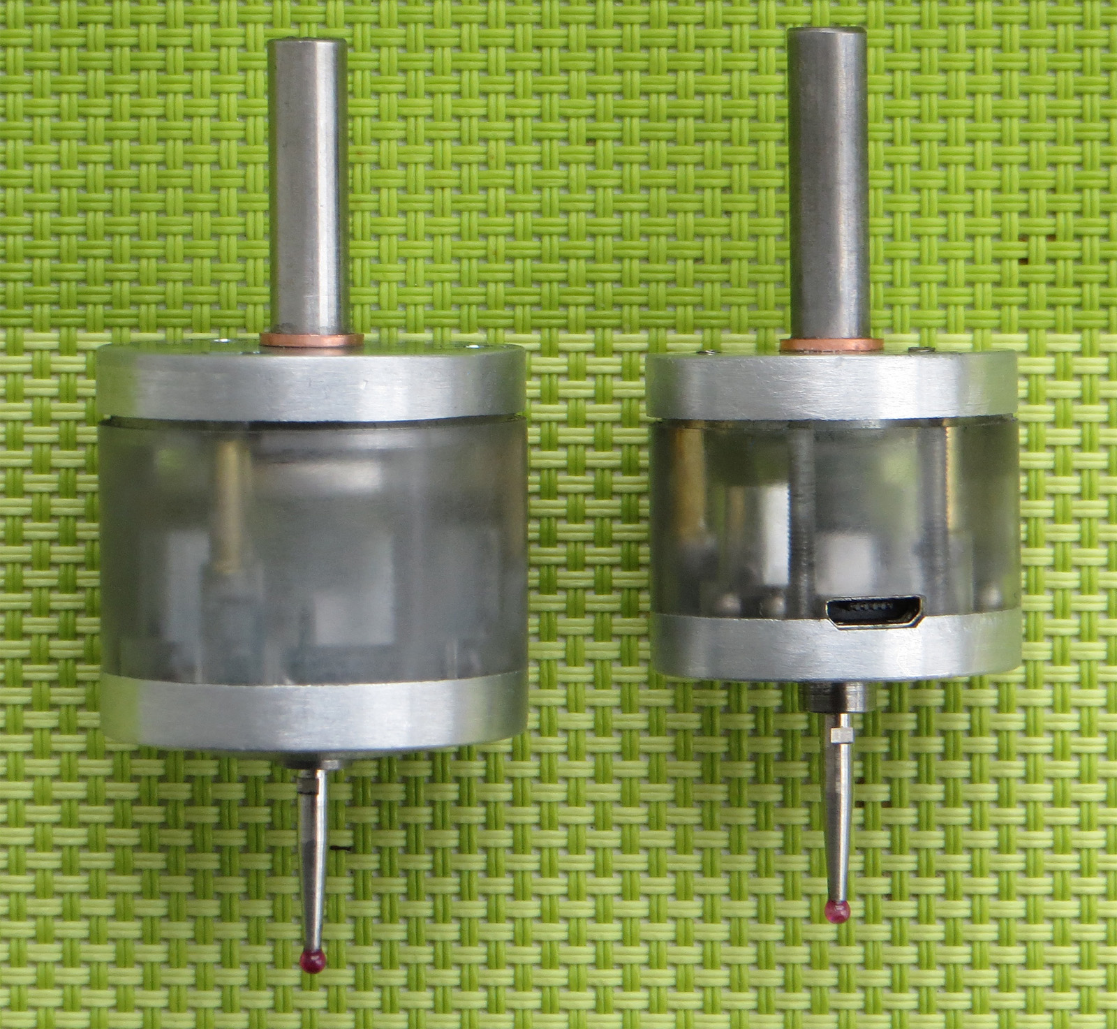

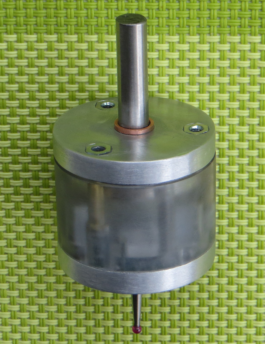

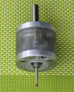

Обновление Lite WL ver.2 - беспроводного центроискателя:
- в электронную схему добавлен энергоэффективный подъем напряжения на шариковых контактах до 13в при питании от CR2032 3в
- оптимизирован корпус: диаметр корпуса 32 мм, длина 30мм, меньше пластмассы, больше металла
- ослаблена прижимная пружина
- удалена контактная смазка
litewl2_down.jpg (5475 просмотров) <a class='original' href='./download/file.php?id=82590&mode=view' target=_blank>Загрузить оригинал (536.98 КБ)</a>
litewl2_up.jpg (5475 просмотров) <a class='original' href='./download/file.php?id=82591&mode=view' target=_blank>Загрузить оригинал (433.17 КБ)</a>
с радиоприёмником
litewl2_rfm.jpg (5475 просмотров) <a class='original' href='./download/file.php?id=82592&mode=view' target=_blank>Загрузить оригинал (525.02 КБ)</a>
сравнение габаритов с проводным Lite ver.4.0
litewl2_lite4.jpg (5475 просмотров) <a class='original' href='./download/file.php?id=82593&mode=view' target=_blank>Загрузить оригинал (741.79 КБ)</a>
Тесты на точность идентичны комплекту Lite ver4.0 + RFM (пост #293).
Прижимная пружина теперь по сути нужна только для того, чтобы можно было нормально сделать юстировку рычажным индикатором, а так, для контакта могло бы хватать одной гравитации :) .
