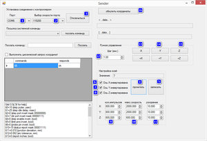

а так-же начал обустраиваться в плане софта, для удобной настройки работы, набросал небольшую утилиту:
sender.zip
(17.4 КБ) 1609 скачиваний
Краткое описание, использования:
2016-09-25_230856.jpg (17895 просмотров) <a class='original' href='./download/file.php?id=91107&mode=view' target=_blank>Загрузить оригинал (277.72 КБ)</a>
1) выбор ком-порта
2) выбор скорости связи
3) Кнопка подключения/отключения от контроллера
4) Получить настройки из контроллера
5) Записать настройки в контроллер
6,7,8) Настройка, инвертирования осей
9) количество импульсов на 1мм
10) максимальная скорость по осям
11) применяемое ускорение
12) Настройка расстояния на которое будет выполнено движение, при нажатии кнопки
13,14,15) Кнопки запуска движений (при первом запуске!!! настоятельно рекомендую нажать кнопку №16, для обнуления пользовательских координат)

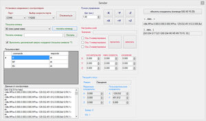

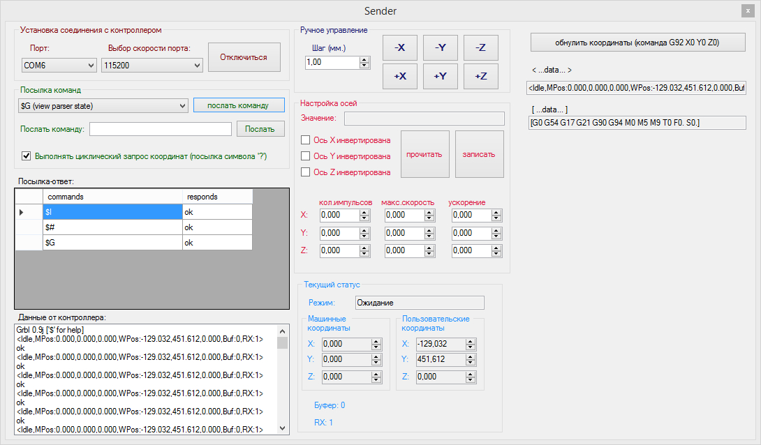

Еще немного доделал утилиту:
2016-09-27_230750.jpg (17827 просмотров) <a class='original' href='./download/file.php?id=91314&mode=view' target=_blank>Загрузить оригинал (369.3 КБ)</a>
setuper.rar
(18.68 КБ) 1258 скачиваний
Правда из-за компактности, разрисовал цветами :-)
