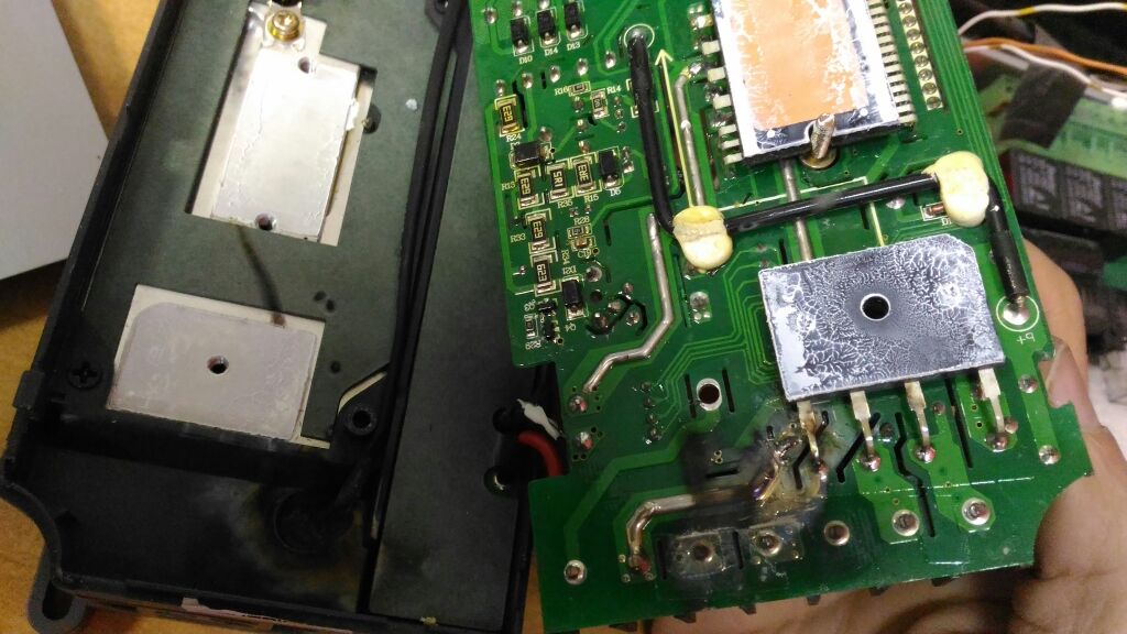

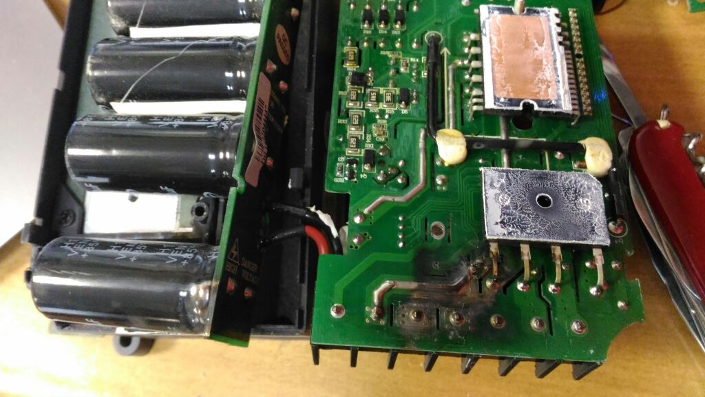

Сгорел частотник easydrive mini-s, пишет ошибку er09 (неисправность модуля igbt)
Подскажите по шагам как попробовать восстановить или к кому обратиться в Москве, что бы починили по-быстрому? =)
вот, что творится внутри
конденсаторы вроде целы, но какие-то следы имеются )

По шагам - посмотреть на маркировку модуля с целью определения стоимости и срока доставки нового. Отсюда и плясать.

На том чёрном прямоугольнике написано GBJ2010 =)

судя по фоткам модуль (тот что многоногий) порядка 20 баксов стоит.
диодный мост проверить тож стоит (тот что с пятью ногами).
ну и как положено первое включение через лампочку. ( если трехфазный через три)))

Такое подозрение, что диодный мост цел, хотя хз. некоторые ноги звонятся в одну сторону, в другую нет.
В сторону многоножки видна дорожка от искры, но как проверить её - хз.
Может всё работает, надо просто ошибку сбросить?

мало вероятно что модуль жив. проверить ее никак кроме замены. она понимаешь "умная" микруха. сначала отмыть плату, после восстановить дорожки.
и проверить обвес микрухи. тем самым исключив прочие неисправности.
и включить через лампочку ват на 100.
ошибка сама исчезнет когда все будет рабочее.

vvpolyakov писал(а):На том чёрном прямоугольнике написано GBJ2010 =)
Это диодный мост.
А тебе надо знать маркировку IGBT модуля.
Потому как стоимость и сроки его поставки могут запросто поставить под сомнение целесообразность ремонта частотника вообще.

на модуле опознавательных знаков не видно, возможно они снизу
Может кто-нибудь возьмётся попробовать починить? или какой-нить сервисцентр в Москве есть, где на такое могут грамотно посмотреть?

В общем взял такой же, в техприводе за 8900
оказалось даже дешевле, чем брал до кризиса в пуреложике
