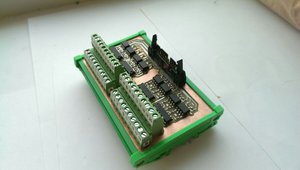

В итоге родилась вот такая платка-преходник: 4 канала степ-дир и 4 канала для энкодеров. Одна такая будет рулить дельтами, вторую сделаю для фалдиков. Обе для к-флопа сделаны, JP7 разведен:
^9DEB5EE90126445E568524BD909A04BEFD70E145849D7428AF^pimgpsh_fullsize_distr.jpg (6115 просмотров) <a class='original' href='./download/file.php?id=90485&sid=44079d94ebd8a189758b45453871275d&mode=view' target=_blank>Загрузить оригинал (74.63 КБ)</a>

Откуда красивые двухуровневые разъёмы и корпус?

AlexNikov писал(а):В итоге родилась вот такая платка-преходник:
Такую и на продажу не грех..... ;-)

Спасиб Сань :beer_blow: Доделаю плату входов/выходов сделаю темку - мож действительно кому пригодятся :D
N1X писал(а):Откуда красивые двухуровневые разъёмы и корпус?
Терминалы:
http://www.dinkle.com/en/terminal/EEK500V-XXP
http://www.dinkle.com/en/terminal/EK500V-XXP
Держатели для плат на дин-рейку с китая

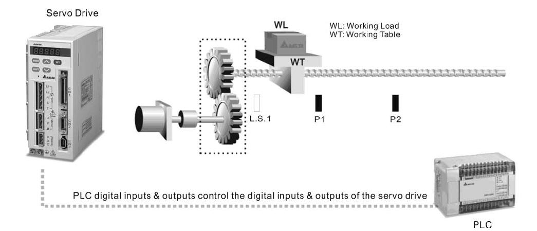

AlexNikov ,скажите пожалуйста какие настройки в ASD-B2 , конкретно :
Электронный коэффициент редукции P1-44, P1-45 .Если пользуете примерно такое:
ServoSVD.JPG (6009 просмотров) <a class='original' href='./download/file.php?id=90964&sid=44079d94ebd8a189758b45453871275d&mode=view' target=_blank>Загрузить оригинал (41.46 КБ)</a>
Какие вьйчисления (нет ЧПУ , только серво ) ,если пользуете режим PT ?

С настройками редукции еще не разбирался. Серва после сброса на заводские настройки и включения режима Pt. Я только начинаю разбираться с сервами, так что пока мало чего понимаю - читать мануалы надо мне:)

Если линейки не будет, то электронная редукция не нужна.

можно подробнее ..
или сколько импульсов дадите для перемещение на 1 мм ?

Вообще-то на дельте 17-ти битный энкодер ,это если память не подводит 160 000 импульсов на оборот , Посчитайте какая частота импульсов потребна чтоб разогнать мотор до номинальных 3000об\мин и какой из контроллеров(стоек)ЧПУ такую частоту импульсов сможет поддерживать....... Поэтому без электронного редуктора никак не обойтись.......
расчет довольно простой - допустим у вас прямой привод от серво на швп с шагом 5мм .Для разрешения позиционирования с точностью 1 микрон (,001мм) нужно (достаточно ) 5/0,001= 5000имп на один оборот серво . Коэффицент электронной редукции в этом случае равен 160000/5000=32 Осталось в параметры Р1-44(45)ввести такие цифровые значения чтобы Р1-44 деленное на Р1-45 в итоге давало рузультат 32.........

Если такой энкодер, тогда согласен.
Если не изменяет память, то вход сервопривода ограничен 500кГц.

У дельты есть высокоскоростной вход для подключения линейного драйвера с частотой сигнала до 4мГц.
