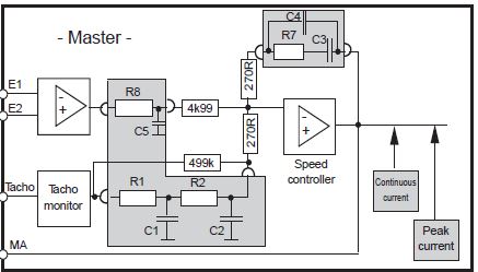

Ввиду того, что по объективным причинам хотелось бы смоделировать сервосистему INDRAMAT в отсутствии мотора и всего прочего, окромя отремонтированной сервы TDM 3, хотелось бы получить любую инфу о том, какой именно сигнал подается с устройства под названием Brushless analog tacho на ниже приложенном куске схемы. Буду признателен за любую информацию, включая свободный поток мыслей и логические выводы, а также сплетни, слухи и басни.
Tacho.JPG (2216 просмотров) <a class='original' href='./download/file.php?id=88179&mode=view' target=_blank>Загрузить оригинал (21.5 КБ)</a>

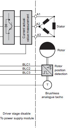

Вот есть еще такой рисунок из мануала.
Motor.JPG (2211 просмотров) <a class='original' href='./download/file.php?id=88182&mode=view' target=_blank>Загрузить оригинал (57.31 КБ)</a>

В этой доке слово "бесщеточный" употреблено как минимум дважды, в доке на немецком языке значится "bürstenloser
Tachogenerator"... и да, это не китайцы, а немцы, причем с именем и историей, т.е. ошибки в доке исключены по определению.
Опять же в чертежике мотора явно показан бесконтактный датчик.
Напрашивается датчик Холла, но опять же - они пишут "аналоговый".
Неужели катушка с вращающимся внутри неё магнитом? :?

А вот она, карта! :hehehe:
ФНЧ.JPG (2146 просмотров) <a class='original' href='./download/file.php?id=88235&mode=view' target=_blank>Загрузить оригинал (28.46 КБ)</a>
И согласно этой карте мы имеем дело с... постоянным током.
