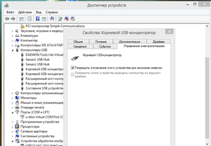

- crazydnb
- Опытный
- Сообщения: 163
- Зарегистрирован: 01 май 2013, 16:59
- Репутация: 100
- Настоящее имя: Александр Гончаров
- Откуда: Питер
- Контактная информация:
Re: Mach3 - каждые 10 минут переходит в ESTOP
так у тебя станок через usb контролер подключен ? попробуй галочки поснимать на всех usb устройствах.... см картинку.
cncfirst
- Новичок
- Сообщения: 9
- Зарегистрирован: 13 янв 2013, 08:22
- Репутация: 0
станок да через usb
попробую сегодня отключить

cncfirst
- Новичок
- Сообщения: 9
- Репутация: 0
Re: Проблема с USB подключением
Попробовал и это. Ничего не помогает ( эффект тот же. Видимо дело в усб плате контроллера
