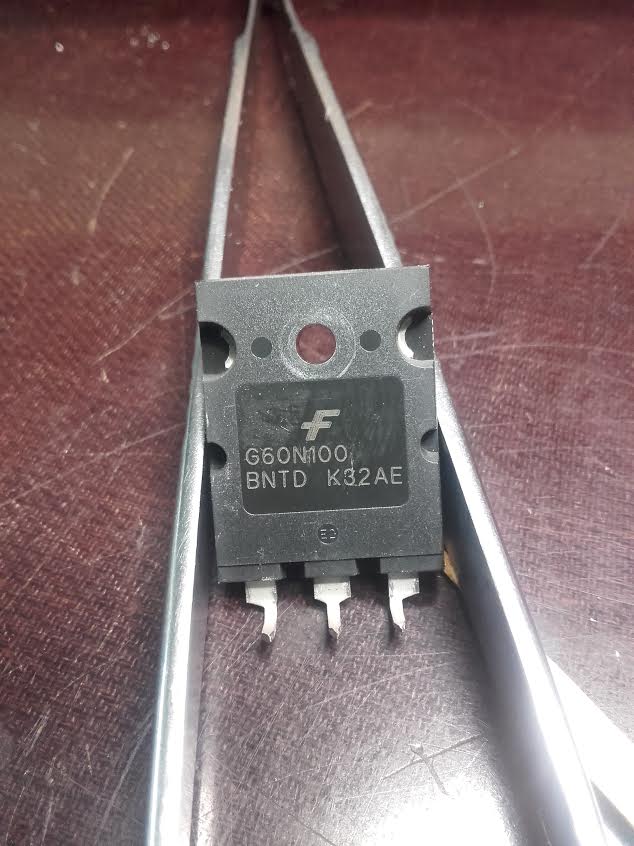

Бахнул драйвер шпинделя на токарном SIEG-KC6S.
Отдал знакомому электронщику, он нашел, что сгорели два транзистора.
G60N100 BN1D K48AA
и
G60N100 BN1D K32AE
Поискал в чип дипе, не нашел. Может есть какие-то аналоги?
И отличаются ли они друг от друга?

Наверно FGL60N100.

N1X писал(а):А на сколько частотник? 380?
Не, 220В.
А какой из них? Я правильно понимаю, что второй просто на 1000В?
SVP писал(а):у compel.ru довольно приличный параметрический поиск
Если б я еще знал, что ищу, кроме тех заветных буковок :). А то я знаю, что у транзистора четыре три ноги :monkey:

На корпусе фирменный знак F.
Насколько я помню, он принадлежит фирме FAIRCHILD, поэтому полное название этого IGBT - FG60N100BNTD.
Основные параметры: 1000V, 60A, в настоящее время снят с производства.
Менять на аналог в лоб не рекомендуется, т.к. RC-цепочки, на его затворе рассчитаны на этот конкретный транзистор (кстати они часто горят вместе с транзистором, поэтому рекомендуется менять их все без исключения на новые вне зависимости от их внешнего состояния).
Есть на али и ибэе по цене где-то от 175 руб\шт.
Если клиенту совсем горит, и он готов на повышенные затраты, то есть в Москве фирма МОСЧИП. Привезут относительно быстро (вплоть до персонального курьера в Китай), но у них поставка только от определенной суммы, раньше было 100 баксов, сейчас не знаю.

Обычно причины всего две:
1. Или нарушение теплового режима из-за многолетнего загаживания пылью.
2. Или попадание посторонних предметов и веществ на транзисторы, например стружки или воды.
Поэтому имеет смысл сделать однократную замену (обязательно с заменой всего обрамления затвора), если опять сгорит, то дешевле будет купить новый аппарат.
Транзисторы эти, кстати, стоят на китайских сварочных инверторах, и горят они часто.

Nick писал(а):Не, 220В.
тогда могу посоветовать FGH60N60, их есть везде, т.к. применяются в сварочных инверторах. Они 600-вольтовые, должно хватить (во всех режимах кроме торможение хватить гарантированно, но еще зависит какое макс. напряжение звена пост. тока в этом частотнике при торможении двигателя, хотя очень высоко его тоже обычно не задирают). В общем для замены нужен индивидуальный подход :)
Ну и электронщик должен убедиться, что драйвера затворов целы и отремонтировать их, если что...
