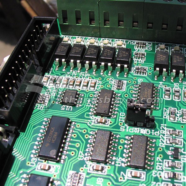

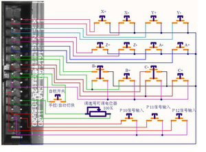

Набрёл вчера в китайском интернет-магазине на плату развязки
http://www.thanksbuyer.com/10m-output-f ... -24v-32636
Заинтересовало описание. Пишут, что частота выходных сигналов до 10M. Это натолкнуло меня на мысль, что там должен быть свой генератор импульсов. В наличии есть инструкция на китайском, где тоже написано про частоту выходных сигналов до 10M.
Interface_board_V3.4_description.pdf
(1.35 МБ) 1141 скачивание

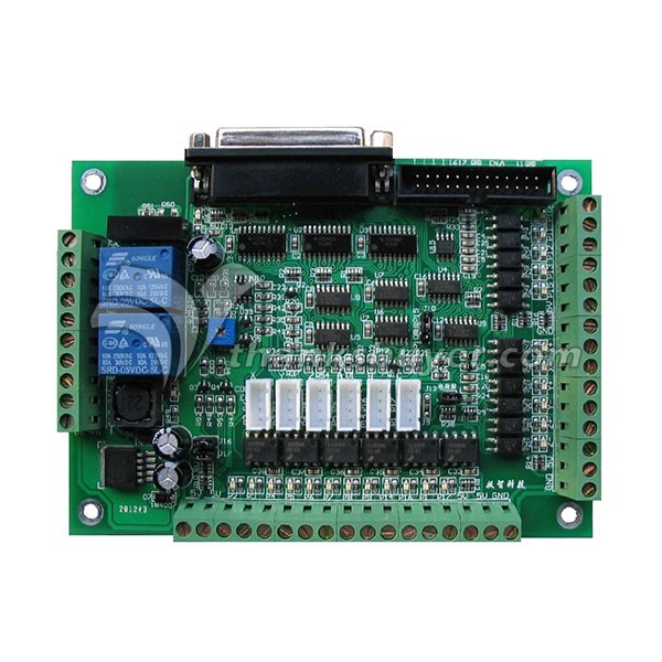

Также есть пара фоток с сайта. И закрался вопрос к более опытных людям, обычная ли это плата развязки, или там все-таки есть свой генератор импульсов?
sku-32636-0-600x600.jpg (2040 просмотров) <a class='original' href='./download/file.php?id=84638&mode=view' target=_blank>Загрузить оригинал (85.62 КБ)</a>
sku-32636-1-600x600.jpg (2040 просмотров) <a class='original' href='./download/file.php?id=84639&mode=view' target=_blank>Загрузить оригинал (126.71 КБ)</a>
sku-32636-2-600x600.jpg (2040 просмотров) <a class='original' href='./download/file.php?id=84640&mode=view' target=_blank>Загрузить оригинал (144.45 КБ)</a>
sku-32636-3-600x600.jpg (2040 просмотров) <a class='original' href='./download/file.php?id=84641&mode=view' target=_blank>Загрузить оригинал (114.04 КБ)</a>

Это обычная плата развязки. Какие еще могут быть варианты с лптшным входом?
Что такое 10М загадка. Видимо какие то китайские "эм"
Генератор там типа есть для ручных перемещений без компа, нафига он нужен -загадка тоже.

Возможно китайцы имели ввиду,что плата может отрабатывать импульсы с такой частотой. Не особо парясь откуда такое возьмется на ЛПТ ? :)

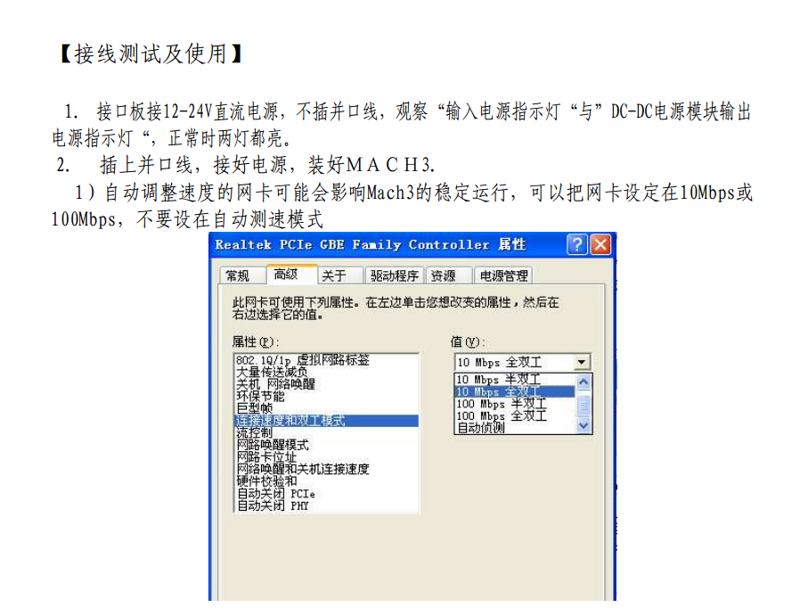

Сообщения: 9116
Re: Неизвестная плата развязки v3.4
Если бы кто еще сказал, зачем в китайском руководстве информация по настройке сетевой карты :thinking:

Сообщения: 7490
Походу речь шла именно про 10 Мбит. Но откуда такие настройки у LPT порта, неясно. На картинке настраивается какой-то PCI адаптер.
Да и кол-во входов / выходов у платы явно больше чем LPT пинов.
Сообщения: 9116
Гуглопереводчик с китайского подсказывает, что для стабильной работы Mach3 нужно, в частности, чтобы сетевая карта компьютера работала на фиксированной скорости (10 или 100 Мбит/с), а не в режиме автонастройки. Шаманство такое :)
В общем-то полезное замечание.
Сообщения: 7490
Ценник тоже непонятный, обычные платы развязки не больше 30 уе стоят, а тут 65. Я два предыдущих контроллера взял дешевле, а тут обычная плата развязки без ничего.
Понятно ещё, когда на плате много чего распаяно, по 3-4 реле, например
http://www.thanksbuyer.com/mach3-cnc-ma ... oard-35479
Тогда ценник адекватный. А тут видимо какая-то фишка с ручным управлением отдельно от Mach3

MX_Master писал(а):Ценник тоже непонятный, обычные платы развязки не больше 30 уе стоят, а тут 65. Я два предыдущих контроллера взял дешевле, а тут обычная плата развязки без ничего.

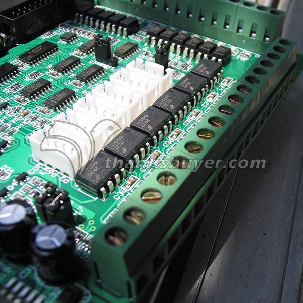

полная опторазвязка, хвастается скоростью(10 МГц для оптопар неплохо так), плюс да, генератор импульсов и ШИМ-конвертер.
Сообщения: 9116
Там читается на сдвоенных оптронах "2630" и логотип Fairchild Semiconductor. Скорее всего, это HCPL2630 и, да, они тянут до 10 МГц.
