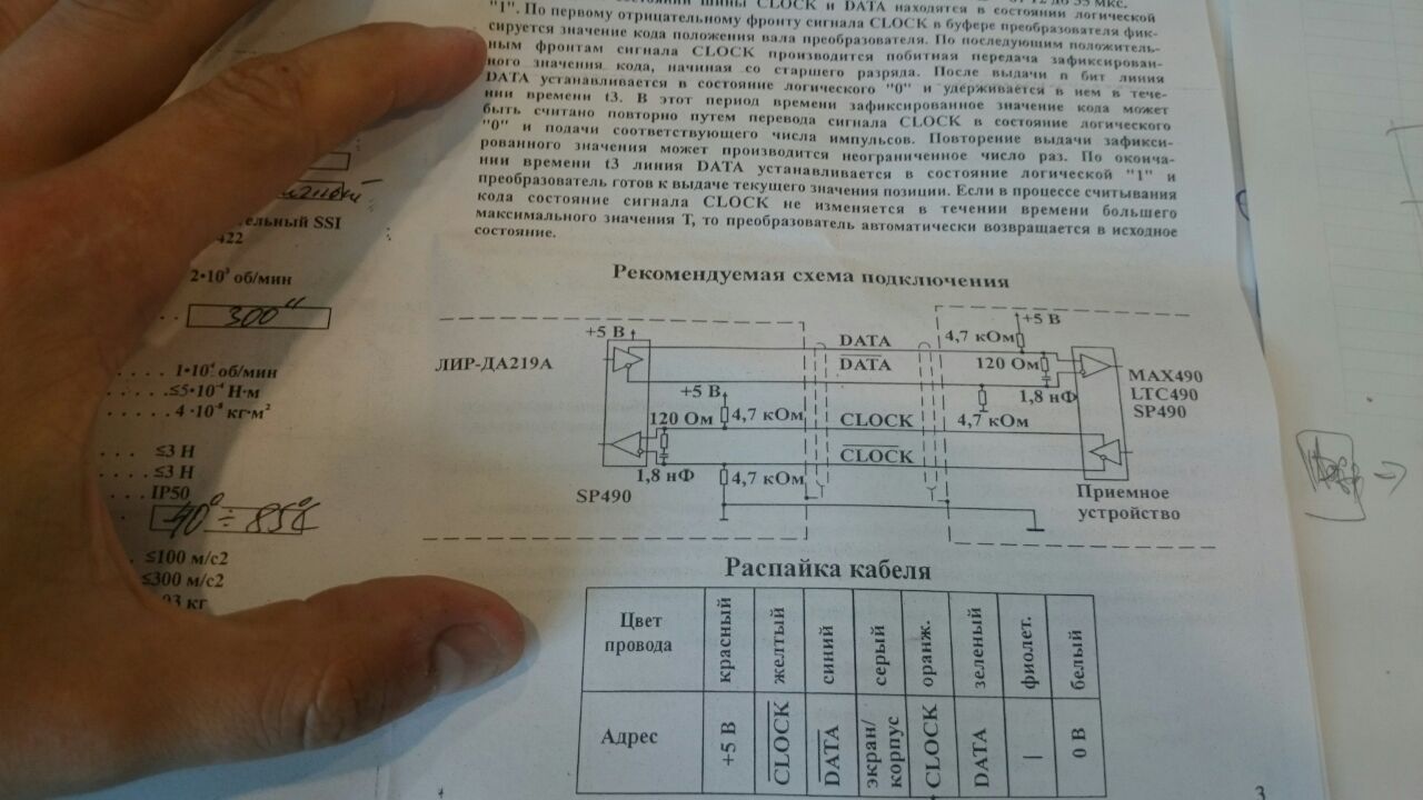

Нужно к ардуинке подключить энкодер ЛИР.
Энкодер этот общается по двум парам проводков - CLOCK+ CLOCK- DATA+ и DATA-.
Как это дело подключить к ардуинке?
Я так понимаю что можно банально подключить к 4 пинам и выдавать и + и - сигналы. Но по правильному надо подключить по схеме производителя.
Теперь вопрос! Есть ли готовый модуль с кем-то из max490 или MAX3087?
Или придется паять?

По приведенным схемам понятно что применяется дифференциальная передача данных по паре проводов, она нужна если длина кабеля очень большая, чтобы не ловить помехи, если расстояние маленькое можно попробовать обойтись без ответной микросхемы, предварительно приветя уровни к стандартным ttl.
То бишь померять напрядение между clock+ и data+ и землей, если в пределах 5вольт, то напрямую цеплять на ноги ардуино и ей уже декодировать сигнал. Могу ошибаться но как то так.

для ардуины готовые (наверно) только 485...
использовать два модуля ,чтоб получить 422...

Там не full duplex как таковой. RS422 там только на физическом уровне.
От приемника (Master) идет тактирование, а от энкодера (Slave) - данные.
Энкодер, как я понял, абсолютный, а не инкрементальный.

Да, энкодер абсолютный, читать его надо до 100 раз в секунду, т.е. до 10мс. В общем по времени вопроса нет. Вопрос именно по физическому уровню.

Если бы была однонаправленная передача, от энкодера к приемнику, тогда бы можно было использовать один провод из пары. Но так как энкодер надо не только слушать, но еще и тактировать, то придется все равно делать диф. передатчик для сигнала CLOCK.

Похоже на протокол SPI. оба сигнала надо пропустить через max485 или им подобные а затем к порту SPI атмеги.А уровни ТТЛ так ,что если не нужна высокая помехоустойчивость то можно плюсовые ноги энкодера непосредственно подключить к атмеге.В обратную сторону по идее тоже все должно быть нормально.В крайнем случае можно не подключенные отрицательные входа подключить к резистивному делителю на половину питания.

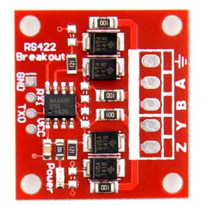

О, нашел модуль... Только как бы его тут у нас найти?
http://www.dx.com/p/rs422-breakout-conv ... 34oEN8RvCI

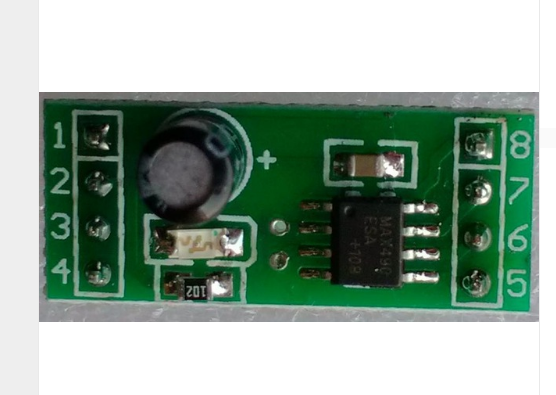

Сообщения: 22776
Re: Arduino и RS422 энкодер
О, еще вот такой есть... блин, но как их в гугле забить, чтоб искать в зоне site:.ru?
Снимок экрана от 2016-07-07 13-20-18.png (8310 просмотров) <a class='original' href='./download/file.php?id=84184&mode=view' target=_blank>Загрузить оригинал (174.46 КБ)</a>
Сообщения: 9116
Тебе для серии или штучно надо?
Если штучно, проще на макетке спаять.

Сообщения: 22776
Ненене, там же не только микруха, там еще конденсатор, сопротивления и еще черт знает что, мне проще готовый модуль взять :monkey:
Да и выглядеть будет солиднее чем моя макетка :D
Сейчас склоняюсь к двум rs485, они есть в наличии совсем рядом.

там нужна микра, кондер по питанию и резистор на приемной линии желательно. на макетке будет оперативнее ) а солидность - это ж не морда устройства )
Сообщения: 9116
В посте #11 солиднее будет, там еще защитные диоды понавешены :)

Купил на Али абсолютный многооборотный энкодер с выходом SSI, счётчик не стал брать за 17тыщ рублей, жаба задавила)).
Купил ардуинку уно.
Плату YL-128 RS422.
Подключил c 'энкодера провода +-clok к (Плате YL-128 RS422)-YZ
+-DATA к (Плате YL-128 RS422)-BA
завёл сигналы с из платы YL-128 RS422 -rsd и txd в ардуинку.
Залил примитивный скетч, который нашёл в инете(который мне всёровно непонятный)
Общие вопросы так сказать. Во первых пока не пошлёшь на энкодер сигнал clok он ничего не должен выдавать на проводах DATA?
В данный момент на энкодер получается посылать сигнал clok.
А вот обратно, на DATA осцилограф мне ничего не кажет(((.
Если всё вышеизложенное правильно, то наверное проблема в неправильном формировании сигнала clok.?
Или какие то глобальные ошибки?
Спасибо
Сообщения: 21923
Читайте описание протокола SSI - протокол очень простой, но соблюдать его надо полностью.

А про подключение энкодера через RS422 я правильно делаю?
Вот прилагаю инфу к самому энкодеру.
