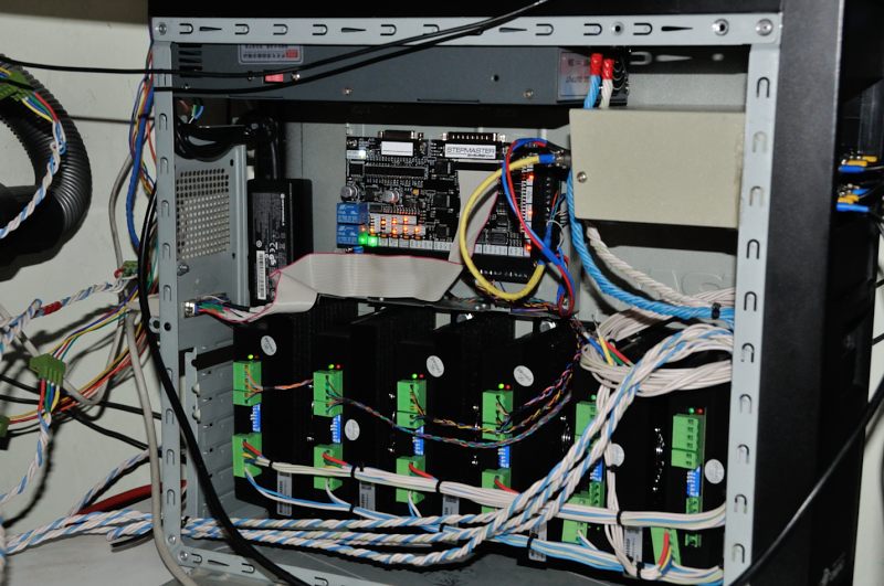

Плату расположил в металлическом корпусе от старого CD-шника<br />LPT порт подключил через дополнительный разъем для экономии места (7260 просмотров) <a class='original' href='./download/file.php?id=82089&mode=view' target=_blank>Загрузить оригинал (150.99 КБ)</a>

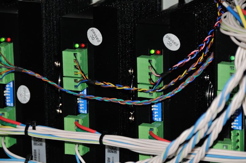

Сигнальные провода сложил по парно и заплел<br />по совету Михаила (7260 просмотров) <a class='original' href='./download/file.php?id=82090&mode=view' target=_blank>Загрузить оригинал (146.66 КБ)</a>
по совету Михаила
Общий вид блока драйверов. Плата StepMaster v.2, драйверы Leadshine DMA860H, Блок питания платы Motorila 12V 1A,<br />Блок питания драйверов - китаец 60V 20A, самодельный блочок коммутации датчиков приближения. Вроде все. (7260 просмотров) <a class='original' href='./download/file.php?id=82091&mode=view' target=_blank>Загрузить оригинал (164.29 КБ)</a>
Большое тебе Миша СПАСИБО за качественную вещь!!!
