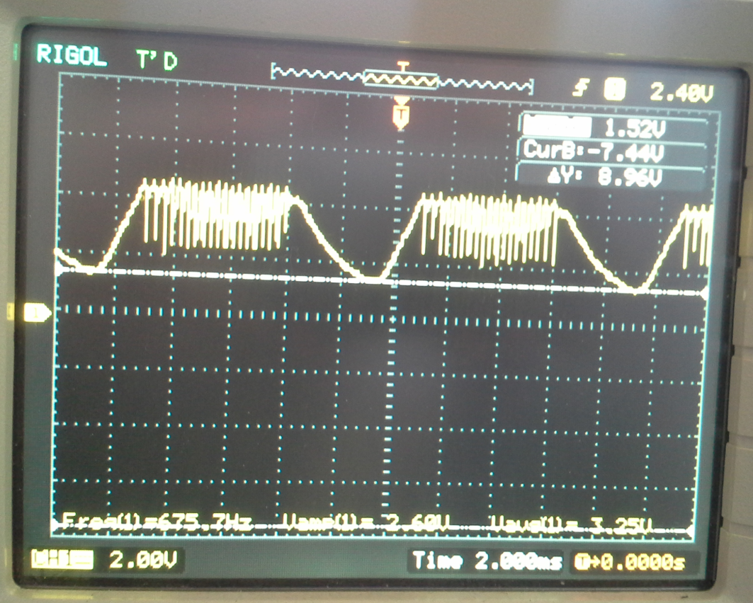

Алексс писал(а):Пару дней занимался интеллектуальным ананизмом трудом, результат которого вам и представлю. Возможно кому-то пригодится.
Алексс, день добрый!
Спасибо за схему, за исходники. Я пытаюсь повторить и не выходит аленький цветочек. В коде маловато комментариев. Не появляется у меня на тиристорном выходе SSR какое-либо напряжение. Схема такая же, только трансформатор на 12 вольт. Подозрения на сигнал с ZERO, он у меня такой:
3wZIBzi[1].png (2756 просмотров) <a class='original' href='./download/file.php?id=77883&mode=view' target=_blank>Загрузить оригинал (1.45 МБ)</a>
Не подскажете куда смотреть?

приветствую
сигнал выглядит странновато. проверить просто - в прерывании zero cross менять какой-то пин и смотреть осцилографом. я так искал проблему в другой схеме, где по какой-то причине прерывание генерилось несколько раз.
ну а дальше выводить нужные значения в последовательный порт и смотреть как оно работает.
если нет обратной связи от вентилятора, то 90% кода можно выбросить (ПИД часть).
pc814 неплохой вариант для zero cross детектора

В общем плюнул и начал собирать на TDA1085, но тоже не срослось - не вытравил плату, не купил детали... А занять себя чем-то надо, вернулся к ардуине ;)
Удалось побороть сигнал ZEROCROSS: шумел диодный мост, поставил параллельно конденсатор на полмикрофарада. Подобрал режим работы оптотранзистора 4N25: вместо одного резистора на +питания подключил через делитель из подстроечного на 5 кОм и заставил работать. Еще в исходниках перепутаны были номера прерываний - поправил. В общем теперь сигналы от таходатчика и пересечения нуля ловятся. Причем если отключить от USB то форма сигнала сильно искажается и вообще перестает определяться ноль. На выходе симистора появился какой-то хитрый сигнал. Но у вас по осциллограмме он величиной 5 вольт, а у меня после резистора на 470к он1.2 вольта. Видимо оптосимистор не открывается из-за этого. Пока встало все на этом...

Еще один момент - на схеме не правильно подключен симистор. Оптопара должна быть между 2й и 3й ногой.

Алексс писал(а):470к??
ошибся, 470 Ом.
По поводу симистора, так ?

Сообщение Алексс »
Да, так.

Да вот только с дачи приехал. Завелся девайс! Видимо действительно проблема в неправильном подключении тиристора.
Работает правда фигово. Импульсно. Слышно что на малых оборотах он что-то пытается ШИМить, но раз в секунду примерно, случайно, подает полную мощность на несколько миллисекунд.
Мне нужно держать обороты до 1000..2000. Не хотелось бы через шкивы и ремень делать чтоб не гонять мотор на 15 тыщ оборотов.... Ща разбираюсь с параметрами PID. Что-то не регулируется с клавиатуры...
