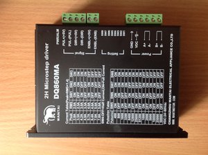

Добрый вечер! Пока собирается "механика" моего первого станка, решил разобраться с электронной частью. Управляться будет через Mach пока, а там посмотрим. Когда дело дошло до настройки :stepper: , столкнулся с проблемой подбора оптимальных параметров для моих комплектующих. Куча вариантов дробления шага и не могу понять какой выбрать... Хотелось бы что бы скорость (ускоренная, на холостых) перемещения стола была как у прародителя - 675 фрезера 900 мм/мин, который я собственно и дорабатываю, понимаю, что по хорошему нужны сервоприводы ватт на 600-800, а не шаговики, но по бедности приходится работать с тем что есть. В общем не могу подобрать оптимальное сочетание Steps per и Velocity для моих моторов. Ставил дробление 1000, 1600, скорость 1000, вроде крутится, но через какое-то время наблюдались своеобразные "тычки", не знаю что это резонанс, пропуски шагов, по звуку и если руку на мотор положить чувствуется. А в мануалах на Mach например написано: мол подбирайте на глаз как хотите, а там миллионы комбинаций... Может хотя бы направите в нужное русло :wik: ? Вот такие дрова и такие моторы у меня:
829412542_662.jpg (2646 просмотров) <a class='original' href='./download/file.php?id=77452&sid=71b953b36499a6392aa313ef248721f9&mode=view' target=_blank>Загрузить оригинал (127.82 КБ)</a>
IMG_0513.JPG (2646 просмотров) <a class='original' href='./download/file.php?id=77453&sid=71b953b36499a6392aa313ef248721f9&mode=view' target=_blank>Загрузить оригинал (1.39 МБ)</a>

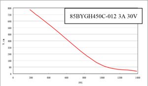

На блоке питания у меня +60V, 5,85А написано. На каждый драйвер по своему блоку питания. Вот кстати картинка по крутящему моменту вроде как от моего движка:
85bygh450c-012b pulse torque characteristics.jpg (2531 просмотр) <a class='original' href='./download/file.php?id=77632&sid=71b953b36499a6392aa313ef248721f9&mode=view' target=_blank>Загрузить оригинал (65.42 КБ)</a>

короче весь смысл в том, что медленно шаговые моторы крутятся хорошо, а быстро не крутятся хорошо.
Сообщения: 11731
Re: Проблемы с выбором оптимального дробления шага и скорост
Cross писал(а):Вот кстати картинка по крутящему моменту вроде как от моего движка:
Картинка непонятна без контекста.
При каком напряжении питания проводился тест?
Какое дробление шага? Т.е. PPS - это сколько в оборотах в минуту?

michael-yurov писал(а):При каком напряжении питания проводился тест?
30V
