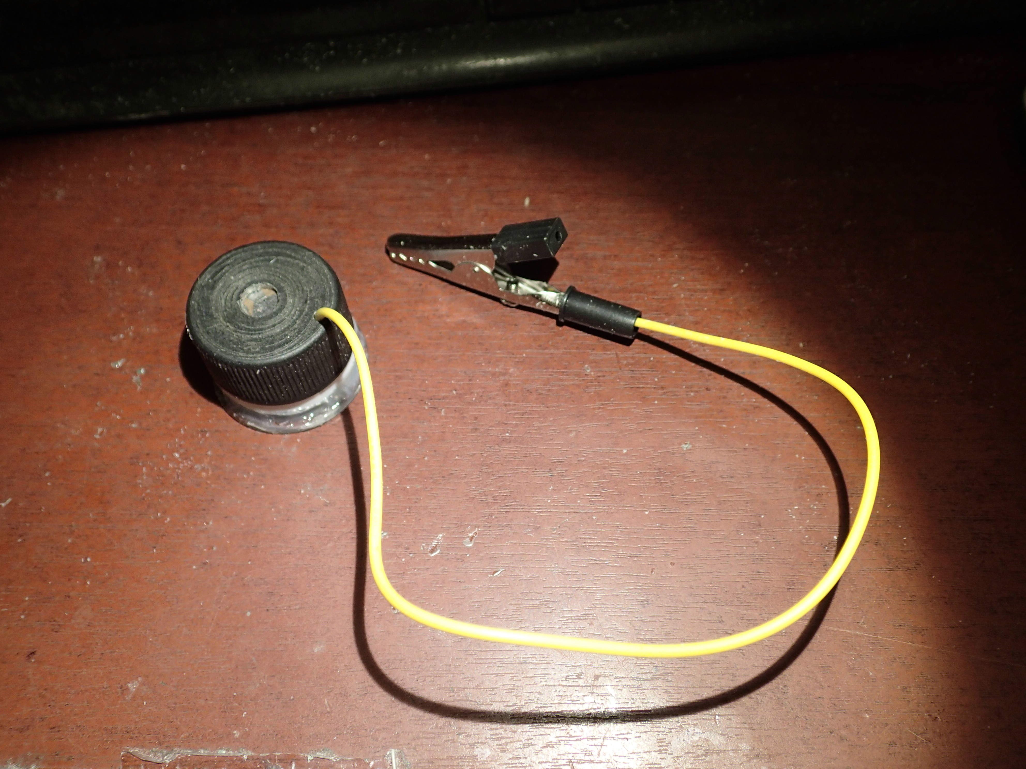

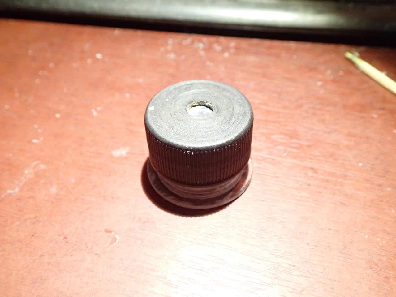

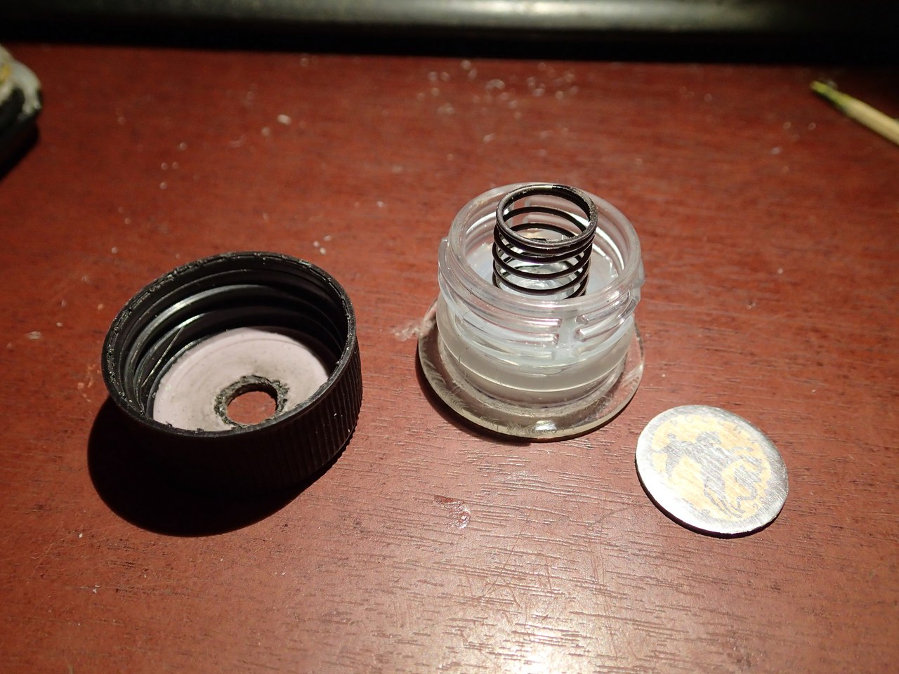

Вот была заморочка - датчик встроенный в стол не подпружиненный, и стремно как-то было тонкими в него тыкать фрезами (0.2 и 0.05 мм)
Задачка - как собрать датчик самодельный из подручных средств?
Понадобилась монета, провод, крокодил, пружина, и бутылка с крышкой.
В крышке отверстие для фрезы, и малое для провода. Отрезается горлышко по выступ, снизу приклеил пластик клеевым пистолетом, пружину внутри тоже им же зафиксировал. Провод к монете припаял, предварительно монету сточив до плоскости. Ну и крокодил к проводу и на провод датчика в столе кинул. Не так красиво, но вполне работает.
Единственное что пружина оказалась все же чуть жестче чем нужно. Пришлось чуть выше по резьбе крышку и приклеить стопор, чтобы не болталась.
Может кому пригодится)

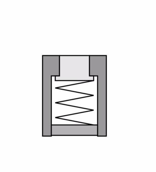

я себе примерно так его и представлял, правда про микрик не думал ) а выточить варианта нет пока что, потому вот такой самопал и получился )
изначально так хотел, и даже чуть углубить, чтобы по отверстию можно было центровать

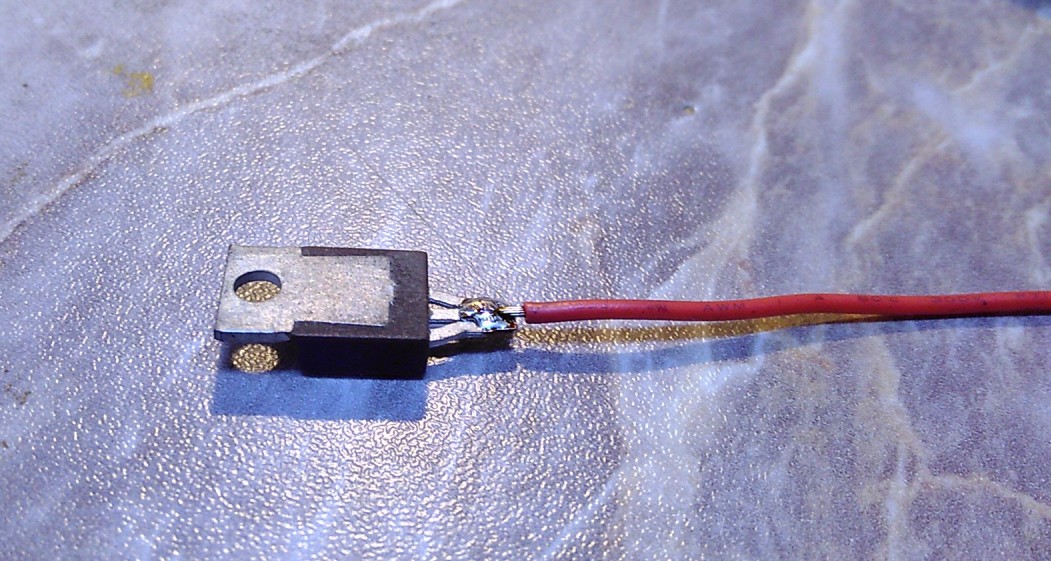

Во народ извращается, кто то матрицы от видеокамер использует, кто пробки от бутылок :hehehe:
Предлагаю свой вариант :
датчик.jpg (2457 просмотров) <a class='original' href='./download/file.php?id=76060&mode=view' target=_blank>Загрузить оригинал (198.95 КБ)</a>
Первый попавшийся под руку транзистор.
Изолированная подложка, медная пластина не нанесёт вреда фрезе, можно успеть выдернуть если не остановиться ось ( за счёт выступающей части).
Мне кажется если бы не дырочка под болтик,был бы идеальный вариант :)

Тенгель писал(а): Первый попавшийся под руку транзистор.
не совсем понимаю как именно вы его используете. опускаете на ту часть с дыркой? и где тут тогда точность если он сам незакреплен? и куда выдергивать если фреза не остановилась? хочется спокойно работать, чтобы ничего не дергать. я пока пробую на том, что собрал - вполне пока себя оправдывает, даже с учетом что пружина жесковата. прикрепил на двусторонний на стол, и живет себе там спокойно

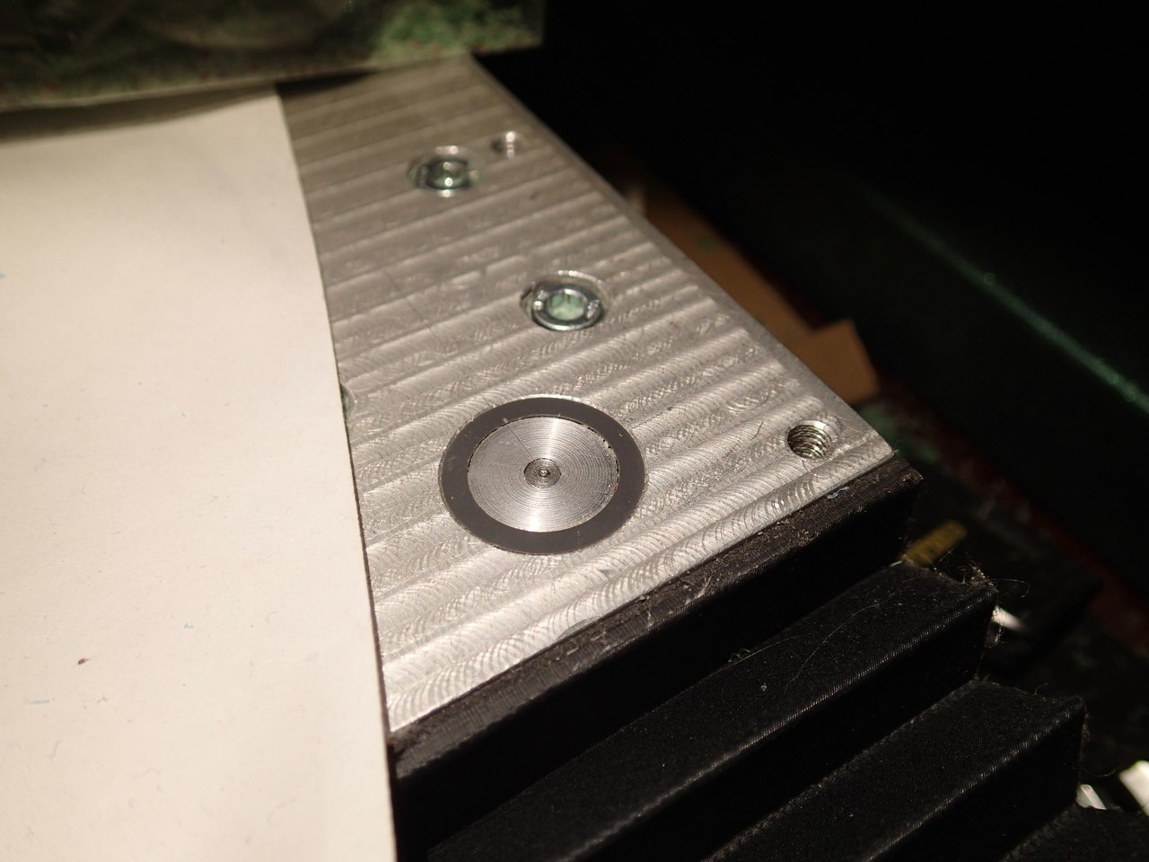

ЗЫ фото тот датчик что в столе - это просто шайба из алюминия, насколько я понял, и в него сердечник из стали или типа того вкручен. плюс кольцо изоляции от стола. сложно это назвать датчиком
VLMO2E8aLds.jpg (2317 просмотров) <a class='original' href='./download/file.php?id=76165&mode=view' target=_blank>Загрузить оригинал (136.56 КБ)</a>
