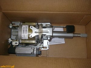

Электроуслитель руля попытаться бы как-то использовать.

Re: Пружина из шагового двигателя
Не пойму каким образом? Там, насколько я понимаю, червячная передача.
У моей калины - прямой привод на рулевую колонку, а потом косозубая рейка. Но рейка к вопросу отношения уже не имеет.yurgen71 писал(а):Не пойму каким образом? Там, насколько я понимаю, червячная передача.

Видимо, червяк без самоторможения. Иначе бы при отказе ЭУР рулевое бы клинило. Со всеми печальными последствиями.yurgen71 писал(а):Там, насколько я понимаю, червячная передача.

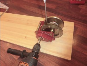

Мотор-редуктор называется.Сергей Саныч писал(а):Специфический движок вам нужен - высокомоментный и тихоходный.
момент инерции такой системы будет сравним с "высокомоментным" тихоходом, который либо будет крупней, либо будет похож на шаговик. .Сергей Саныч писал(а):Можно поставить высокооборотный двигатель и редуктор, но при этом будет сильно мешать инерция ротора, ухудшится динамика всей системы.
имхо без редуктора все равно не обойтись. Сервы - это все равно 1500-3000 об/мин, и это для крупных моторов. мелкие еще шустрей.Возможно, товарищи, имеющие опыт работы с сервами, смогут что-то подсказать?
yurgen71
- Кандидат
- Сообщения: 45
- Зарегистрирован: 14 мар 2016, 15:35
- Репутация: 0
- Настоящее имя: Юрий
- Откуда: Москва
- Контактная информация:
С редуктором такой момент конечно просто сделать, но сложность в том, что слишком большая разница моментов на сматывании и разматывании троса.
Я пробовал баловаться с лебедкой и дрелью. Даже если не сильно включать дрель, чтобы тянуло слабенько, то чтобы остановить и начать раскручивать, нужно приложить гораздо большее усилие, чем было когда тянуло на сматывание.
Хотя если рукой пробовать в таком режиме включенную дрель крутить патрон туда-сюда, то это легко получается.

- Настоящее имя: Михаил Львович
- Откуда: Новоуральск
У ременного или шестеренчатого редуктора очень высокий КПД. Вполне можно использовать.
Я бы использовал ременный - меньше шума и проблем.
А то, что у тебя в разных направлениях усилия разные - то причина только в самой дрели.
