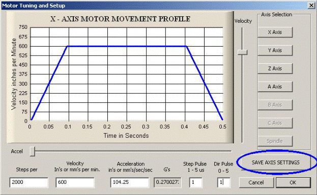

Так как в маче я ещё не особо разбираюсь, может поскажете как ограничить скорость перемещения? Чтоб ни при каких обстоятельствах мач не выводил двигатели на скорость выше скажем 2000мм/мин.

Для каждой оси задать ограничение, и нажать кнопку "применить для данной оси". Набери в поиске "настройка скорости в mach3".Foreigner писал(а):Так как в маче я ещё не особо разбираюсь, может поскажете как ограничить скорость перемещения? Чтоб ни при каких обстоятельствах мач не выводил двигатели на скорость выше скажем 2000мм/мин.

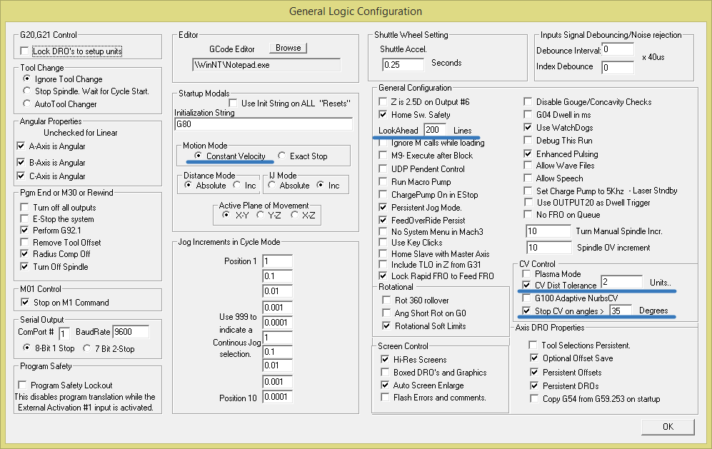

И еще вот эти настройки сделай:Будет меньше сбоев и обработка точнее.
