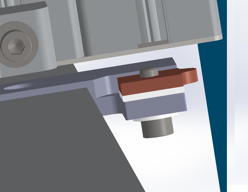

Настала и моя пора внести свой вклад в развитие хоббийного ЧПУ.
Возникла идея датчика длинны инструмента простого до безобразия и при этом очень точного.
Сразу предупрежу что возможно изобретаю велосипед и помидорами бросать сразу если так. Поиск по сочетанию "длинны инструмента" ничего не дал, значит тема имеет право быть я считаю. И так концепция датчика очень проста, но подойдет только в том члучае когда мы имеем стол который либо фрезеруется либо шлифуется самим владельцем станка перед началом его эксплуатации (например при его сборке самим владельцем). Заключается эта концепция в том что перед шлифовкой или фрезеровкой мы устанавливаем в определенном заранее месте изолированную платформу к примеру из кусочка меди, и после прогона поверхности имеем кусочек изолированной поверхности на который можем завести сигнал "проб". Точность в этом случае будет зависеть только от самого станка, скорости снижения оси z , при которой проводится измерение, люфта оси , напряжения.
При этом при написании скрипта нам не надо делать к примеру поправки на толщину кусочка платы, как в стандартном решении этой проблемы, просто эту толщину можно конечно задать но то что она действительно столько сколько мы задали это еще вопрос спорный, если она не шлифанута фрезой и после этого не сделаны точные замеры относительно стола.
Плюсы конструкции
- простота исполнения
- точность
- простота написания программы
- отсуствие на рабочей поверхности стола выступающих деталей :attention:
Минусы
- идея имеет смысл быть только совместно со шлифовкой или фрезеровкой стола.
По ходу проектирования буду развивать первый пост.
На сегодня одна проблема с которой и начнется проектирование как защитить его от стружки. Иначе придется отключать при работе.

Только надо учесть, что если будет фрезероваться нечто ткопроводящее и будет замыкание пластины
то с некоей долей вероятности ЧПУ сделает аварийное завершение работы.
И потом, как быть если материал будет большим и закроет датчик?

NightV писал(а):Вы, уважаемый, изобрели велосипед, хоть и продвинутый
ну тогда выкладываю картинки этого продвинутого велосипеда
в данном варианте стружка будет ссыпаться по краям, но надо придумать еще как организовать на отдельной фрезеруемой плите крепящейся на стол что гораздо сложнее так как стружки гораздо больше и плацдарм для фантазии меньше, но идеи уже есть.
вырез в столе (2939 просмотров) <a class='original' href='./download/file.php?id=70869&mode=view' target=_blank>Загрузить оригинал (20.67 КБ)</a>

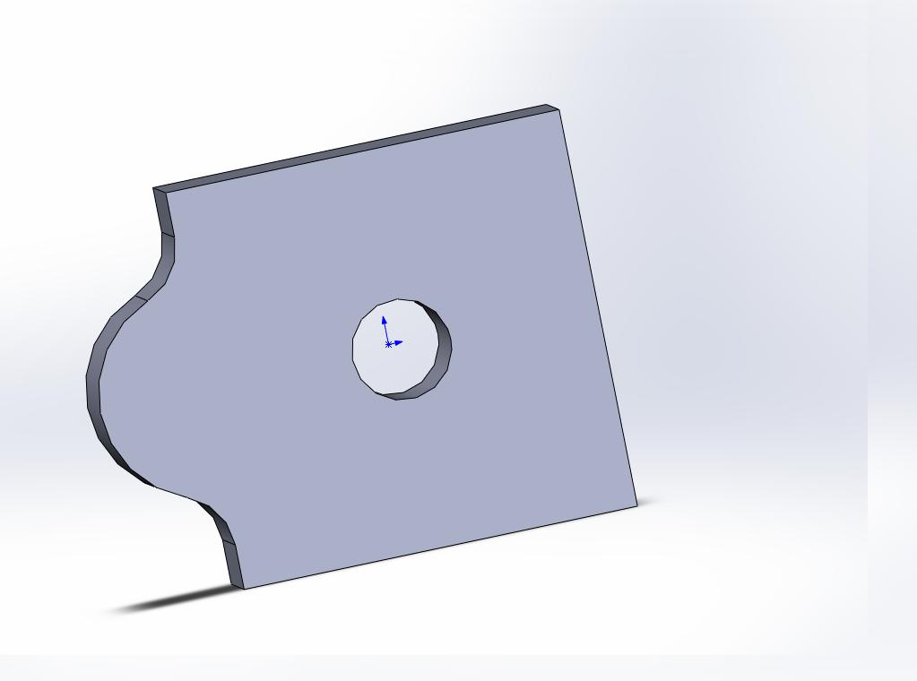

вырез в столе
деталь крепежа (2939 просмотров) <a class='original' href='./download/file.php?id=70870&mode=view' target=_blank>Загрузить оригинал (28.79 КБ)</a>
деталь крепежа

ridirt
Сообщения: 721
Репутация: 277
Откуда: Спб
Re: ультраточный датчик длинны инструмента.
Сообщение ridirt »
NightV писал(а):я не знаю.. как вы искали
может не там искал
torvn77 писал(а):И потом, как быть если материал будет большим и закроет датчик?
контактная пластина должна находиться вне зоны рабочего поля станка либо вне зоны рабочего поля плиты под фрезеровку изделий, таким образом ничего не закоротит, но проблема имеет место быть, и естественно любым металическим предметом будет возможно вызвать срабатывание датчика , но в большинстве случаев оно будет вне процесса фрезерования. (например при установке заготовки)

Медь, конечно, хорошая штука, с точки зрения электропроводности, но в качестве пятачка для тыкания в него инструмента, думаю, лучше взять что-то потверже, иначе со временем инструмент набьет углубление, что скажется на точности позиционирования тонких фрез и сверел.

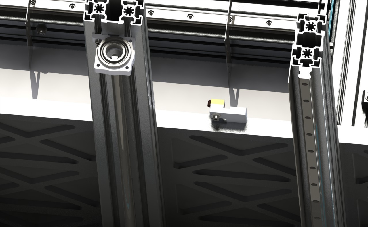

NightV писал(а): спрятать датчик в столе
спрятать датчик вне стола, Впринципе можно бы было и использовать текстолит, но вне стола, защита от стружки нужна в любом случае, хочется все же просто нажать кнопку а дальше станок все делал сам и делал надежно. И вообще достаточно сложно отфрезеровать текстолит, толщина фольги очень маленькая вероятнее всего что при фрезеровке ее просто снесет сразу как ты не выставляй ее и как не измеряй, а оставить ее так как есть и надеяться что все будет ровно и точно во всех местах....По мне текстолит не решение. Тут либо мой вариант либо уже покупать специальный датчик по типу того какие производит verser
Проблематика еще в том что периодически плита к примеру под изделия будет фрезероваться а значит это опять морока с этим текстолитом и ловлей соток при установке а тут прогнал контактную площадку вместе с плитой и вперед.
выкладываю версию датчка для плиты под изделия
различие в высоте контактной площадки она просто поднята на высоту плиты. Находится так же за пределами рабочей зоны что позволяет защитить ее от стружки которая будет ссыпаться по краям.
вид снизу (2900 просмотров) <a class='original' href='./download/file.php?id=70877&mode=view' target=_blank>Загрузить оригинал (148.76 КБ)</a>
вид снизу
датчик высоты  плиты (2900 просмотров) <a class='original' href='./download/file.php?id=70878&mode=view' target=_blank>Загрузить оригинал (35.85 КБ)</a>
датчик высоты плиты

sas_75 писал(а):Медь, конечно, хорошая штука, с точки зрения электропроводности, но в качестве пятачка для тыкания в него инструмента, думаю, лучше взять что-то потверже, иначе со временем инструмент набьет углубление, что скажется на точности позиционирования тонких фрез и сверел.
Согласен полностью, можно впринципе взять к примеру тот же аллюминий в95т , а вообще это все решается более простым способом, я это решу просто уменьшением скорости при черновом поиске. Да это увеличит время поиска, но в то же время если со скоростью сильно переборщить и материал в который будет втыкаться фреза будет слишком твердый появится большой риск того, что просто кончик фрезы отломится :hehehe:

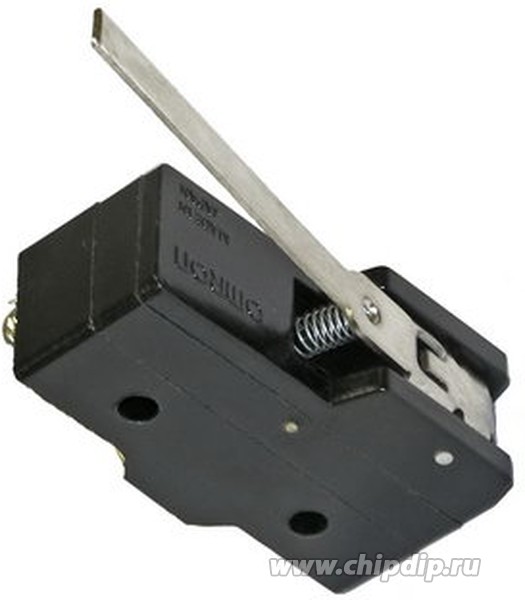

  • Жёсткая контактная пластина как пишут форумчане приводит к частой порче микроинструмента, на котором от удара получаются сколы.
  • Для замера длинны инструмента я думаю использовать два датчика, один быстрый неточный на концевом выключателе, а второй точный.
    Каким делать точный не знаю, а вот быстрый думаю сделать таким:

AVK74
Сообщения: 1854
Репутация: 335
Откуда: Уфа
Сообщение AVK74 »
Забавно будет тыкать в медь гравер с полкой 0.1 например.
Датчик длины, если делать по уму должен нажиматься фрезой, а не упираться в фрезу.
