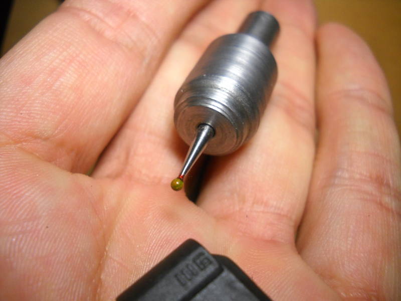

Пока часть населения страны нещадно ублажала желудки и испытывала свой вестибулярный аппарат на прочность я болел.. а болячку лучше перенсить на ногах.. вот и перенес :)
Представляю на ваш суд следущее изделие:
Центроискатель, он же touch Probe
AhRI8.jpg (2667 просмотров) <a class='original' href='./download/file.php?id=68182&mode=view' target=_blank>Загрузить оригинал (67.66 КБ)</a>
Okpfz.jpg (2667 просмотров) <a class='original' href='./download/file.php?id=68183&mode=view' target=_blank>Загрузить оригинал (38.72 КБ)</a>

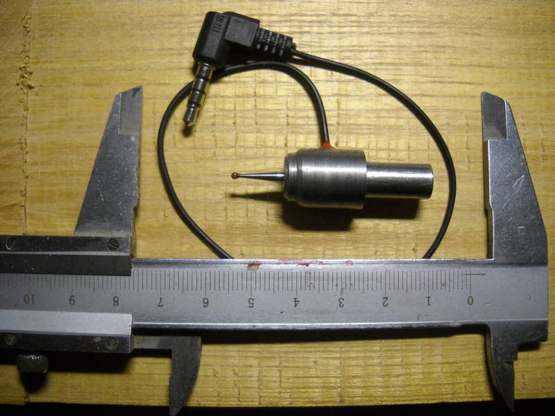

В конструкции не использовалась электроника, шарики, микрики и т.п. - деталей всего 3
Это корпус, щуп и собственно хвостовик. Щуп работает в плоскостях X, Y и Z.
Длина датчика без хвостовика 29мм, диаметр корпуса 13мм, длина щупа 11мм, диаметр кончика 1.5мм, диаметр хвостовика 8мм.
Калибровку еще не проводил, посему вопрос: как откалибровать?

часиками, вот так
https://www.youtube.com/watch?v=LOl9Gx6KMzk
точнее это уже результат калибровки
ток у меня, регулировочные винты есть с четырех сторон.
и часики нужны чувствительные, чтобы чтобы сила нажатия была слабее чем у щупа

Шарик на щупе рубиновый?
Re: Центроискатель
savo писал(а):Шарик на щупе рубиновый?
Ты рубиновый цвет отличаешь от того, что на фото? :)

NightV писал(а):часиками, вот так
Нужно другой способ. У меня нет регулировок, но щуп отцентрован изначально по напраляющим.
Я имел ввиду калибровку на станке.
Шарик - цианоакрилат :)

шарик должен быть строго на оси вращения.
можешь убрать провод и в шпинделе его шлифануть..
больше идей нет..

raddd писал(а):шарик должен быть строго на оси вращения.
больше идей нет..
Шарик строго на оси- основа зубной бор.
Посмотрим. Скорее всего ничего не придется шлифовать т.к. все собиралось на наравляющих и визуально отклонений вообще никаких нет. А это значит, что в пределах десятки все нормально. Мне хватило бы 0.05. Для самоуспокоения таки придется соорудить стендик.
Re: Центроискатель
Alexsh писал(а): Шарик строго на оси
и как ты это узнал? :)
Alexsh писал(а):визуально отклонений вообще никаких нет
за "визуально"... с меня давно бы кожу содрали... живьем :)

Как говорил мой знакомй токарь - это магия! :geek:
