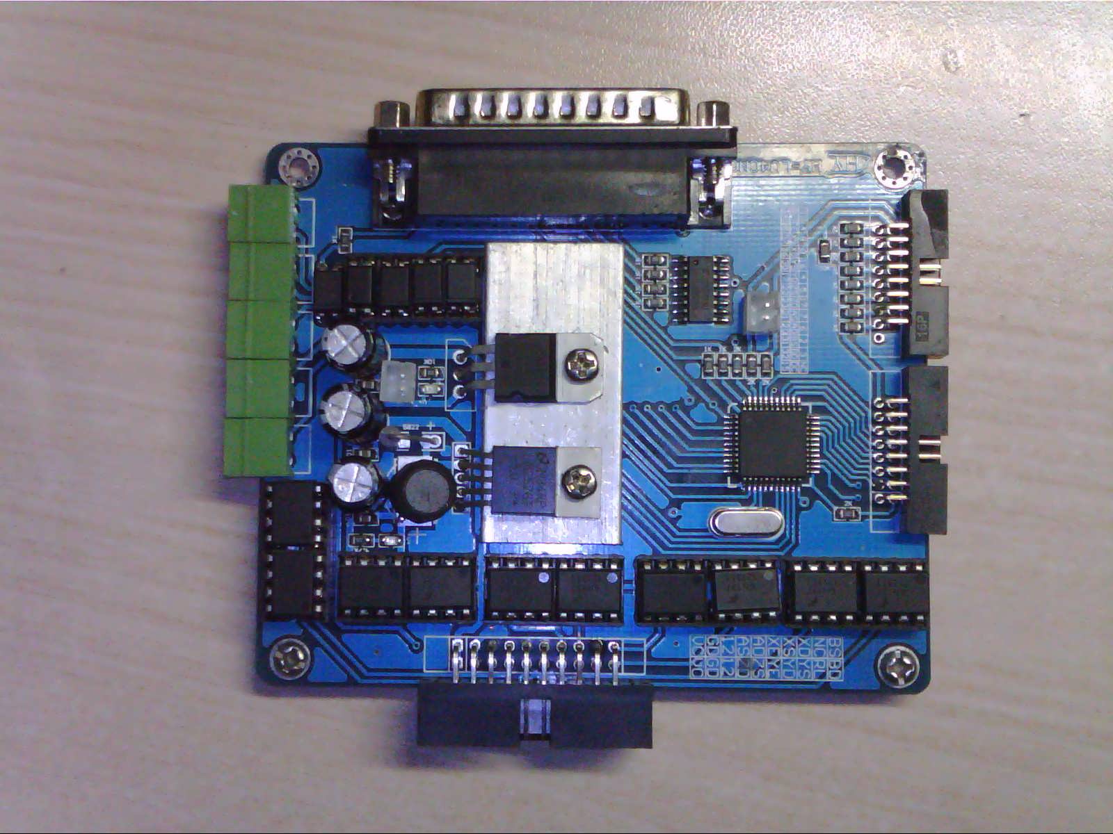

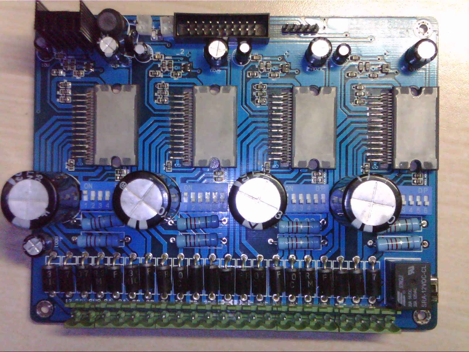

Здравствуйте! Помогите разобраться.Имеется китайский драйвер на TB6600(4 оси). При подключении перепутал полярность.Ничего визуально не сгорело и не запахло, но отключился режим удержания. С подключенным пультом двигатели работают, а режима удержания нет.Напряжение на входе TQ микросхемы есть, а на силовых выходах ноль. К контролеру ещё был подключен отдельный драйвер на пятую ось, с ним все нормально. В чём может быть проблема?

gmin писал(а):С подключенным пультом двигатели работают, а режима удержания нет.Напряжение на входе TQ микросхемы есть, а на силовых выходах ноль.
так всётаки - они работают или нет? Ибо если они "работают" - напряжение на выходах быть должно(во время подачи сигналов степ). Иначе - микрухи трупы. точнее - мог сдохеуть регулятор +5в, дающий питание на логику микросхемы и на оптроны.

при включенном питании нет режима удержания, валы свободно прокручиваются, а движение по осям работает, с пульта

Оптроны находятся на плате контролера. С подключенным контролером и без него результат одинаковый. Если не трудно, подскажите,пожалуйста, что именно надо проверить на плате контролера.

Пульт я так понимаю подключается в контроллер и управляет уже напрямую. Можно попробовать проверить оптопары. Может какую из них пробило. Еще стабилизатор проверить надо - они не любят переполюсовки (на плате с драйверами).

Спасибо за ответы. Стабилизаторы на 5В LM2576T на плате драйвера и контролера заменил. На 12В L7812CV и логику IN74LS07D на плате контролера тоже заменил. Режим удержания есть, движения по осям нет. На плате контролера есть ещё 74HC240 и ULN2003A,тоже видимо на замену.
