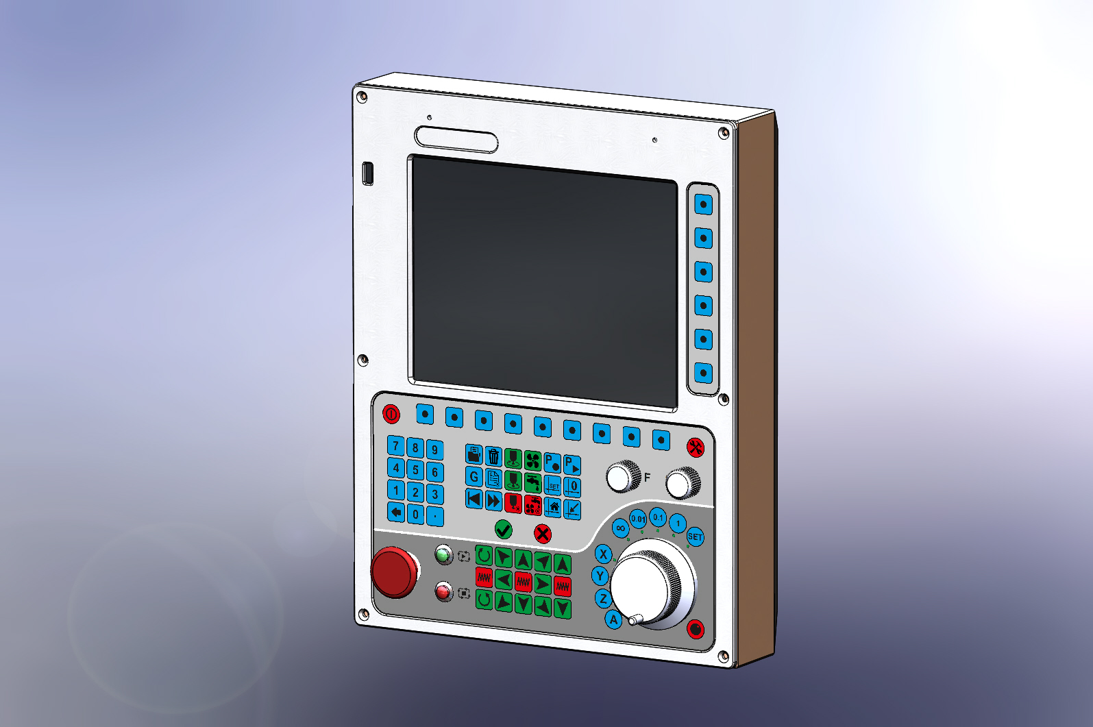

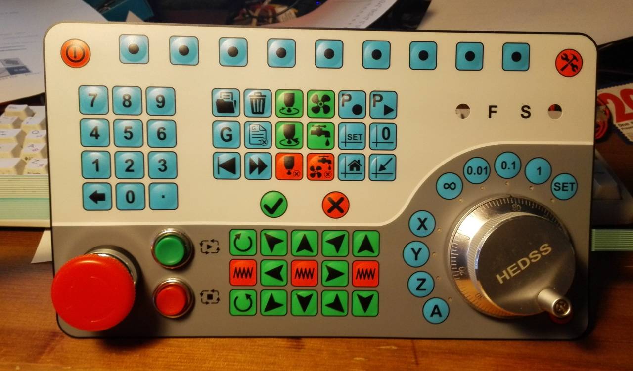

решили на базе новой версии контроллера MYcnc сделать законченное моноблочное устройство в виде мини стойки чпу.
управление основными функциями ручные перемещения,запуск УП,привязка координат с пленочной клавиатуры и энкодера MPG.
изменение оборотов шпинделя и подачи двумя маленькими крутилками.
ввод текста и настройки с тачскрина монитора.
проект корпуса уже показывал в теме nik1 и уже готова пленочная клавиатура.

Этой ..клавой .. можно дооснастить предыдущие модели контроллеров :good:
себе поставлю на фрезерок, надо разбавить тачскрин :)
Сообщения: 5414
Re: Контроллеры myCNC
а можно поподробней про пленочную клавиатуру - тоже крепко думаю над заказом. во что обошлась, какие ньюансы ? вокруг МПГ индикаторы ?
Сообщения: 13713
Вокруг мпг индикаторы. Насчет клавиатуры точней скажет сергей. Знаю только что заказ от 100шт. Она будет арикручена к ПК возможно можно прикрутить к емс2 или мач3. Будет ли продаватся клава отдельно тоже сергей ответит.

Hanter писал(а):а можно поподробней про пленочную клавиатуру - тоже крепко думаю над заказом. во что обошлась, какие ньюансы ? вокруг МПГ индикаторы ?
Примерно $1200 за подготовку и 5 шт прототипов
По внешнему виду пока проблем не выявлено. Еще не включалось, надо контроллер делать.
вокруг МПГ - светодиоды

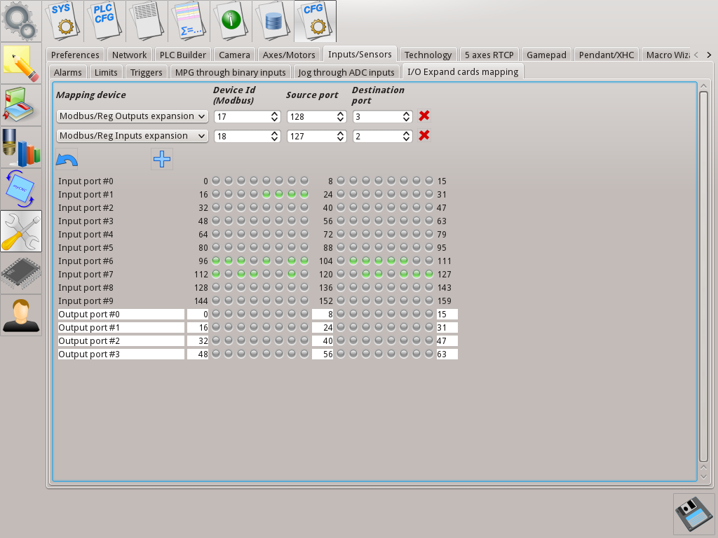

Хотел бы примастрячить Ваш контроллер к 4-х осевому фрезерному ОЦ с автосменой инструмента и паллет. Такое впечатление, что как контроллер движения он справится с задачей не напрягаясь, но смущает крайне малое к-во дискретных входов-выходов.
Что можно сделать?
Я мог бы поставить рядом самозапрограммированный контроллер на CPLD MAXII, но как его связать с основным?
mycnc
Сообщения: 913
Репутация: 623
Сообщение mycnc »
На какой контроллер смотрите? И сколько входов-выходов необходимо?
1) Новая редакция ET1 имеет 16 выходов (+3 ШИМ) и 36 входов (+5 аналоговых)
2) ET5 - 16 выходов и до 52 входов
3) Новая плата ET10 - около 60/30 входов/выходов (+ 8ЦАП, +8АЦП)
4) Программно контроллер оперирует с пространством в 160 входов /64 выхода. Внешние платы можно подключить через Modbus и
отмаппить регистры на IO адреса контроллера.
myCNC-1.86-021.png (3905 просмотров) <a class='original' href='./download/file.php?id=67115&mode=view' target=_blank>Загрузить оригинал (134.1 КБ)</a>
Варианты есть.

mycnc писал(а):Программно контроллер оперирует с пространством в 160 входов /64 выхода.
Должно хватить.
У меня есть свой самодельный контроллер на ЕРМ240, который, хоть и немного устарел, но хорош тем, что на нём есть удобная для подключения к станкам периферия (60IN/50OUT), его можно запрограммировать как тупой мега-параллельный порт, можно при желании туда засунуть часть логических функций. Есть RS232, можно контроллеры каскадировать при необходимости.
Так что, полагаю, что это всё решаемо. Другое дело, что займусь этим конкретно не раньше весны.
