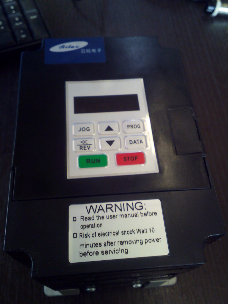

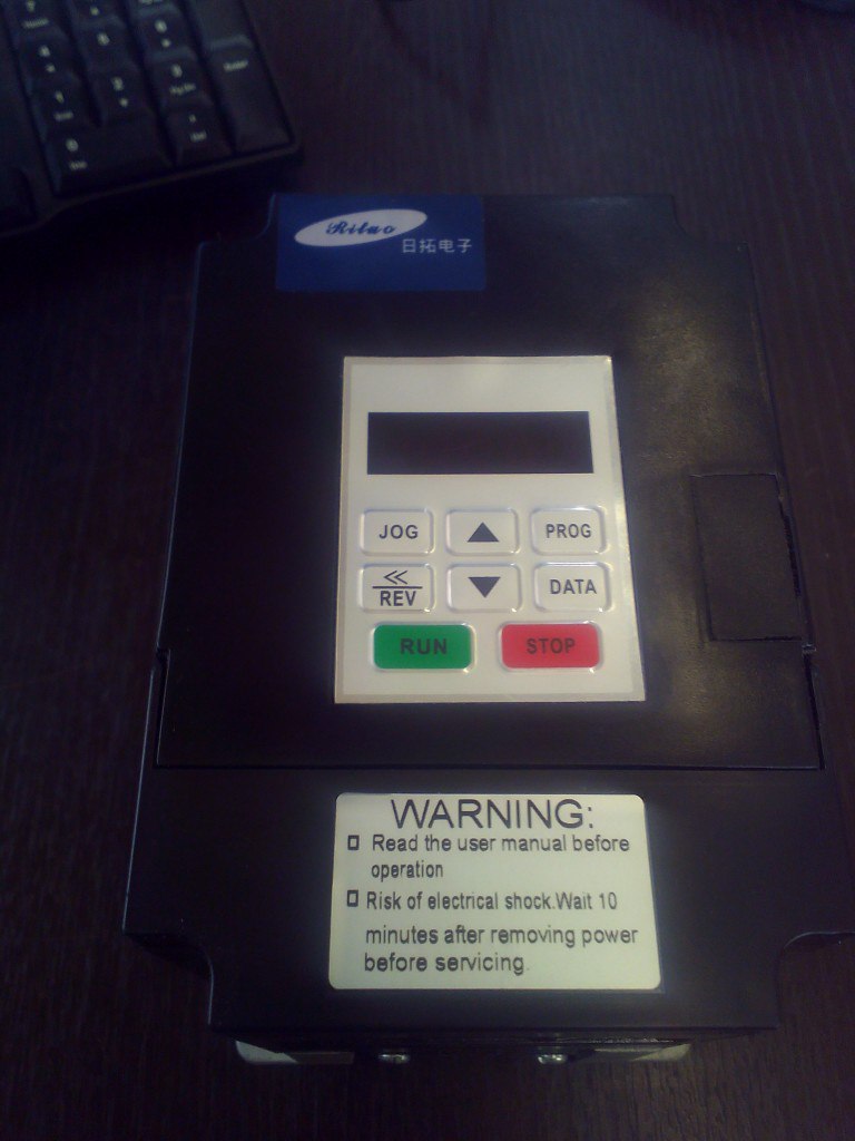

И снова всех приветствую. Такая вот ситуация. Один знакомый приобрел проф шпиндель ну и к нему купил инвертор китайский. Но подлые китайцы прислали его без инструкции и от них не добиться может кто поможет ? или знает что к чему. суть такова подключаю питание, провода на шпиндель запускаю, а он показывает 9 герц и все. как его разогнать до максимума.

Razor писал(а):Но подлые китайцы прислали его без инструкции
а вот некоторые индивиды, не могут догадаться шильдик сфотографировать :thinking:

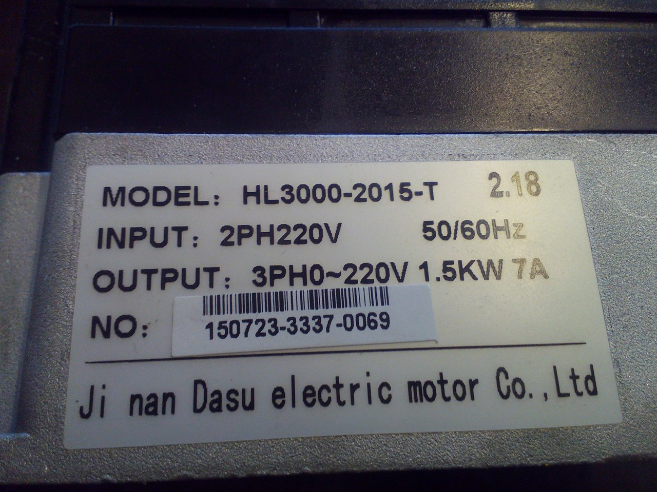

Глубоко извиняюсь . Шильдик это оно

Перевести через гугл только

основные настройки.
1 базовая (номинальная) частота питания двигателя (с шильдика) важно!!!!
2 номинальное напряжение двигателя (с шильдика) важно!!!!
3 номинальный ток двигателя (с шильдика) его может и не быть в настройках инвертора
4 для правильного отображения оборотов- количество полюсных пар (у шпинделей как правило =1)
5 максимальная частота питания двигателя (равно номинальной или если надо больше оборотов то больше) необходимо!
6 минимальная частота питания двигателя ( зависит от желаемых минимальных оборотов)
7 максимальный ток двигателя в амперах или процентах (если он есть в настройках рекомендую сравнять с номинальным, т.к. обычно шпиндель не нагружают на 100%) по этой настройке обычно срабатывает защита
а остальные в зависимости от необходимости.

шильдик двигателя нужен

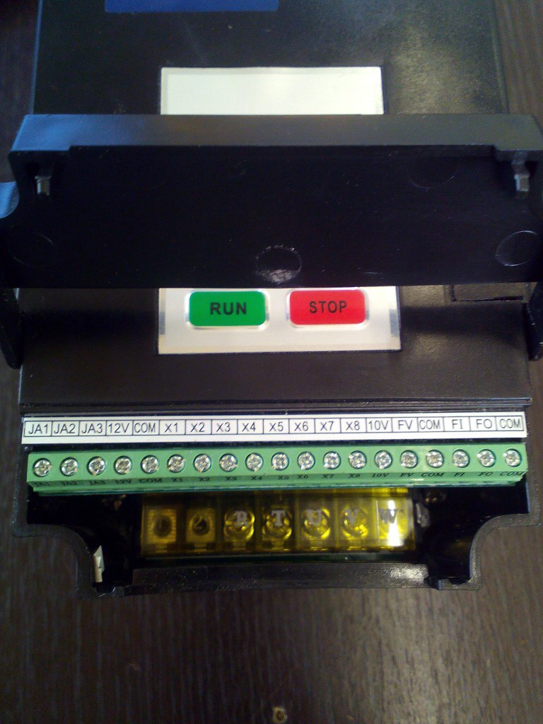

Ну с настройками разобрался , спасибо за инструкцию. Стал вопрос как подключить его так что бы был запуск от реле . какие настройки не могу понять изменять для включения

Razor писал(а):какие настройки не могу понять изменять для включения
Если почитать мануал выложенный выше, то в параметре Р001 установить значение 2. Данный параметр переключит управление запуском шпинделя с терминала. При замыкании контактов Х1 на СОМ - вращение вперед, Х2 на СОМ - вращение назад. Актуально при настройках по умолчанию..
