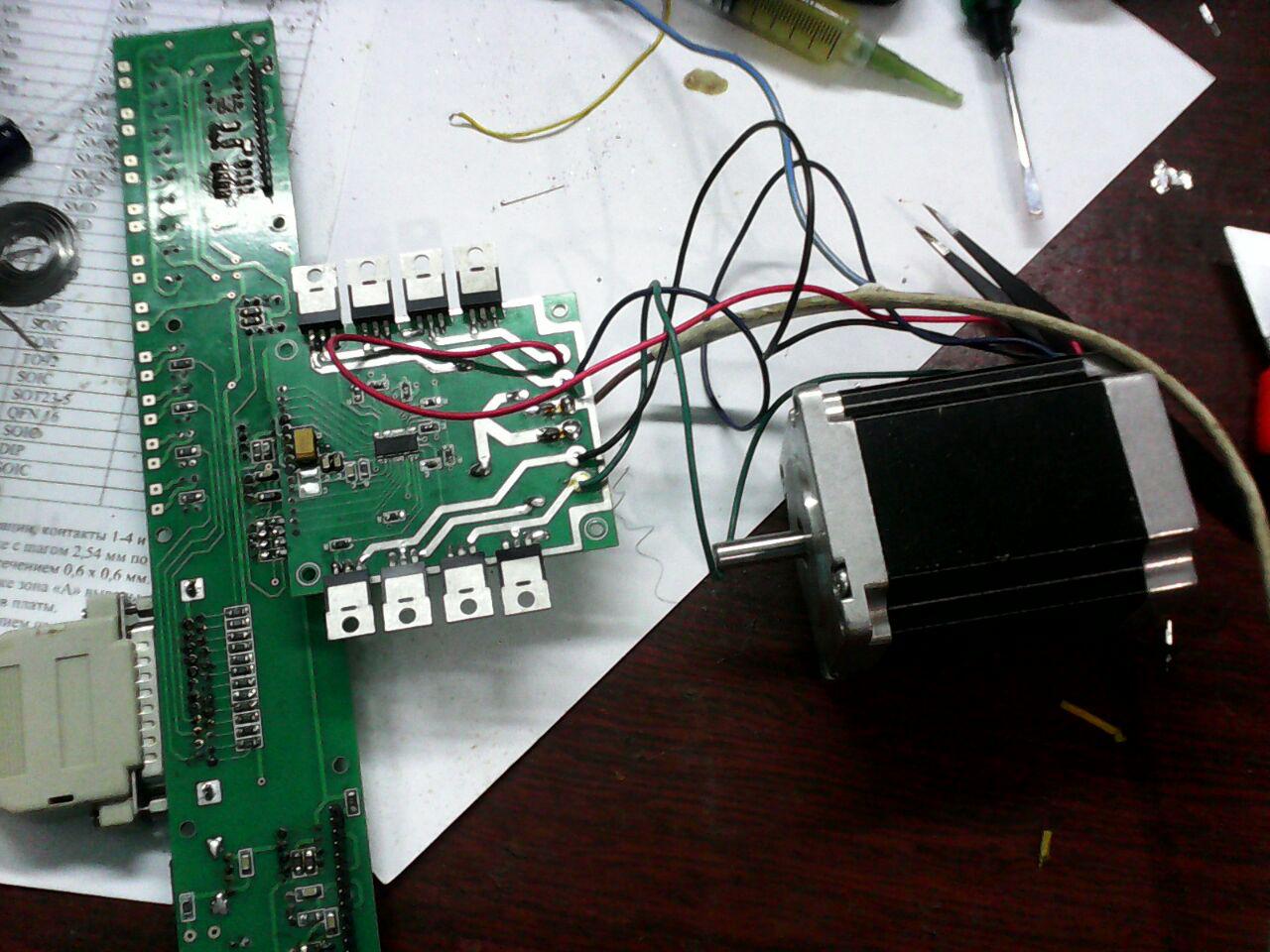

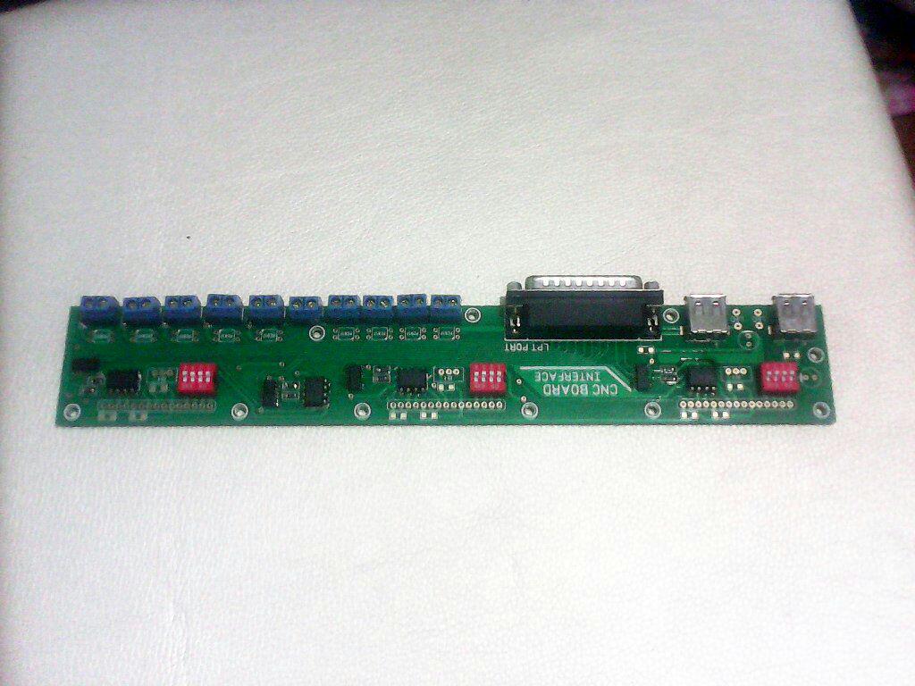

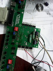

Разработал интерфейсную плату и драйвер шагового двигателя на микросхеме A4989(A3986).
Работает отлично.
Драйверы стыкуются через гребенку, разработаны с возможностью установки на плоскость радиатора для управления до 10А.
Питание логики развязано гальванически и подается через два USB разьема от внешних питальников.
Для драйверов задаются режимы переключателями, ток задается выставлением опорного напряжения переменным резистором. Платы драйверов можно заменить любым другим.
Есть в наличии платы для драйверов и интерфейсная плата.

А крутилки и переключатели для чего?
и чем Ваша плата значительно лучше аналогов?

Крутилки выставляют VREF (рабочий ток для драйвера), переключатели задают режим микросхемы(микрошаг, спад) :controller:

Интересно... а для чего все это?
почему так странно все переплетено - выставление тока и режимов на кросс-плате, драйвер на другой плате через гребенку?
это для какого-то спец проекта?

Для управлениями станками.
