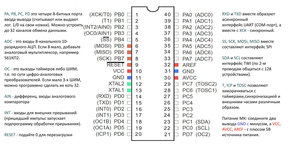

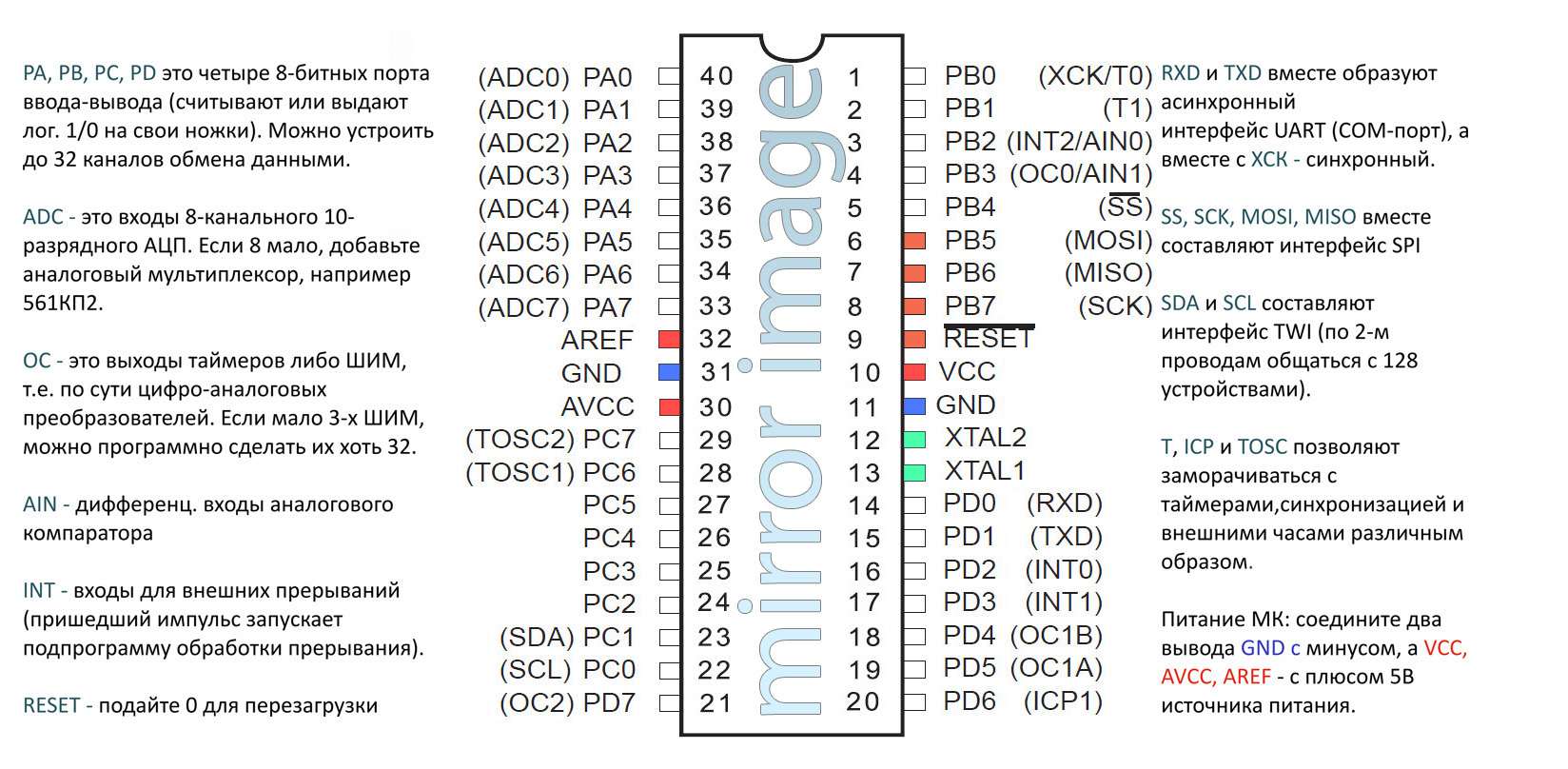

Re: AT89C52 нужна помощь
На работе на компьютере была картинка Atmega8535, на которой по русски подписаны дополнительные функции выводов.
Поищу.
Ищите какие-нибудь уроки для начинающих изучать.
Описать здесь все слишком сложно.

да сложно мне даже сформулировать не просто что именно мне требуется, а эта атмега аналог моей?
Да, если не ошибаюсь, то очень похожа, но ваша - уже сильно устаревшая модель, а 8535 довольно популярная и недорогая.azama89 писал(а):да сложно мне даже сформулировать не просто что именно мне требуется, а эта атмега аналог моей?
Вот описание основных выводов, может поможет для начала:

спасибо большое
начал учить основы электротехники и языка си одновременно тк думаю без них никак в дальнейшем...
у меня к вам 3 вопроса 1 не знаете ли что нибудь о микросхеме а6628 от алегро
и 2 есть ли у вас подобные рисунки на другие мк (те на русском)
