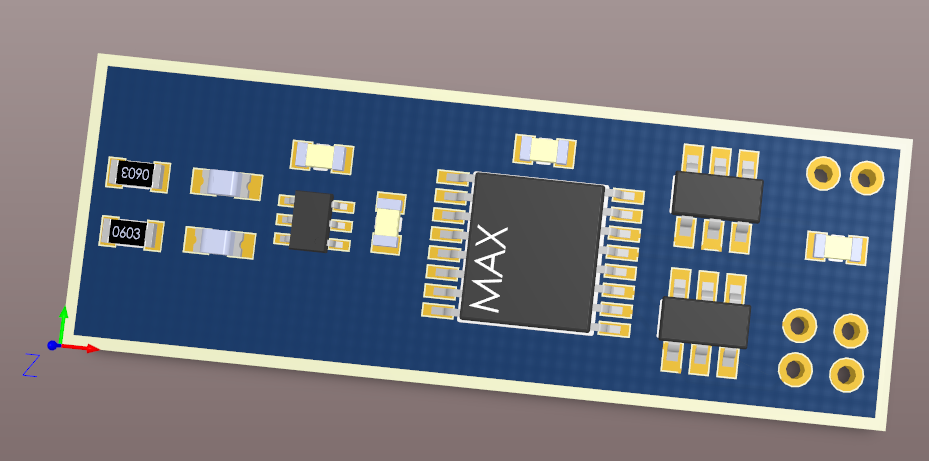

Re: Делаем линейки!
prosensor.ru ещё могут привезти, но меня не устроила их наценка.
Собственно, дальше будет подбор элементной базы.
В качестве датчика я буду использовать знаменитую микруху компании austria micro systems as5311 http://ams.com/eng/Products/Position-Se ... ors/AS5311
Помимо инкрементального выхода, у датчика есть выход выход последовательный, типа ssi но не совсем, насколько я понимаю. Так что в отдаленных планах есть идея прикрутить fpga'шку и превратить эту козявку в монструозный абсолютный энкодер с разрешением 0.5мкм, максималной скоростью больше 2м/с и biss/ssi интерфейсом (квартус уже скачал XD).
Драйвер rs422 пока не определился, можно воткнуть древний UA9638CDR за 50 центов, но он в температурный диапазон не попадает и tvs'ски к нему на выхода надо будет дискретные паять.
На мой взгляд идеально было бы воткнуть max3032 http://www.digikey.com/product-detail/e ... ND/1514309 но этому нужен будет понижающий преобразователь т.к. 3.3в. Но дорого, 2 бакса почти.
Остановлюсь, вероятно, на http://www.digikey.com/product-detail/e ... -ND/599149 с внешними tvs.
Плюс по мелочи, пара резисторов, несколько конденсаторов, светодиода два, tvs на питание, пару транзисторов на диоды (выходы as5311 4ma max)... Вроде все.
Пилю схему и бом.

Собственно, не так уж это и много времени заняло
По компонентам получается 12 с полтиной долларов, что, как мне кажется, очень даже норм.
Жду критики
Жду критики

Re: Делаем линейки!
Запросто. Только не по схемотехнике, а по физике.cerebral писал(а):Жду критики
1.Какой ТКР у основы ленты? Если там не кварц, "зеродур" или инвар, то выскочить за заявленный предел +\- 40 микрон можно без особых усилий. Можно, конечно, клеить клеем с высокой адгезией, как у золоченых ленточек Ренишоу. Там ТКР металла ленты становится как ТКР основы, т.е. основа жмет или тянет ленту. Так мне на выставке их представители говорили.
2. Какая зависимость магнитной индукции от изменения воздушного зазора в магнитной цепи?
3. На сколько уровень поля в линейке уменьшается со временем?

Re: Делаем линейки!
dpss,
1. 17*10^-6 м/(мK), против 22*10^-6 м/(мK) у алюминия. Со сталью да, будет пичаль.
Чтоб ответить на второй и третий вопрос надо будет написать производителю ленты. Не ранее чем завтра я смогу это сделать.
Re: Делаем линейки!
1. 17 микрон \ гадус\метр. При изменении температуры на 5 градусов на длине ленты 0.5 митра Вы выходите за заявленные пределы.
2. Ответы я знаю и без запросов. Зависимость потока от зазора сильно не линейная. Можете промоделировать, например в бесплатной программе FEMM Это к тому, что между магнитной головкой и дорогой должен быть постоянный зазор на всей длине, что требует хорошую плоскостность поверхности под дорогой. Можно сделать как в магнитофонах - прижать ленту к головке, но ресурс будет никакой.
3.Надежность магнитных носителей во все времена была низкой. Для данных используют различное избыточное кодирование с восстановлением, но тут другая ситуация. Поинтересуйтесь как Ренишоу не теряет положение на открытых линейках из за грязи и царапинах на поверхности. Мне думается самый надежный способ использовать не намагниченную дорогу, а дорогу с переменным магнитным сопротивлением.

Re: Делаем линейки!
dpss,
1. Решение я вижу в использовании датчика температуры и программной компенсации. Но это надо будет экспериментировать, чтобы сказать наверняка.
2. Из дэйташита: Typical gaps for AS5311 magnets range from 0.3 to 0.6mm. The AS5311 automatically adjusts for fluctuating magnet strength by using an automatic gain control (AGC). Поверю им.
3. К ленте магнитной вполне можно купить ленту защитную из нержавеющей стали.
На счет переменного магнитного сопротивления... Это слишком сложно для меня. Но идея интересная, осталось только раздобыть где-то лабораторию для экспериментов и финансирование

Re: Делаем линейки!
А пока развожу плату.
Как то примерно так с размещением компонентов будет: 28x10, кстати.

Re: Делаем линейки!
Опять заблуждение.cerebral писал(а): но у as5311 это импульс, соответствующий прохождению периода пары полюсов. Я не вижу как можно практически использовать такой сигнал. (моему кфлопу точно он не нужен...)
Индекс нужен для точного нахождения станочных координат по НОМЕ.
Алгоритм такой:
- ось едет в направлении "-" до срабатывания концевого датчика, лучше отдельного, установленного перед ограничительным;
- затем на медленной скорости едет в обратном направлении, до индексной метки, которая попадется первой, и уже по ней устанавливается точная станочная координата оси.
Т.е., так как концевик и индексная метка всегда неподвижны относительно друг друга, то станочные координаты будут обеспечены точностью индексной метки.

Re: Делаем линейки!
ukr-sasha,
ок, согласен, такая фича будет полезна. Отсутствие практического опыта сказывается
