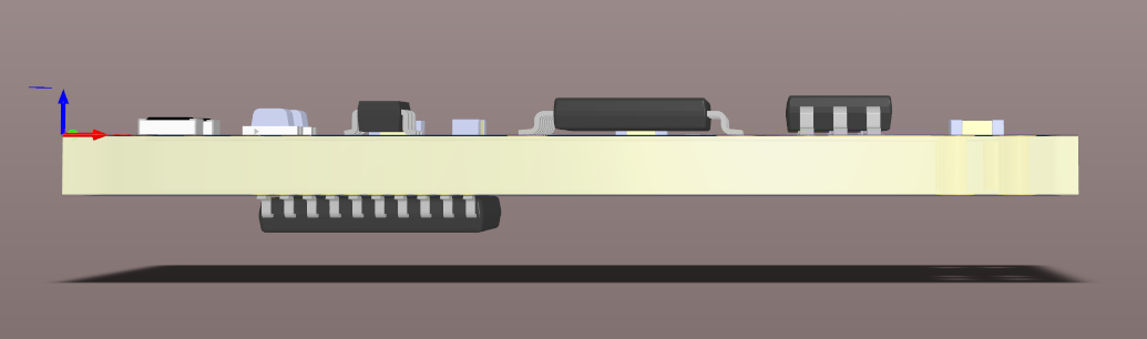

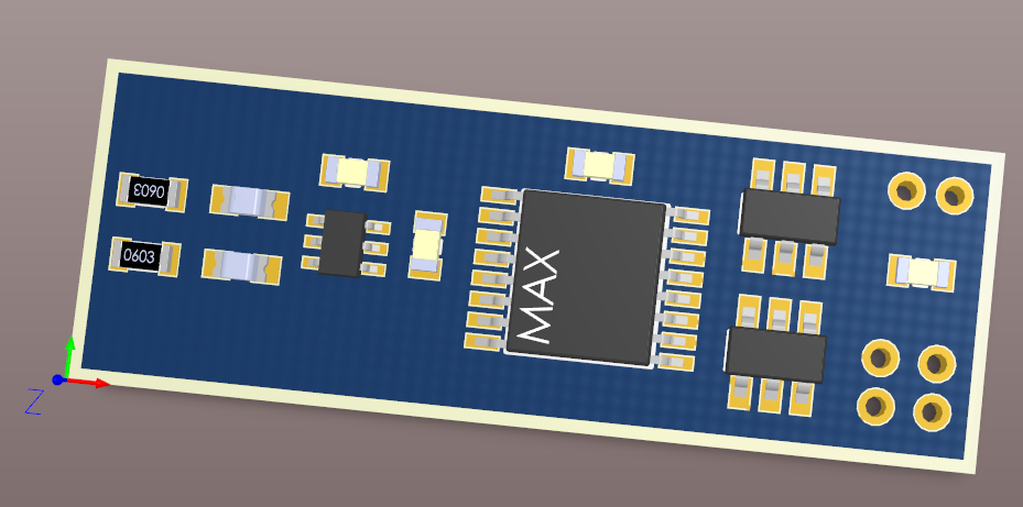

Re: Делаем линейки!
А пока развожу плату.
Как то примерно так с размещением компонентов будет: 28x10, кстати.
