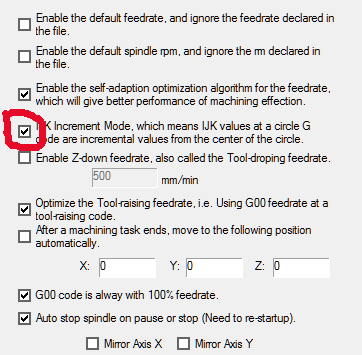

Поставил ncstudio . чтоб сравнить с Mach3 .
Использую для вырезания по контуру. Движение не с равномерной скоростью ( как в Mach3 g61 )
В Mach3 движение плавное (равномерное).
Что не так с настройками ncstudio или все так и должно быть ?
Сообщения: 3023
Re: Вопрос по ncstudio
gendos писал(а):Что не так с настройками ncstudio или все так и должно быть ?
Скрины настроек покажи.
Должно так стоять
Screenshot - 29.09.2015 , 13_12_59.png (3589 просмотров) <a class='original' href='./download/file.php?id=59082&mode=view' target=_blank>Загрузить оригинал (25.7 КБ)</a>

Я так и так пробовал
У меня G код с только g1(без g2 g3)
Может нужно g код по другому подготавливать ?
