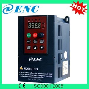

Попал ко мне в руки вот такой преобразователь eds-a200-2S0037. Тогда я даже не знал для чего он нужен, хотя догадывался что для управления оборотами какого то электро двигателя. Давно мечтаю о собственном чпу станке, по этому хотел бы узнать подойдет ли данный контроллер для управление шпинделя с водяным охлаждением? Судя по мануалу он рассчитан на мощность до 3,7кВ. Нашел следующую информацию, данный преобразователь предназначен для для управления и преобразования частоты в маломощных однофазных асинхронных двигателях с конденсаторным пуском в таких приборах как кондиционеры воздуха, холодильные компрессоры, моечные машины, электровентиляторы, обдувочные аппараты, насосы, механический инструмент и прочее электрооборудование, где используются однофазные асинхронные двигатели.Однофазных шпинделей увы, но я как то не встречал.

Ещё как подойдёт!

MX_Master писал(а):Ещё как подойдёт!
Каким образом? У него же однофазный выход.

А этот инвертор имеет достаточно узкую сферу применения - частотное регулирование в устройствах, где уже установлены асинхронные однофазные двигатели с конденсаторным пуском.
