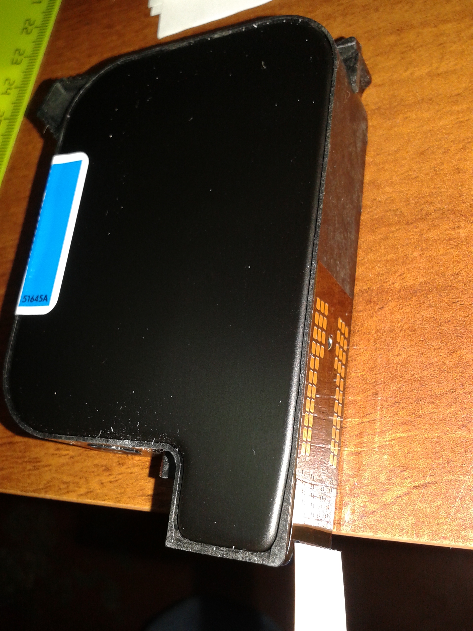

Добрый день, возникла идея переделать струйный принтер на более широкий формат... (одноцветная печать). От принтера хочу использовать только черный картридж. В общем принцип работы головки (картриджа) понятен. Прошу помощи по информации более глубокой. К примеру как заставить дюзу выпрыснуть капельку краски, какое напряжение подать... куда... на сколько...Короче говоря готов поэксперементировать. Если есть перспективы у моей затеи, то есть и мысли создать краскосмеситель автоматический для подбора цветов... Потому что лучшего дозатора для мили добавок придумать нельзя.
катридж.jpg (6062 просмотра) <a class='original' href='./download/file.php?id=55634&mode=view' target=_blank>Загрузить оригинал (96.89 КБ)</a>

artclonic писал(а):К примеру как заставить дюзу выпрыснуть капельку краски, какое напряжение подать... куда... на сколько...
Как написать драйверы...

Так понимаю, это не просто дорожки к нагревательным элементам дюз, скорее всего там еще чип какой нибудь... Но в конце концов, нагревательный элемент имеет два контакта! Выкинуть чип нафиг и управлять дюзами подавая напряжение...

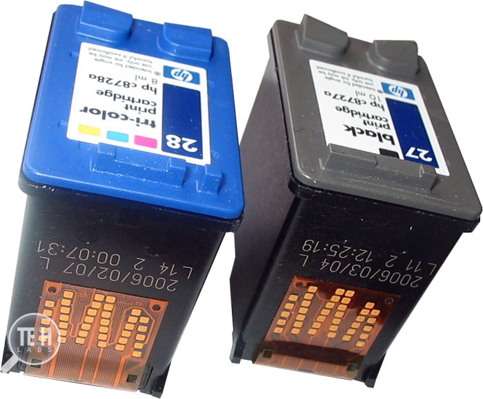

artclonic писал(а): Но в конце концов, нагревательный элемент имеет два контакта! Выкинуть чип нафиг и управлять дюзами подавая напряжение...
Проблема в том, что "нагревательный элемент" является частью чипа ;)
Вот чесно - вроде не новичок, а гуглом не пользуются.
Вот пример "схемы": http://www.startcopy.ru/repair/hpink1.htm
чем новее картридж - тем навороченей "чип" на донышке. Обычно для самоделок берут старые, "дубовые" картриджи, в которых окромя чипа печати нет ничего лишнего.
Вот ещё "материальчик" по самодельным принтерам:
http://nicholasclewis.com/projects/inkshield/
https://github.com/NicholasCLewis/InkShield - дуина плюс "шилд" для картриджа из "чекопечатальной машинки". Один минус - максимум 96ДПИ. Но принцип управления более-менее раскрыт. А зная схему - можно наваять шилд для более навороченного картриджа.

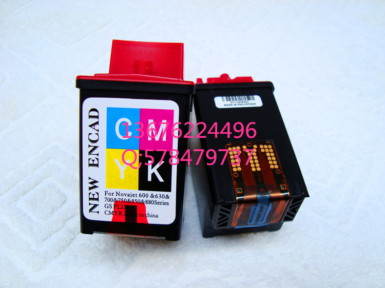

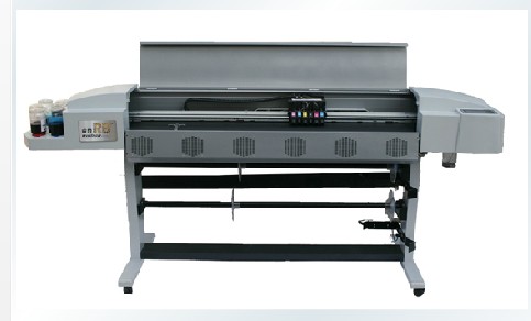

Китайцы массово штампуют широкие струйники только под одни картриджи, которые они называют клоном NovaJet 750 :
новаджет.jpg (5990 просмотров) <a class='original' href='./download/file.php?id=55648&mode=view' target=_blank>Загрузить оригинал (193.79 КБ)</a>
http://world.taobao.com/item/1077362833 ... 4Zp#detail
Мне кажется это модель картриджа от древнего Лексмарка, на каждый цвет используется один картридж, они одинаковые, есть четырёх и шестицветные модели, чипа на картридже не наблюдается, сразу идут дорожки к соплам. Выпускаются в китае, стоят копейки, подсоединяются трубки СНПЧ. У меня стоит без дела такой струйник уже несколько лет новый незапущенный, могу продать, ширина печати метра полтора, чернила водянка, можно заливать как пигмент, так и раствор.
новаджет1.jpg (5990 просмотров) <a class='original' href='./download/file.php?id=55649&mode=view' target=_blank>Загрузить оригинал (21.74 КБ)</a>
Все детали для такого принтера тоже кстати можно купить отдельно, пошарьте по ссылке на картриджи.

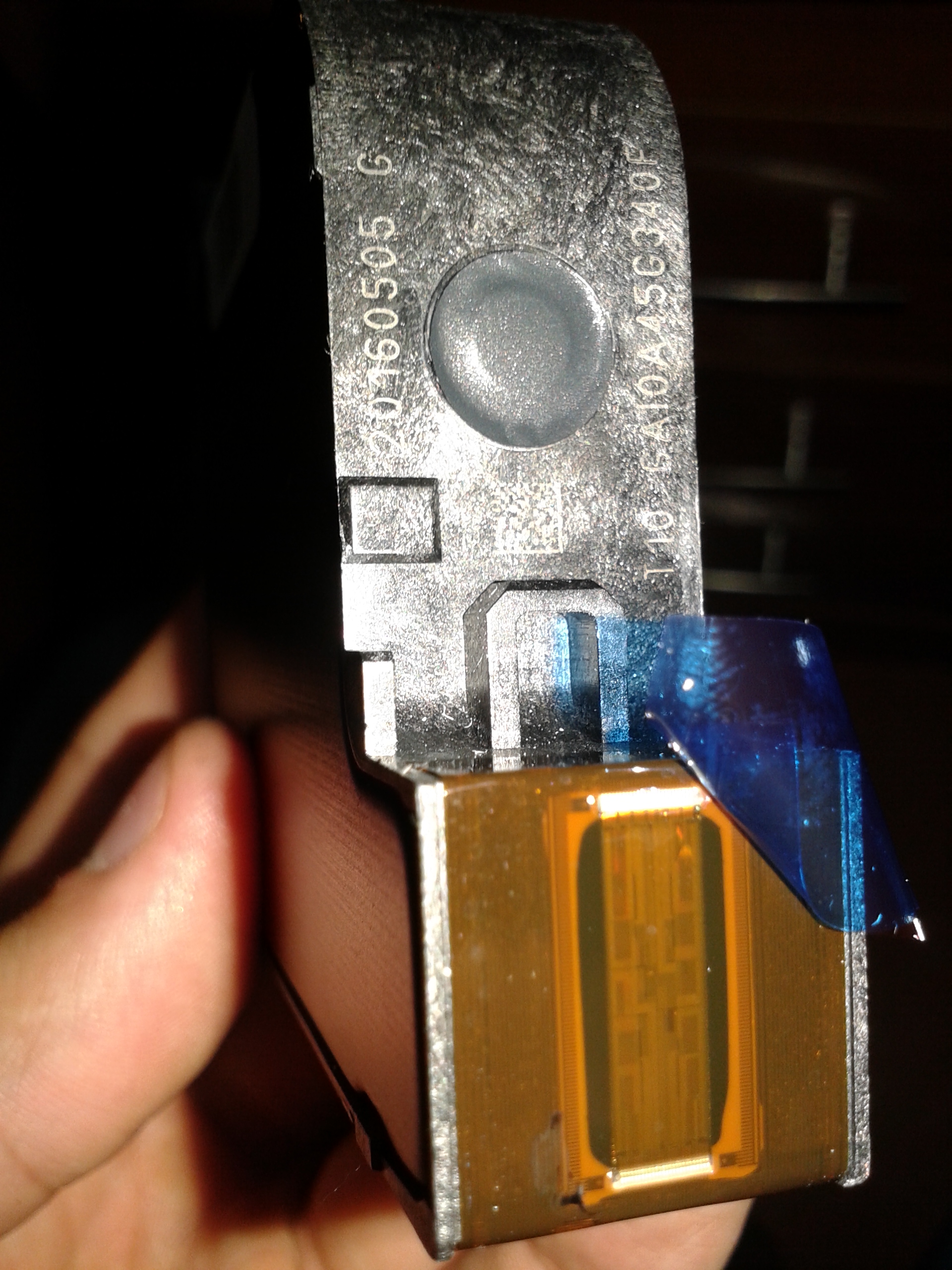

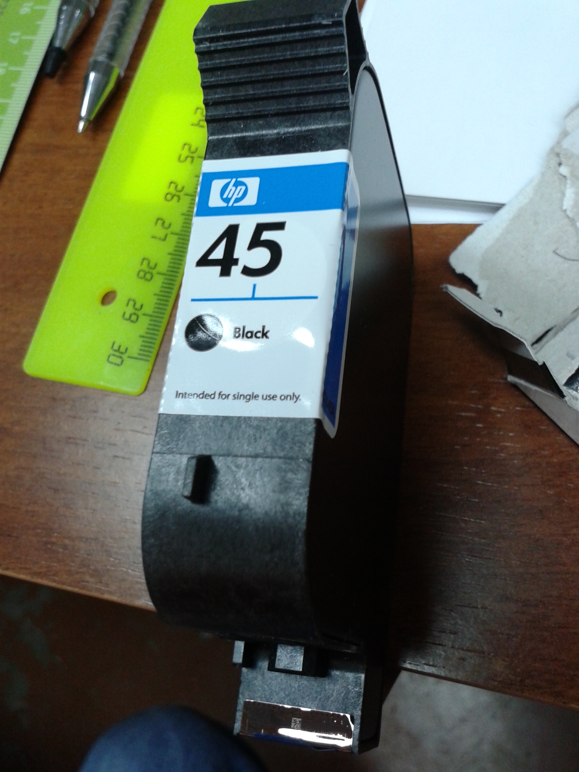

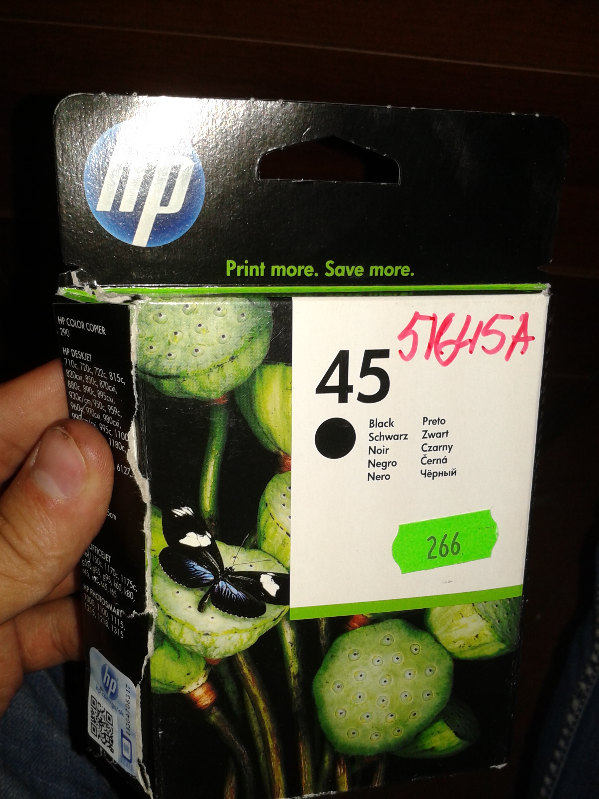

так для истории, раз уж схема есть, описанные выше картриджи
20150812_165018.jpg (5876 просмотров) <a class='original' href='./download/file.php?id=55728&mode=view' target=_blank>Загрузить оригинал (1.41 МБ)</a>
20150812_165053.jpg (5876 просмотров) <a class='original' href='./download/file.php?id=55729&mode=view' target=_blank>Загрузить оригинал (1.78 МБ)</a>
20150812_165123.jpg (5876 просмотров) <a class='original' href='./download/file.php?id=55731&mode=view' target=_blank>Загрузить оригинал (1.63 МБ)</a>
20150812_165241.jpg (5876 просмотров) <a class='original' href='./download/file.php?id=55732&mode=view' target=_blank>Загрузить оригинал (1.49 МБ)</a>

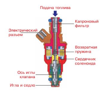

Она? (интересно каких размеров это создание... какое отверстие в диаметр.... и цены...)
rId9.png (5851 просмотр) <a class='original' href='./download/file.php?id=55739&mode=view' target=_blank>Загрузить оригинал (91.75 КБ)</a>

там обычно рассееватель стоит... (сетка с семью дырками) ее можно вроде снять. гдето мерсовские валяются.. надо глянуть... что бы лило тонкой струей эксперементировать надо.. сейчас вроде делают пьезо форсунки. расчитаные на огромные давления но дорого...

raddd писал(а):там обычно рассееватель стоит... (сетка с семью дырками) ее можно вроде снять
хоть порядок бы понять мм диаметра ....тоньше отверстия инсулиновой иглы?
