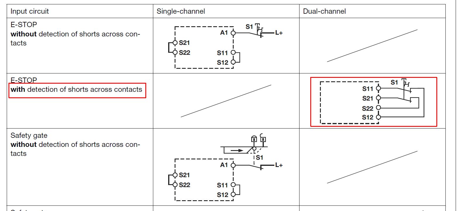

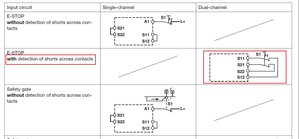

Для е-стопа есть механизмы определения КЗ (то есть нефункциональности кнопки при нажатии). Схема подобная:
sr.jpg (3745 просмотров) <a class='original' href='./download/file.php?id=54775&mode=view' target=_blank>Загрузить оригинал (88.54 КБ)</a>
А вообще, в описаниях к таким реле пишут, что они проверяют состояние линии импульсами какой то хитрой схемой, при этом это позволяет узнать наличие КЗ или обрывов в линии.

alexg-nn писал(а): какой то хитрой схемой, при этом это позволяет узнать наличие КЗ или обрывов в линии.
Имхо это будет как в пожарной сигнализации, диод паралельно датчику или кнопке и проверка состояния импульсами переменной полярности.

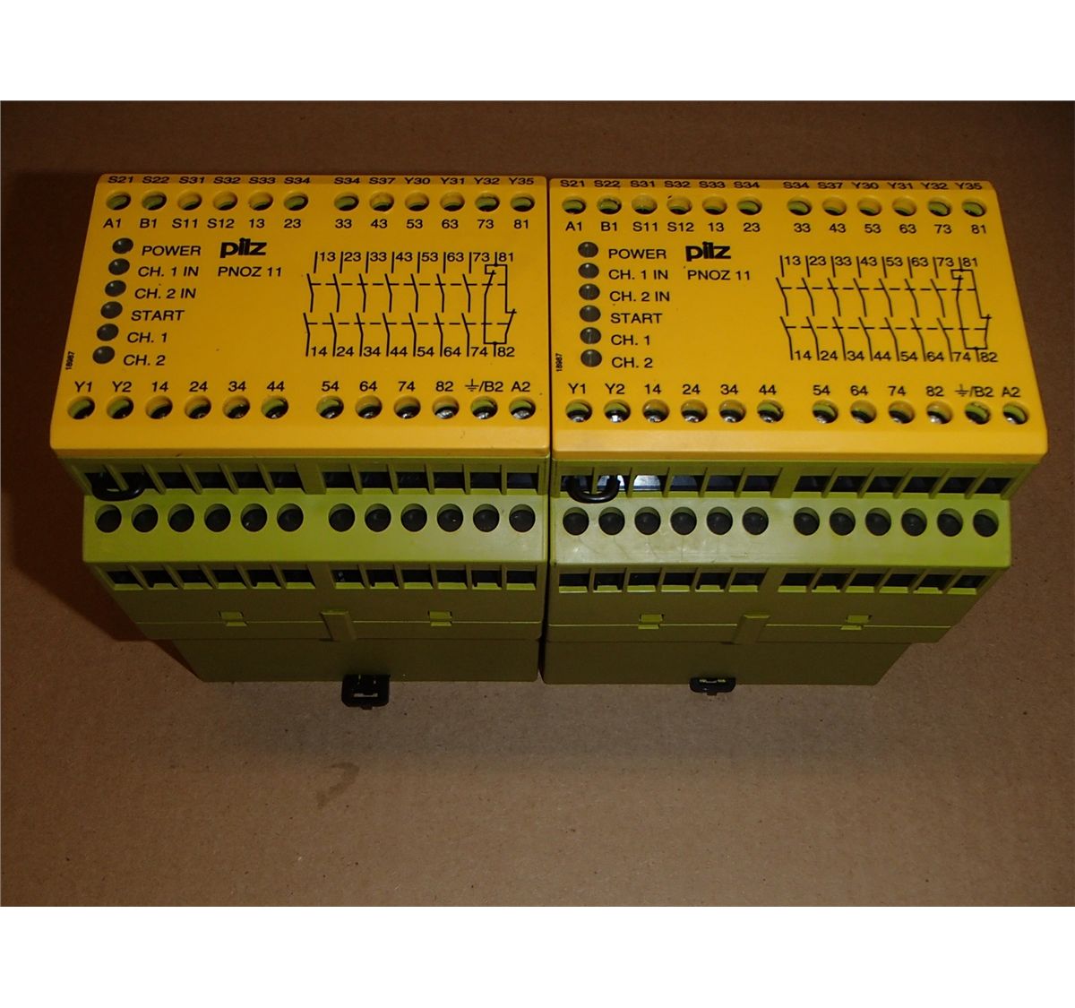

На оборудовании такие ставят что бы опрашивать ковры, двери, световые завесы, дублирующие концевики на осях, ошибки на шпинделях и приводах тоже иногда в них заводят. На простейшем самодельном станке не представляю нафига это нужно. По сути программируемое реле и все.

Это как бы отдельная система не случай если основная группа PLC глюканет на ходу. В ЕС сейчас на все оборудование такие ставят, обычно желтые или красные.

У нас такие желтые да красные коробульки натыканы везде. Сименс, пилз, бекхофф. Тока бекхофф это уже не реле, а плц "желтой" серии. Порой гемора с ними хватанешь, на пол дня.
В общем, как обычно, немцы знают, как простые вещи сделать сложно.
Даже сами изготовители оборудования плакались, мол это требование стандарта, так-то мы б не ставили эту херню.
